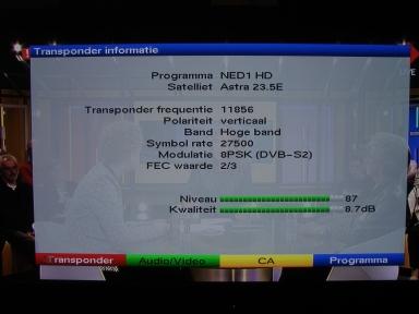

Tureluur Geplaatst: 5 oktober 2013 Auteur Delen Geplaatst: 5 oktober 2013 (aangepast) @Eduard07. De verlossing.. ... je [jullie] hadden [uiteraard] gelijk... Zeker is dat een onderdeel van het probleem het uitrichten was. Mijn 'verlosser' heeft alle spullen getest, en het werkte allemaal. Dus DVR / CAM / CD-kaart .... OK ! Maar nu heb ik de hele diseqs er afgegooid en de antenne direct op 23.5E LNB gezet. Uitrichten mbv signaal op de DVR is kwaliteit 8.8 en signaal 90dB... Gekke is alleen dat de elevatie op 15-graden staat. Helper vertelde dat mogelijk de arm van de triax onderste boven zit, maar dat zit het dan al 7 jaar... Richting is nu 5-graden meer oost, maar dat komt omdat het alleen 23.5E is en niet 4-LNB's [ dishpointer ]... Pas vrijdag heeft de 'verlosser' tijd om bij de antenne's te klimmen. Dan gaat hij de diseq's en bekabeling controleren... Wordt vervolgt ! 5 oktober 2013 aangepast door Tureluur Technisat Digicorder S2 , 110cm Schotel, twin lnb. Algarve... Technisat Digicorder HD S2 Plus,78cm Schotel,4x Inverto Black Multi,2x Disqec 4in1 Chess, Noord Veluwe... Link naar reactie Delen op andere sites Meer opties om te delen...
Eduard07 Geplaatst: 5 oktober 2013 Delen Geplaatst: 5 oktober 2013 (aangepast) Mooi dat je de oorzaak hebt gevonden zodat er nu schot in de zaak komt. Het moest wel de schotel zijn. Hoe groot is je schotel? 90db signaal is gigantisch. 18 is al super. Je bedoelt 90%, neem ik aan.Dat is reeel voor Astra3. 5 oktober 2013 aangepast door Eduard07 Vu+ Duo2 + PLi 4.0 + Fuba DAA110 + Stab 120Vu+Solo2 + Fuba DAA 850 + multifeed met 2 twin Alps + 1 quattro Alps + 1 twin MTI + PLi 4.0 Link naar reactie Delen op andere sites Meer opties om te delen...
Tureluur Geplaatst: 5 oktober 2013 Auteur Delen Geplaatst: 5 oktober 2013 (aangepast) @ Eduard07. Ik neem aan '90dB' ; bij de 'kwaliteit' staat dB als eenheid.. Zoals ik al schreef in Portugal heb ik '110' [ooit '135' , maar de schotel is niet perfekt meer ; een keer van het dak geblazen...]. Plaatje zegt alles. Is overigens nu 87 , weer iets gedraaid bij vastzetten denk ik... Schotel is Triax, iets van 78cm ... Sprietje heeft het me vorig jaar uitgelegd, maar ik heb het niet allemaal meer helder voor de geest na die tijd... 5 oktober 2013 aangepast door Tureluur Technisat Digicorder S2 , 110cm Schotel, twin lnb. Algarve... Technisat Digicorder HD S2 Plus,78cm Schotel,4x Inverto Black Multi,2x Disqec 4in1 Chess, Noord Veluwe... Link naar reactie Delen op andere sites Meer opties om te delen...
