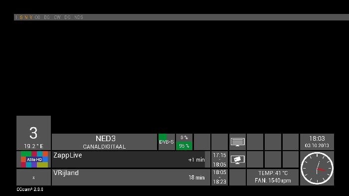

Ik richt me voorlopig op het werkend krijgen van de Canaldigitaal zenders. Ik heb de CCCAM 2.3.0 (puur) weer geinstalleerd.
Onder de grijze informatiebalk van de zender (bijv. NED3) staat nu vermeld CCcam2 2.3.0.  In het grijze vakje daarboven staat een wit kruisje. En in het vakje met gekleurde blokjes daarboven staat Atile HD.
En daarboven staat een grote 3 en 19.2E.
In het vakje daarnaast staat NED3 en CANALDIGITAAL.
Daarnaast staat DVB-S. In dit vakje is het kwart links-boven groen.
In het vakje daarnaast is de onderste helft groen, en daar staat 95%. In de bovenste (grijze) helft staat 0%. In het begin is dit soms even oranje, en staat er bijv. heel eventjes een getal (bijv33%). .

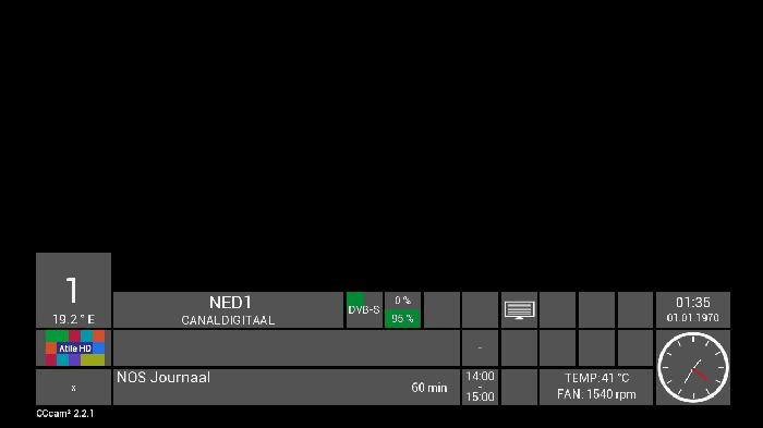

Het heeft hier niks mee te maken maar ik zie in jullie skin staan hoeveel toeren jullie fan draait en de temperatuur ,is dat de plugin fancontrol2 of niet,ik maak daar zelf ook gebruik van namelijk,Tonskidutch heeft veel minder toeren en een koelere box,Rivellino zijn fan draait nogal wat toeren en evengoed 41 graden,1000 toeren draait die van mij en is ongeveer 38 graden,heeft vti zoiets als fancontrol of waar maken jullie gebruik van,Tonskidutch heeft een vu duo2 en jij een solo2 misschien dat daar het verschil in zit,1540 toeren vind ik namelijk nogal veel

Ik heb de oude versie CCCAM 2.2.1 geïnstalleerd.
Mijn 2 smartcards worden allebei herkend :
Available shares: 2+----------------------+--------+----+--------+------------+-------+-------+| Host                 | Type   |Caid| System | Providers  |Uphops | Nodes ||                      |        |    |        |            |Maxdown|       |+----------------------+--------+----+--------+------------+-------+-------+|/dev/sci1             |sci     | 100|seca    |0,6a        |0   11 |       ||/dev/sci0             |sci     | 500|viaccess|fff400,30b00|0   11 |       |+----------------------+--------+----+--------+------------+-------+-------+
