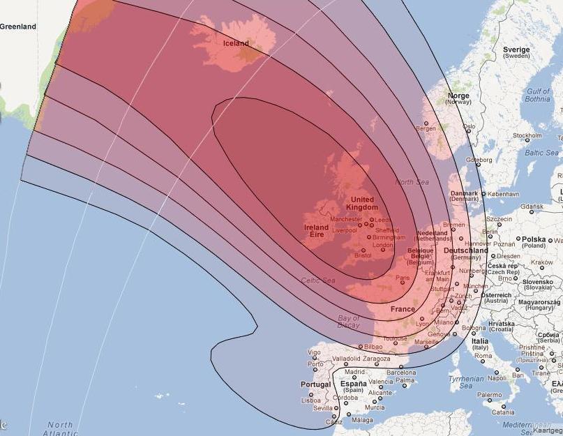

Sprietje Geplaatst: 8 oktober 2013 Auteur Geplaatst: 8 oktober 2013 Beelduitval door sun-outage bekijken. Om te kunnen zien wat sun-outage precies voor gevolgen heeft voor de ontvangst van de satellieten, kun je het beste op een moeilijk te ontvangen transponder gaan staan. In bericht 36 gaf ik al aan, dat ik in Zuid-Spanje daarvoor de UK-beam van de Astra 1N had genomen met als zender BBC Three. Op de bijgevoegde afbeelding is mooi te zien dat aan de costa’s een schotel nodig is die minimaal 1 meter moet zijn met een hele goede lnb. Het beeld viel dan ook 10 minuten helemaal weg tijdens de sun-outage. We weten dat transponders met DVB-S2 8PSK een hoge ontvangstdrempel hebben waarbij het moeilijker wordt naarmate de FEC hoger wordt. In Nederland is voor de Astra 2F UK-beam transponder 11.024H met DVB-S2 8PSK FEC 2/3 met zender BBC Red Button HD prima te gebruiken. Voor de Astra 2F widebeam is zender CCTV News op 12663H met DVB-S FEC 5/6 een goede zender. Voor de Astra 23,5 is bijv. de zender Eurosport HD of History HD een goede zender om het gevolg van de zonneruis te kunnen zien. De transponder heeft DVB-S2 8PSK FEC 3/4 . Nu was de transponder 12207V waar NGC Wild HD waarschijnlijk op komt nog beter geweest met een FEC van 5/6 maar die is nog steeds gecodeerd. Voor de Astra 19,2 is vooral transponder 12722H met DVB-S2 8PSK FEC 3/4 prima te gebruiken waar de zenders Een, Canvas, Ketnet, Hustler en NGC op zitten. Vele TvVlaanderenklanten klagen dat deze transponder zo moeilijk te ontvangen is. Voor de Hotbird 13 is de zender Challenger TV op transponder 11662V met DVB-S2 8PSK FEC 3/4 een prima zender.
Sprietje Geplaatst: 8 oktober 2013 Auteur Geplaatst: 8 oktober 2013 Hierbij de footprint van de Astra 1N die in het vorige bericht niet meegekomen is.

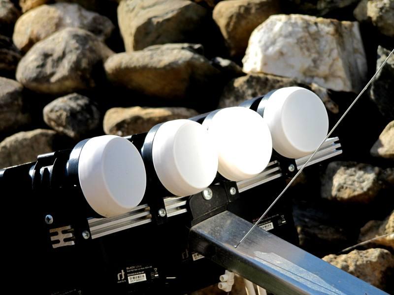

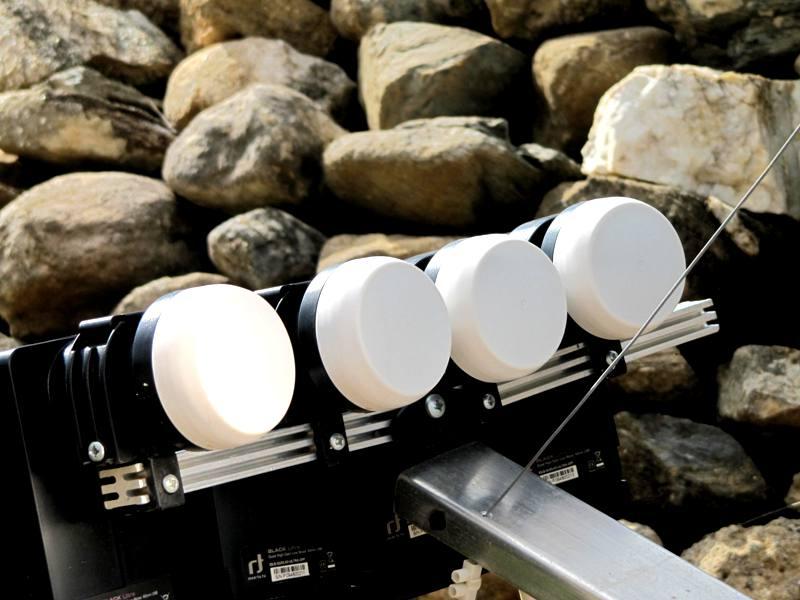

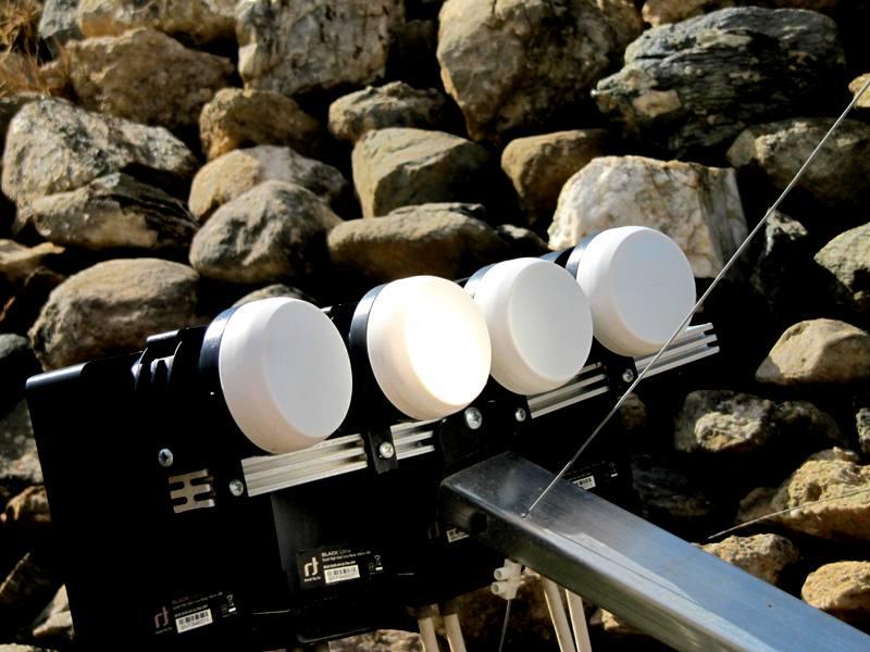

Sprietje Geplaatst: 8 oktober 2013 Auteur Geplaatst: 8 oktober 2013 Hierbij de foto’s die ik gemaakt heb van de lnb’s die fel door de zon worden belicht tijdens de Sun-outage. Excusses dat sommige foto’s niet exact op het juiste moment zijn genomen daar er soms wolken voor de zon langsdreven en ik even moest wachten met het maken van de foto. En beste blackeyes, het zijn dus geen ledjes die ik achter de beschermkap van de lnb heb gemonteerd. Het zou zonde zijn om die kappen van de lnb’s los te maken want je krijgt ze nooit meer zo goed waterdicht teruggeplaatst als ze zaten. Ik hoop dat a.s. vrijdag, zaterdag en zondag meerdere mensen ook metingen doen met de Sun-outage en de resultaten op dit draadje publiceert. Dan hebben we weer een leerzaam moment in de satellietontvangst, vooral wat de gevolgen zijn met DVB-S2 8PSK FEC 2/3 en 3/4 want duidelijk is al wel dat die transpondermodulaties grotere problemen geven dan DVB-S QPSK.

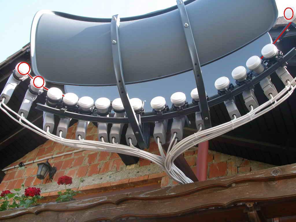

Sprietje Geplaatst: 9 oktober 2013 Auteur Geplaatst: 9 oktober 2013 (aangepast) De Sun-outage, het ideale moment om de WaveFrontier T90 te controleren. Vele WaveFrontierbezitters zullen er niet bij stilstaan maar de lnb-rail van de T90 is maar een benadering van wat het moet zijn. Zoals veel schotelaars weten die een draaibare schotel hebben, moet de rotor eerst afgesteld worden op de juiste noorder-breedte graad waar de schotel staat opgesteld. In Nederland is dat ongeveer 52 graden. Daar is een schaalverdeling voor aanwezig op een rotor. Het doel hiervan is er voor te zorgen dat de boog die de rotor beschrijft tijdens het draaien, overeen komt met de boog van de Clarkebelt zoals die gezien wordt vanaf de plek waar de schotel staat. Hiermee wordt al duidelijk dat de boog die de schotel volgt, afhankelijk is van de plaats waar de schotel staat. Een WaveFrontier T90 heeft een rail die ook een boog beschrijft zodat de lnb’s ook in een tegengestelde “holle” boog staan van de Clarkebelt wegens de reflectie tegen de schotel.Maar hoe “hol” die boog van de rail moet staan, is wel afhankelijk van de plaats waar die schotel staat, net zoals bij een draaibare schotel en dat is nu eenmaal niet het geval. Alle T90-schotels hebben eenzelfde rail, of de schotel nu in Zweden staat of in Spanje en dat kan natuurlijk niet. Het is dus maar een gemiddelde kromming die de rail heeft. In het midden van de rail van een T90 klopt het allemaal best aardig als je de T90 afstelt maar verder naar de zijkanten toe, krijg je een steeds grotere hoogte afwijking. Dat zie je ook vaak als de rail van een T90 verlengt wordt. De hoogte van de rail klopt dan niet meer ende lnb’s moeten vaak hoger geplaatst worden, zie bijlage. De Sun-outage is een ideaal moment om te kontroleren of de lnb’s van de T90 wel op de juiste hoogte staan. Hiervoor moet wel de zon schijnen. Je kunt dan al snel zien dat de lichtvlek van de zon naar de zijkant van de rail toe niet meer precies op het midden van de lnb schijnt. Eventueel is dat met een wit vel papier wat je net voor de lnb’s houdt goed te zien. Een hoogteaanpassing van de lnb’s kan dan ook voor een beter signaal zorgen. 9 oktober 2013 aangepast door Sprietje

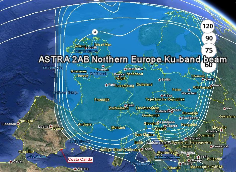

Sprietje Geplaatst: 12 oktober 2013 Auteur Geplaatst: 12 oktober 2013 (aangepast) Nog wat aanvullende feiten bij ontvangst van hele zwakke signalen tijdens sun-outage. Sinds enige dagen zijn flink wat Engelse zenders verhuisd. Zo zit de popzender KISS TV nu op 12480V van de Astra 2A Noord-beam. Normaal zou ik die in de Costa Calida helemaal niet kunnen ontvangen met een Triax 115, zie de bijlage van de beam.Deze kan ik echter net op het randje ontvangen zelfs met een multirail waarbij de lnb dus niet in het brandpunt van de schotel staat. Met mijn ClarkeTech 5000HD hikt de zender af en toe, met de Inverto Scena 5M niet en heb ik normaal beeld. Hoewel vandaag de sun-outage met een schotel van 100cm breed geen invloed meer zou hebben volgens de site http://www.satellite-calculations.com/Satellite/suninterference.php , blijkt dat dit nog wel degelijk het geval is. Toen ik op die site invulde dat het een 60cm-schotel zou zijn, gaf de site aan dat er vandaag nog een sun-outage zou zijn van 4,5 minuten. Nou niets bleek minder waar. 25-30 minuten vóór en na het hoogtepunt van de sun-outage viel het beeld weg. In totaal dus 50-60 min. geen beeld op de zender KISS-TV. Zo blijkt dus dat bij erg zwakke signalen, het wegvallen door de sun-outage een veel langere tijd in beslag neemt dan wordt gedacht en ook meer dagen het geval is dan de berekeningen laten denken. Ik neem aan dat bijv. de zender National Geographic Channel Wild HD die met DVB-S2 8PSK FEC 5/6 wordt uitgezonden op 12207V op de Astra 23,5 met een TripleSat en Multytenne ook langer problemen heeft met de sun-outage dan de rekenmodules aangeven. 12 oktober 2013 aangepast door Sprietje
