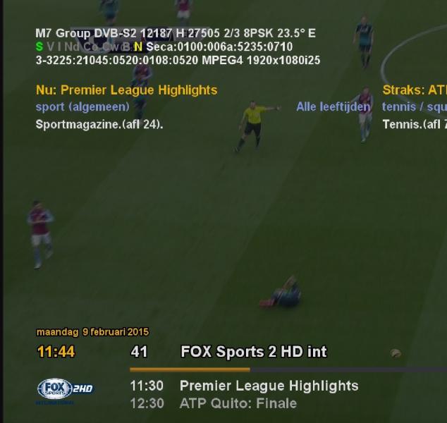

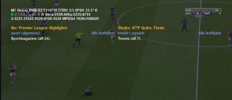

Tonskidutch Geplaatst: 9 oktober 2013 Geplaatst: 9 oktober 2013 (aangepast) en deze dan edit: deze loopt nu op de VU+ met kaart. niks zwart dus oh shit, dat is de normale fox, die sport 2 gaat niet meer crapuul 9 oktober 2013 aangepast door Tonskidutch La Vie En Rose Louis Amstrong, hot Five
theparasol Geplaatst: 9 oktober 2013 Geplaatst: 9 oktober 2013 1817:00006a en 0100:00006a hebben zelfde ecmpid (0x710) dus de ecms die de kaart krijgt moeten hetzelfde zijn tenzij de werkende receivers + nieuwe ci module daar zelf iets aan sleutelen voordat ze de ecm naar de kaart sturen.
