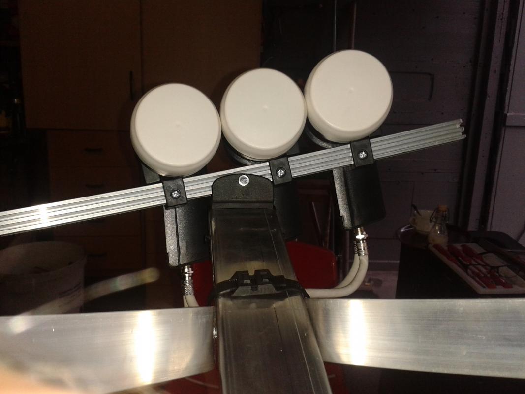

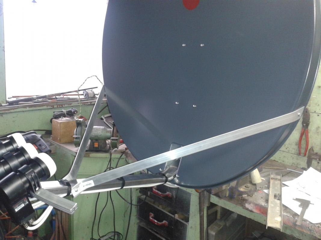

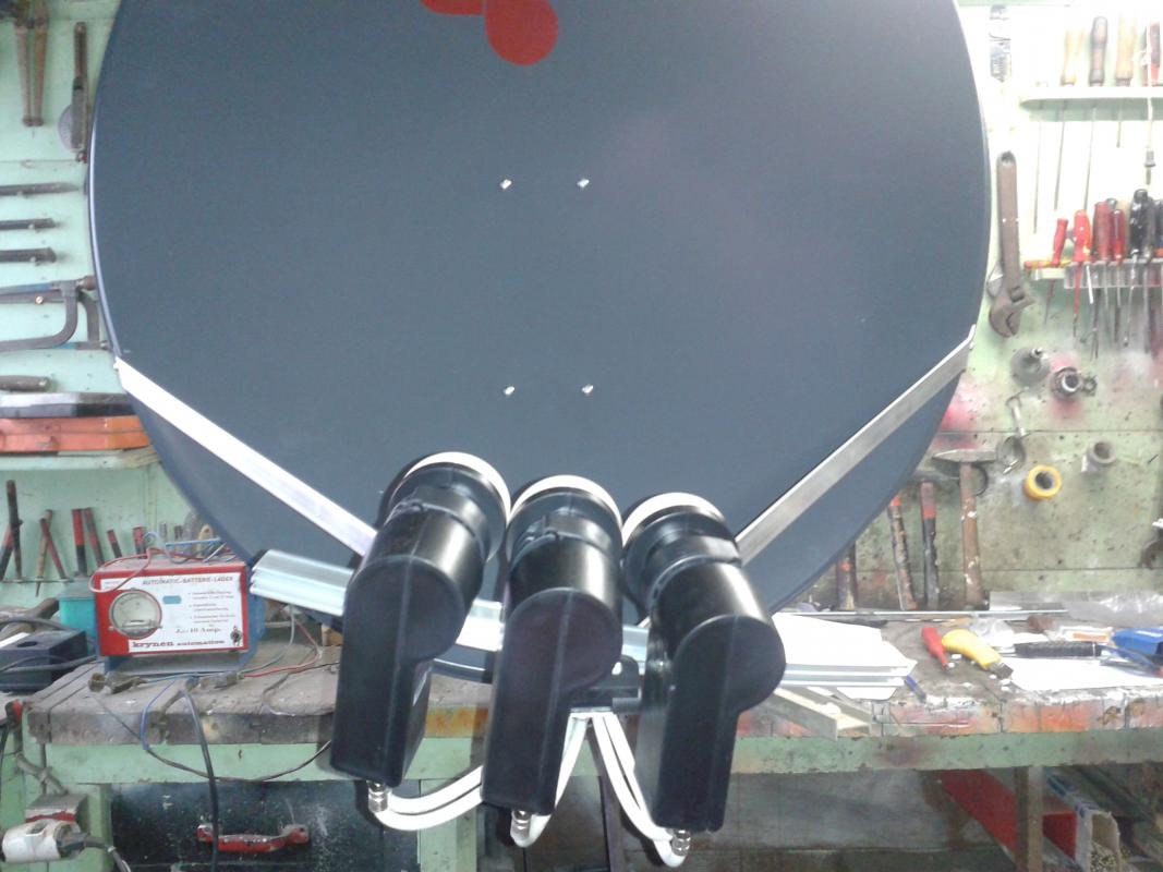

dirocca Geplaatst: 5 november 2013 Delen Geplaatst: 5 november 2013 oke, alles op de begane grond voor gemonteerd. instructies van Sprietje nauwkeurig uitgevoerd(althans dat denk ik toch ) hier eerste foto´s, nu nog wachten op beter weer voor plaatsing van de schotel. grtz Philip vuduo 500 GB HDD openpli4 - vuduo2 1TB HDD 2xdualS2 tuner openpli4 - XP1000 pli4 Samsung plasma 60inch-AVR Denon-Bose accoustimas 7.1 logitech harmony ultimate TVV - dual lnb 19.2 & 23.5 - OSCAM Link naar reactie Delen op andere sites Meer opties om te delen...
blackeyes Geplaatst: 5 november 2013 Delen Geplaatst: 5 november 2013 dit ziet er echt supergoed uit ook die schoren heb je perfect gemaakt zo vu duo//vuduo2//mutant hd51 4k // 65 inch lg4k 2 keer gibertini 100 // t90 // triax 88 Link naar reactie Delen op andere sites Meer opties om te delen...
Tonskidutch Geplaatst: 5 november 2013 Delen Geplaatst: 5 november 2013 ziet er goed uit dirocca Cry Me A River Dinah Washington Link naar reactie Delen op andere sites Meer opties om te delen...
Moderator ceesv Geplaatst: 5 november 2013 Moderator Delen Geplaatst: 5 november 2013 Mooi gedaan, nog een kleine opmerking, Ik zou iets meer kabel bij de LNB's naar beneden laten hangen, de buigradius is wat krap, en wanneer je nog wat heen en weer wil schuiven vormt de lengte van de kabel een beperking. Ook het eventueel vervangen van de LNB kan wat lastig zijn met zo'n korte kabel. Gaat niet bestaat niet! 65" 4-K OLED, Vu+ Duo 4K SE BT, Vu+ Solo 4K, Rebox-8500, Rebox-8000, Wavefrontier T-90, Satlook Digital NIT, Megasat HD5 Combo Gebruik je een advertentie blocker? Maak dan een uitzondering voor onze website. Zonder advertentie (inkomsten) kan deze site niet voortbestaan. Link naar reactie Delen op andere sites Meer opties om te delen...

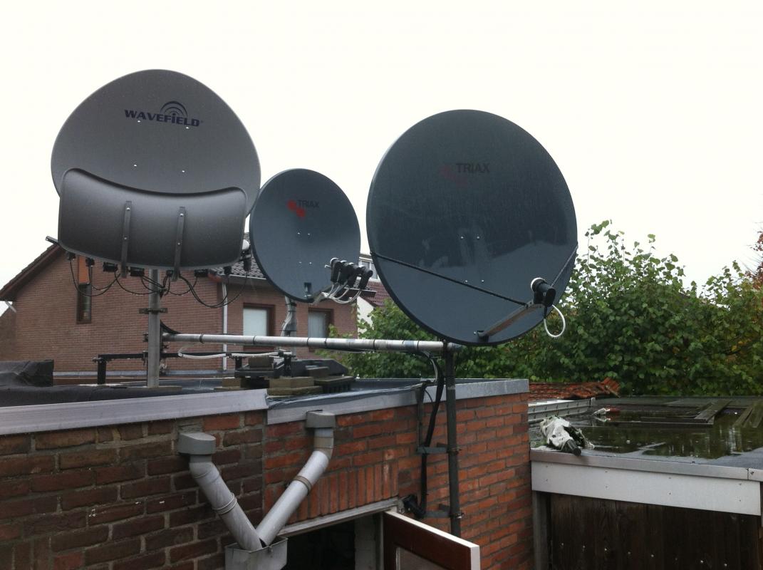

dirocca Geplaatst: 6 november 2013 Delen Geplaatst: 6 november 2013 oke ben er met een klein hart aan begonnen(eerste maal dat ik dit doe) ik heb mijn schotel bij de overburen geplaatst, mensen hadden een triax 78 met duo lnb maar deze combinatie lijkt mij toch niet ideaal(uitval bij regen) we hebben de schotel die reeds voorgemonteerd was(volgens instructies van Sprietje) aan de mast gehangen, kabel rechtstreeks(zonder switch) aangesloten op de 23.5 en dan de schotel gedraaid tot max ontvangst. gemeten met signaalmeter in de vuduo, lucht zit volledig dicht en regen. ik heb op de 23.5 87% ontvangst. alles aangesloten en dan gekeken op de andere satellieten(zonder verder iets te veranderen) astra 23.5 87% astra 19.2 86% astra 28.2 87% rekening houdend met het slechte weer lijkt mij dit niet slecht. bij beter weer gaan we dit nog zien te verbeteren. nu bij mij thuis(tvv schotel + duo lnb) rond de 65% ontvangst, waaruit ik toch kan concluderen dat triax 88 + inverto black ultra een duidelijke meerwaarde is. nu terug een bestelling plaatsen voor mij @Sprietje bedankt voor je berekening, goed begonnen is half gewonnen. grtz Philip vuduo 500 GB HDD openpli4 - vuduo2 1TB HDD 2xdualS2 tuner openpli4 - XP1000 pli4 Samsung plasma 60inch-AVR Denon-Bose accoustimas 7.1 logitech harmony ultimate TVV - dual lnb 19.2 & 23.5 - OSCAM Link naar reactie Delen op andere sites Meer opties om te delen...
Eduard07 Geplaatst: 6 november 2013 Delen Geplaatst: 6 november 2013 Die waarden zijn prima en zeer realistisch bij dit weer. Veel meer opbrengst zul je niet meer krijgen. Vu+ Duo2 + PLi 4.0 + Fuba DAA110 + Stab 120Vu+Solo2 + Fuba DAA 850 + multifeed met 2 twin Alps + 1 quattro Alps + 1 twin MTI + PLi 4.0 Link naar reactie Delen op andere sites Meer opties om te delen...
Moderator ceesv Geplaatst: 6 november 2013 Moderator Delen Geplaatst: 6 november 2013 bij beter weer gaan we dit nog zien te verbeteren. Bij beter weer heb je zoveel signaal, dat het moeilijker wordt een optimum te vinden. Juist bij slecht weer en weinig signaal is het makkelijker je schotel optimaal af te stellen. Gaat niet bestaat niet! 65" 4-K OLED, Vu+ Duo 4K SE BT, Vu+ Solo 4K, Rebox-8500, Rebox-8000, Wavefrontier T-90, Satlook Digital NIT, Megasat HD5 Combo Gebruik je een advertentie blocker? Maak dan een uitzondering voor onze website. Zonder advertentie (inkomsten) kan deze site niet voortbestaan. Link naar reactie Delen op andere sites Meer opties om te delen...
Sprietje Geplaatst: 6 november 2013 Delen Geplaatst: 6 november 2013 (aangepast) Fijn dirocca dat je zo’n mooie ontvangst hebt zelfs met slecht weer. Ja een Triax 88 met Inverto Black Ultra geeft gewoon een fantastisch signaal, ook bij slecht weer. Alleen jammer dat Triax niet met een model op de Nederlandse markt komt waarbij de stabiliteit van de schotelarm een stuk beter is. Notabene maken ze die wel voor andere landen. Maar ja, de TDS-serie van Triax is goedkoop en je kunt er heel makkelijk een rail op plaatsen. Met het zelf aanbrengen van twee schoren heb je een behoorlijk stabiele schotel met veel mogelijkheden voor weinig geld. Het zou een mooie zaak zijn als Triax een verstevigingsset bestaande uit twee schoren op de markt zou brengen voor hun TDS-serie waarbij dan wel de gaten in de lnb-arm en in de schotel reeds zijn aangebracht zodat je met een paar boutjes de gehele zaak kunt verstevigen als je een multirail gebruikt. Maar goed, met mijn rekenmethode kan ik iedereen helpen of die nu in IJsland, Rusland, Marokko, Griekenland of Zwitserland woont. Vooral handig om te weten wat je aan moet schaffen en zeker handig dat je meteen al heel goed signaal hebt. Natuurlijk zijn er altijd nog wat procentjes te winnen door de lnb’s enkele millimeters te verschuiven maar het allerbelangrijkste is, dat de schotel echt 100% wordt uitgericht op de satelliet die ik heb aangegeven en dat is bijna altijd de Astra 23,5 omdat er toch een 4tal millimeters gesmokkeld moet worden met een Triax 88 voor wat betreft de 19,2 lnb. Pas als de 23,5 optimaal staat, heeft het zin te fijntunen met andere lnb’s. 6 november 2013 aangepast door Sprietje Link naar reactie Delen op andere sites Meer opties om te delen...
blackeyes Geplaatst: 6 november 2013 Delen Geplaatst: 6 november 2013 (aangepast) toevallig vanmorgen nog 2 schoren op de 110 triax gezet nu nog voor de 88 triax 2 nieuwe maken stelt toch niks voor voor die effe in mekaar te flanzen maar aangezien het ging regenen moet die 88 toch effe wachten p.s zou er handel in zitten?? ik heb materiaal genoeg ervoor en ze zijn in ong 20 min klaar op maat 6 november 2013 aangepast door blackeyes vu duo//vuduo2//mutant hd51 4k // 65 inch lg4k 2 keer gibertini 100 // t90 // triax 88 Link naar reactie Delen op andere sites Meer opties om te delen...
