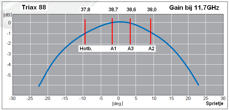

Sprietje Geplaatst: 8 november 2013 Delen Geplaatst: 8 november 2013 Beste dirocca Dat kun je ook doen, gewoon zo laten staan als je geen problemen hebt met slecht weer. Een goed afgestelde Triax 88 geeft met de Inverto Black Ultra’s geeft een geweldig signaal, het meeste op de Astra 19,2 en 23,5 waar veel mensen het meeste naar kijken en ook heel behoorlijk voor de Hotbird. De Astra 28,2 knalt in Nederland en België natuurlijk ook al heel hard binnen. Alleen voor zwakkere signalen heeft het nut een nog grotere schotel te nemen. Zie de signaalsterkte die je krijgt met een Triax 88 met multirail. Link naar reactie Delen op andere sites Meer opties om te delen...

Sprietje Geplaatst: 9 november 2013 Delen Geplaatst: 9 november 2013 (aangepast) Beste nol Als je op een Triax 88 de lnb voor de Astra 23,5 wilt vervangen tussen de ALPS in, dan kan dat met een Inverto Black Premium Quad. De Inverto Black Ultra Quad is van achteren te breed voor een Triax 88. De Premium zijn ook uitstekende lnb’s die maar een klein beetje minder presteren dan de Ultra’s. 9 november 2013 aangepast door Sprietje Link naar reactie Delen op andere sites Meer opties om te delen...
