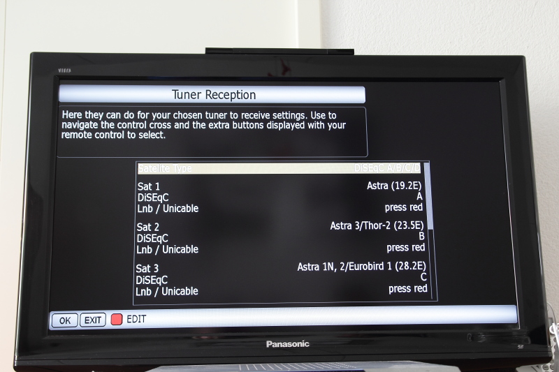

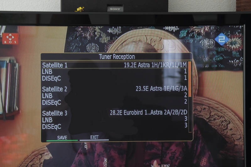

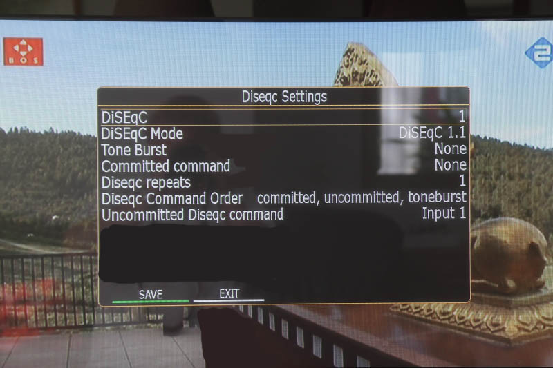

Oldereast Geplaatst: 13 oktober 2013 Auteur Delen Geplaatst: 13 oktober 2013 (aangepast) Ja, dat klopt maar ik kan geen lnb aan een disecq koppelen, met de expert mode kan dat ook niet. Hier de screenshots: 1.02: Bovenstaande instellingen werken prima. En dit is 1.32: Hiermee krijg ik geen beeld, ik kan ook geen disecq instellen. Als ik dan op "disecq"druk en dan op red krijg ik dit en waarschijnlijk gaat het hier fout: 13 oktober 2013 aangepast door Oldereast Alles kan: Wim Kan, koffiekan, Sandokan.. Link naar reactie Delen op andere sites Meer opties om te delen...
dvbs Geplaatst: 13 oktober 2013 Delen Geplaatst: 13 oktober 2013 Was mijjn 1ste stelling correct? De derde foto; helemaal bovenaan, probeer daar eens expert/uitgebreid ofzo in te vullen (ipv type A/B/C/D) (heb mijn box nu niet bij me) Dan onstaan er Diseqc 1 tot 64 dacht ik.. Als je dan weer rood drukt en ook jouw commando volgorde verandert (eerst uncommitted)? Groeten van dvbs, UFS9101W met TitanNit + DM7020HDv1 met OpenATV 6.3 + DM920 UHD met Merlin OE2.5 + Gemini 4 Link naar reactie Delen op andere sites Meer opties om te delen...
verkerkbr Geplaatst: 13 oktober 2013 Delen Geplaatst: 13 oktober 2013 Er staat wat tegenstrijdigs: Uncomitted disecq command: input1 Dan moet volgens, zoals het hier werkt, de disecq command order ook staan op: uncommitted etc etc . Dat lijkt mij logisch. Groet, Bram Link naar reactie Delen op andere sites Meer opties om te delen...
