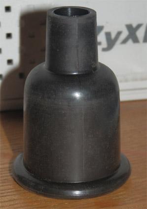

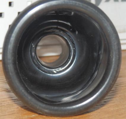

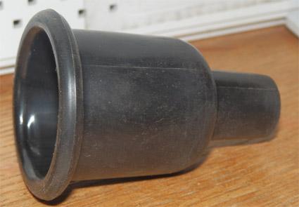

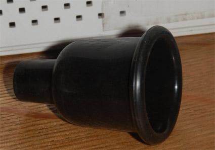

wie het kent deze dop of weet wat dit is?
Ga naar oplossing Opgelost door columbo,
In een veiling partij kwam ik de doppen tegen als in de bijlage.
ze zijn 56mm hoog
een buitendiameter van 40mm
een binnendiameter van 30mm
en de tuit aan de bovenkant heeft een buitendiameter van 15 en een binnen diameter van 11mm
Het geheel is gemaakt van buigzaam plastic (ruikt tenminste niet naar rubber) maar voelt wel aan als zacht rubber.
Op de zak zelf staat het merk Flamco maar verder staat er niets op.
Wie herkent deze dingen en weet waarvoor ze gebruikt worden?

ouderwetse overgang aansluiting waterleiding stortbak naar porseleinen pot?
Volgens dit filmpje
Horen ze bij het flamco smart fit systeem.
Net even geprobeerd met een M10 draadstang maar omdat het plastic/rubber zo elastisch is trek je die er zo weer uit.
Dus of er moet nog wat meer dan de rubber dop zijn wat de draadstang vasthoudt of dat is ook de reden waarom je dit systeem niet zo vaak tegenkomt. (ik had het tenminste nog nooit gezien)
Mijn zoon heeft er nu in ieder geval een op zijn blaaspijp gezet als mondstuk en hij was prima uit te rekken om over een 16mm buis te passen.

Net even in de catalogus van flamco gekeken en inderdaad lijken deze doppen er wel verdacht veel op.
Alleen het model wat ik heb is niet voor m10 maar voor M12 draadstangen.
Maar denk dat ik er toch maar een andere bestemming voor moet zien te vinden want zie me niet zo vaak van dit soort buizen ophangen.

Hij is ook niet om de draadstang vast te houden , maar als nette afwerking zodat er geen vuil in het buisje eronder komt .
  • Oplossing
Deze doppen zijn er voor om tijdens de montage van de leiding met de Flamco beugel er voor te zorgen dat het hulsje niet naar beneden valt tijdens de montage,vooral bij zware leidingen is dit vaak een probleem ,je hebt dan beide handen nodig om de leiding te monteren want,zonder het hulsje is het niet mogelijk om de beugel aan de draadstang te bevestigen
ze zijn er in div maten,en bestaan al heel erg lang,toen waren er nog geen PC's ,en geen YouTube.
Deze beugels worden veelal in de Utiliteit bouw gebruikt .
