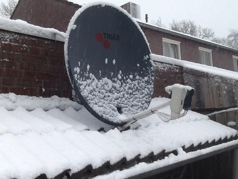

smetje limb.BE Geplaatst: 1 november 2013 Geplaatst: 1 november 2013 Op mijn triax 88 ontvang ik 7.0 oost en 0.8 west Eduard07 een beetje voor de hobby erbij wat ik hier nu zie van je foto is .... dat je schotel te laag hangt tegen het dak ps als je hem hem ongeveer 40cm hoger kan zetten dan zal je straks wel het verschil zult zien in je signaal 2x Dreambox 900UHD TRIAX 110 TDS 4x twin lnb 1x bosat 1.50m .1x Dreambox 7020hd v2x dreambox 800 1x DREAMBOX 8000 HD pvr 1x Dreambox 800se 1x GIGABLU HD QUADPLUS 1x Sab unix triple 1x Xsarius Galaxy 4K 1x gigablue trio 1xZgemma H7S - 4K 1x Samsung UE65MU7070 4K Ultra HD Smart LED 1x Samsung UE46F6650SSXXN led
stevie-v Geplaatst: 1 november 2013 Geplaatst: 1 november 2013 (aangepast) wat ik hier nu zie van je foto is .... dat je schotel te laag hangt tegen het dak ps als je hem hem ongeveer 40cm hoger kan zetten dan zal je straks wel het verschil zult zien in je signaal ik heb helemaal geen probleem met signaal,0.8w 16db en de 7.0e 12 db ,het signaal komt toch van bovenaf neem ik aan dus zie niet hoe het dak hier voor problemen zorgt,het zijn ook maar 2 rijen dakpannen daaronder ligt mijn hout voor de openhaard dus meer dak dan die twee rijen is het niet,ik ben benieuwd naar je uitleg,deze schotel heb ik nog niet eens maximaal uitgericht en dan al dit signaal richt ik hem net nog wat beter dan krijg ik er nog wel 1 db bij en kies ik voor een inverto op de 7.0 west dan misschien nog wel meer 1 november 2013 aangepast door stevie-v VU solo 4k ,twin satelliet tuner en 1 kabel tuner en VU solo se v2 ,dual kabel tuner...E85 Maximum multi focus schotel en een Triax 88cm schotel met een 2 way Triax lnb rail....5.0w 0.8w 4.8e 9.0e 13e 19.2e 23.5e 28.2e....VTI 14.0.5 - 6 Inverto black ultra twin lnb's en 2 Alps twin lnb's, Nvidia shield tv.
smetje limb.BE Geplaatst: 1 november 2013 Geplaatst: 1 november 2013 ik heb dat ook al eens getest de schotel laag gezet gelijk je nu hebt toen ik de schotel hoger zette kreeg ik wel enkele db meer. ps: hoeveel kan je hem nog omhoog zetten stevie-v 2x Dreambox 900UHD TRIAX 110 TDS 4x twin lnb 1x bosat 1.50m .1x Dreambox 7020hd v2x dreambox 800 1x DREAMBOX 8000 HD pvr 1x Dreambox 800se 1x GIGABLU HD QUADPLUS 1x Sab unix triple 1x Xsarius Galaxy 4K 1x gigablue trio 1xZgemma H7S - 4K 1x Samsung UE65MU7070 4K Ultra HD Smart LED 1x Samsung UE46F6650SSXXN led
stevie-v Geplaatst: 1 november 2013 Geplaatst: 1 november 2013 (aangepast) ik heb dat ook al eens getest de schotel laag gezet gelijk je nu hebt toen ik de schotel hoger zette kreeg ik wel enkele db meer. ps: hoeveel kan je hem nog omhoog zetten stevie-v als ik hem hoger wil moet ik een andere beugel plaatsen die hoger is of ik moet deze beugel verhangen ik kan de schotel op deze beugel nog enkele cm's omhoog schuiven maar ik heb voldoende signaal op de 0.8w en de 7.0e kijk ik eigenlijk nooit daar zit namelijk niks wat leuk is,als het een keer beter weer is wil ik dat wel een keer testen toch zou ik het vreemd vinden mocht dat meer signaal opleveren,hoe komt volgens jou dat signaal dan binnen op de schotel wil je dat eens aangeven ? 1 november 2013 aangepast door stevie-v VU solo 4k ,twin satelliet tuner en 1 kabel tuner en VU solo se v2 ,dual kabel tuner...E85 Maximum multi focus schotel en een Triax 88cm schotel met een 2 way Triax lnb rail....5.0w 0.8w 4.8e 9.0e 13e 19.2e 23.5e 28.2e....VTI 14.0.5 - 6 Inverto black ultra twin lnb's en 2 Alps twin lnb's, Nvidia shield tv.

Eduard07 Geplaatst: 1 november 2013 Geplaatst: 1 november 2013 wat ik hier nu zie van je foto is .... dat je schotel te laag hangt tegen het dak ps als je hem hem ongeveer 40cm hoger kan zetten dan zal je straks wel het verschil zult zien in je signaal Ik begrijp niet waar je dit op baseert.Het vrije zicht van de schotel bepaalt toch je ontvangst? Die schotel op de foto wordt nergens belemmerd. Vu+ Duo2 + PLi 4.0 + Fuba DAA110 + Stab 120Vu+Solo2 + Fuba DAA 850 + multifeed met 2 twin Alps + 1 quattro Alps + 1 twin MTI + PLi 4.0
smetje limb.BE Geplaatst: 2 november 2013 Geplaatst: 2 november 2013 Eduard07 dat klopt wat je zegt hij heeft vrij zicht , maar als hij te laag tegen de grond staat zal ik het zo maar zeggen ,dan word het signaal voor een gedeelte weerkaatst degen de onderzijde (grond), en dat is natuurlijk niet heel goed ik zou zeggen doe thuis de test als je de mogelijkheid hebt ! 2x Dreambox 900UHD TRIAX 110 TDS 4x twin lnb 1x bosat 1.50m .1x Dreambox 7020hd v2x dreambox 800 1x DREAMBOX 8000 HD pvr 1x Dreambox 800se 1x GIGABLU HD QUADPLUS 1x Sab unix triple 1x Xsarius Galaxy 4K 1x gigablue trio 1xZgemma H7S - 4K 1x Samsung UE65MU7070 4K Ultra HD Smart LED 1x Samsung UE46F6650SSXXN led

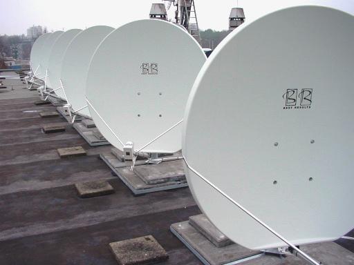

Sprietje Geplaatst: 2 november 2013 Geplaatst: 2 november 2013 (aangepast) Beste smetje Ik begrijp niet wat je bedoeld.Begrijp ik nu goed dat je wilt zeggen dat als bijvoorbeeld een schotel op een tegelstatief staat met de onderzijde op slechts 20cm van de tegels, dit een slecht signaal zou opleveren? Hoe hoog staan deze schotels boven het dak van deze Gemeenschappelijke Satelliet Ontvangstinstallatie? 2 november 2013 aangepast door Sprietje
Eduard07 Geplaatst: 2 november 2013 Geplaatst: 2 november 2013 Eduard07 dat klopt wat je zegt hij heeft vrij zicht , maar als hij te laag tegen de grond staat zal ik het zo maar zeggen ,dan word het signaal voor een gedeelte weerkaatst degen de onderzijde (grond), en dat is natuurlijk niet heel goed ik zou zeggen doe thuis de test als je de mogelijkheid hebt ! Beste smetje, dit is misschien je eigen theorie maar dit ben ik nog nooit ergens tegengekomen. Het is ook niet logisch. De ondergrond weerkaatst altijd, het maakt niet uit hoe de schotel staat. Hij moet alleen vrijstaan en vrij zich op het zuiden hebben. Vervolgens vangt de schotel direct signalen op en (bundelt en )weerkaatst ze naar de lnb. Net als een vergrootglas zonlicht bundelt naar 1 punt zodat je met dat punt brand kunt laten ontstaan op het punt waarop dit brandpunt wordt weerkaatst ("Brandpunt"). Denk ook maar aan de mogelijke gevolgen van een sun outage op je lnb. Onderzoek eerst of een theorie die jij bedenkt, wel klopt. Vraag bv. op dit forum of de ondergrond van een schotel ook invloed heeft op het rendement. Maar adviseer niet zonder hard bewijs een ander zijn schotel los te draaien. Het is voor menigeen al een gigantische klus de schotel in de juiste posities vastgedraaid te krijgen. Vu+ Duo2 + PLi 4.0 + Fuba DAA110 + Stab 120Vu+Solo2 + Fuba DAA 850 + multifeed met 2 twin Alps + 1 quattro Alps + 1 twin MTI + PLi 4.0
Moderator ceesv Geplaatst: 2 november 2013 Moderator Geplaatst: 2 november 2013 Wanneer de LNB niet ontworpen is voor de schotel of te ver naar achteren geplaatst wordt zal deze over de rand van de schotel kijken. In dat geval zal het object achter de schotel, bijvoorbeeld een muur, verwarmd door de zon, voor extra ruis kunnen zorgen. Maar dit slechts als gevolg van een configuratie en/of instelling fout. Heel vaak wordt de eindkwaliteit bepaald door vele kleine factoren samen. Het probleem met deze transponder is de hoge frequentie gecombineerd met de gekozen modulatie waardoor al die kleine foutjes in een installatie resulteren in kwaliteitsklachten bij de ontvangst. Afgezien van de antenne configuratie lijkt mij bij sommige ontvangers ook nog de softcam problemen te hebben met het decoderen van het signaal met de gekozen modulatie parameters. Gaat niet bestaat niet! 65" 4-K OLED, Vu+ Duo 4K SE BT, Vu+ Solo 4K, Rebox-8500, Rebox-8000, Wavefrontier T-90, Satlook Digital NIT, Megasat HD5 Combo Gebruik je een advertentie blocker? Maak dan een uitzondering voor onze website. Zonder advertentie (inkomsten) kan deze site niet voortbestaan.
Eduard07 Geplaatst: 2 november 2013 Geplaatst: 2 november 2013 Wanneer de LNB niet ontworpen is voor de schotel of te ver naar achteren geplaatst wordt zal deze over de rand van de schotel kijken. In dat geval zal het object achter de schotel, bijvoorbeeld een muur, verwarmd door de zon, voor extra ruis kunnen zorgen. Maar dit slechts als gevolg van een configuratie en/of instelling fout. Klopt helemaal, maar ook dan zal het hoger zetten van de schotel geen verschil maken. Eerder zou het toevallig zo hebben kunnen zijn dan Smetje bij het hoger zetten van de schotel toevallig ook beter is gaan uitrichten. Vu+ Duo2 + PLi 4.0 + Fuba DAA110 + Stab 120Vu+Solo2 + Fuba DAA 850 + multifeed met 2 twin Alps + 1 quattro Alps + 1 twin MTI + PLi 4.0
RogerDR Geplaatst: 2 november 2013 Geplaatst: 2 november 2013 Grondruis komt meestal voor bij oostelijke en westelijke sat-posities omdat daar de bekeken satellieten vrij laag staan.
Eduard07 Geplaatst: 2 november 2013 Geplaatst: 2 november 2013 Grondruis komt meestal voor bij oostelijke en westelijke sat-posities omdat daar de bekeken satellieten vrij laag staan. Dat zal bij 7 graden oost dus niet echt aan de orde zijn. Op mijn locatie is dat nagenoeg het hoogste punt. Het zal ook niet echt een rol van betekenis spelen op de 12722/H. Vu+ Duo2 + PLi 4.0 + Fuba DAA110 + Stab 120Vu+Solo2 + Fuba DAA 850 + multifeed met 2 twin Alps + 1 quattro Alps + 1 twin MTI + PLi 4.0
