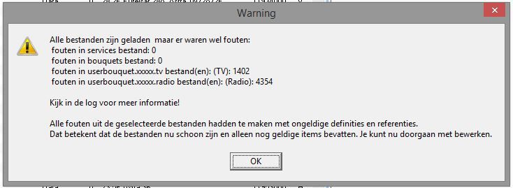

seninha Geplaatst: 20 oktober 2013 Auteur Geplaatst: 20 oktober 2013 Ned 1HD en RTL4 HD komen gewoon binnen.Beide in HD, alleen Dicovery dus niet. Heb voor de zekerheid Hans lijst nogmaals binnen gehaald maar Discovery die daar als HD wordt aangegeven heeft zelfde waardes als ik nu heb. Wel viel me op dat als ik de Hans lijst open met Dreamboxedit ik een paar foutmeldingen krijg: Wat jij zegt met transponder verwijderen en opnieuw inscannen, zou niet weten hoe ik dat moet doen. Maak gebruik van openpli en heb toendertijd bij het installeren van de nieuwe kop een scan gedaan en toen sindsdien elke keer een nieuwe hans lijst gebruikt om eigen bouquets aan te maken.
