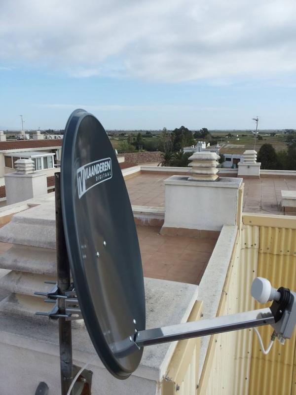

ok , hierbij de foto's van de aangesloten schotel met aansluiting via de 23,5 !
nogmaals super super super super bedankt Sprietje !!!!!!!!!!!!!!!!!!!!! :)
zit eigenlijk in Sant Carles de La Rapita 50 minuten van Tarragona , maar gezien niemand dat kent zeg ik altijd Tarragona :)
alles is ingelezen ondertussen behalve tv vlaanderen natuurlijk ... man man man , hier nog effe mee worstelen ;)

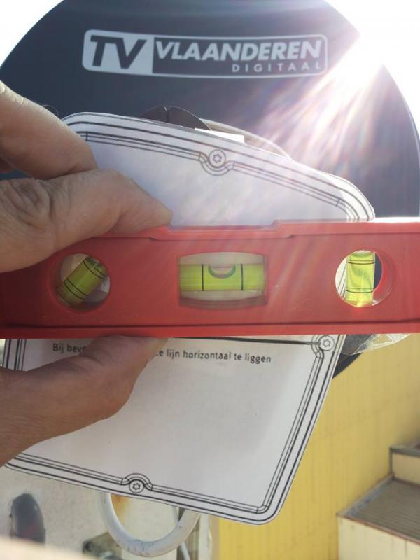

Daar zou die zelfs 16 graden schuin moeten staan maar die ene graad maakt zo weinig uit dat ik hem maar zou laten staan.
Het fijnafstellen van de schotel op de Astra 23,5 is precisiewerk en komt op de millimeter. Let er vooral op dat als je de bouten of vleugelmoeren goed vast zet, je signaal niet achteruit holt. 1% minder signaal na het vastzetten is toegestaan.
Fijn dat je nu ontvangst hebt.

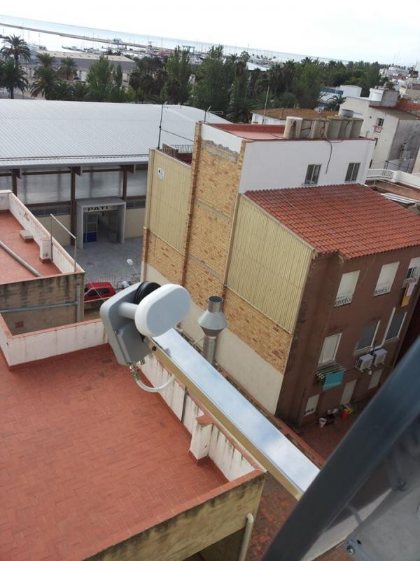

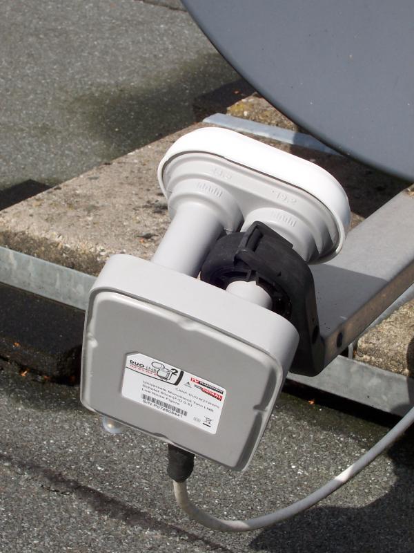

de kop vooraan zit nogal los omdat ik dus de 23,5 heb vastgemaakt ... en die klem niet goed aansluit .. als alles perfect werkt zou ik daar secondelijm durven tussen spuiten , want als er een meeuw op komt zitten draait heel die kop denk ik ... kan dat iets beschadigen ?
De halzen van de Duo LNB hebben dezelfde diameter (23 mm) dus of je 19.2E of 23.5E in de klem zet zou - kwa bevestiging - geen verschil mogen uitmaken.
Mogelijk kan TVVl verschillende soorten schotels (met andere bevestigingsklem) leveren maar gebruikelijk is dat de klem bedoeld is voor een enkelvoudige LNB met een standaard diameter van 40 mm. En om de Duo LNB te kunnen bevestigen levert TVVl een vulring mee die kan geopend worden en die heeft  een binnendiameter van 23 mm en een buitendiameter van 40 mm. (Op de foto in bijlage zit de 19.2E nog in de klem maar beter is de 23.5E in de klem te zetten)
Uit je foto's kan ik niet met zekerheid opmaken of die vulring wel degelijk bevestigd is ...
Hoe dan ook vastzetten van de LNB hals moet met de schroef van de klem kunnen gebeuren (En dan zit ie ook muurvast) ! Lijmen raad ik ten zeerste af (Want als de kop er om een of andere reden er af moet of bijgesteld worden raakt de klem onherstelbaar beschadigd.)

Sprietje en Roman, inderdaad is met zo een opvulling ik heb deze helemaal vastgeschroefd tot ik niet meer kon maar hij blijft nog altijd een beetje losstaan ... vandaar ...

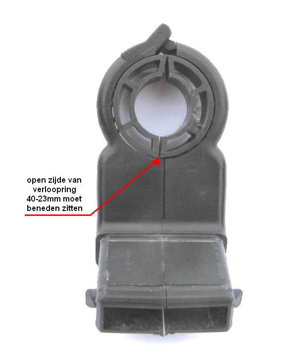

Dan zijn of de golfpijpjes van de duo-lnb dunner dan 23mm of de verloopring heeft een binnendiameter die 23mm of groter is. Normaal moet er een diameterverschil van een halve millimeter zijn dat de binnendiameter van de verloopring 0,5mm kleiner is dan de diameter van de golfpijp om een goede klemmig te verkrijgen.
Vijl anders een beetje weg waar ik de pijl getekend heb. Dan kunnen de twee helften van de verloopring die je naar elkaar toe drukt verder naar elkaar toe zodat de duo-lnb wel goed wordt vastgeklemd.

Beste Bart1234
Ik bedoel de pijl in de foto van bericht 20.
Als die verloopring aan de onderzijde met de twee delen tegen elkaar komt en de lnb zit nog steeds los, dan moet je links en rechts aan die verloopring iets wegvijlen. De twee helften kunnen dan verder naar elkaar toe.
