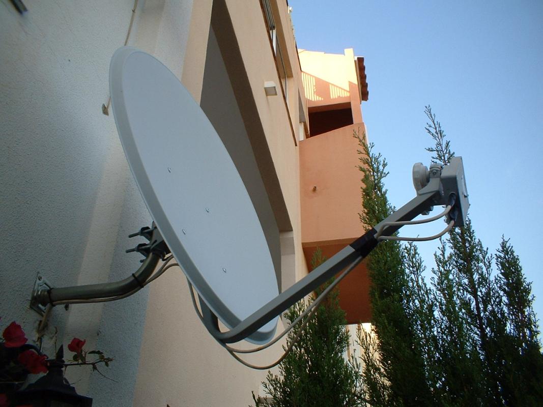

In Zuid-Spanje is het bekend dat je een grotere schotel nodig hebt, op mijn lokatie heb ik een 80cm schotel en prima ontvangst met de HD zenders en dat is zo´n 430km van de TS vandaan. Als het flink gaat regenen ziet ik wel de kwaliteit flink schommelen op de 23.5 maar ik heb dan nog altijd gewoon beeld.
Hier een foto van mijn schotel.

Beste Penthe
Ja, dat zijn die no-name-schotels die je in Spanje voor €39,- koopt. Helemaal niet slecht hoor. Dat is de schotel van 70cm breed en 80cm hoog en prima in combinatie met een 80-85cm duo-lnb.
Die heb ik nog liggen van een paar jaar geleden toen er voor de Astra 23,5 nog geen 8PSK werd gebruikt. Nu is in mijn omgeving een no-name-schotel van 90x100cm met monoblock amper voldoende om ook Eurosport HD en History HD met een regenbui te ontvangen.
Ik heb met de genoemde zenders nog geen problemen gekend, maar ik kan mezelf wel voorstellen dat door 8PSK in het zuiden van Spanje nu een nog grotere schotel moet worden geplaatst. Al heb ik het gevoel dat de Astra 23.5 in de laatste paar maanden toch net een stukje sterker is geworden.
