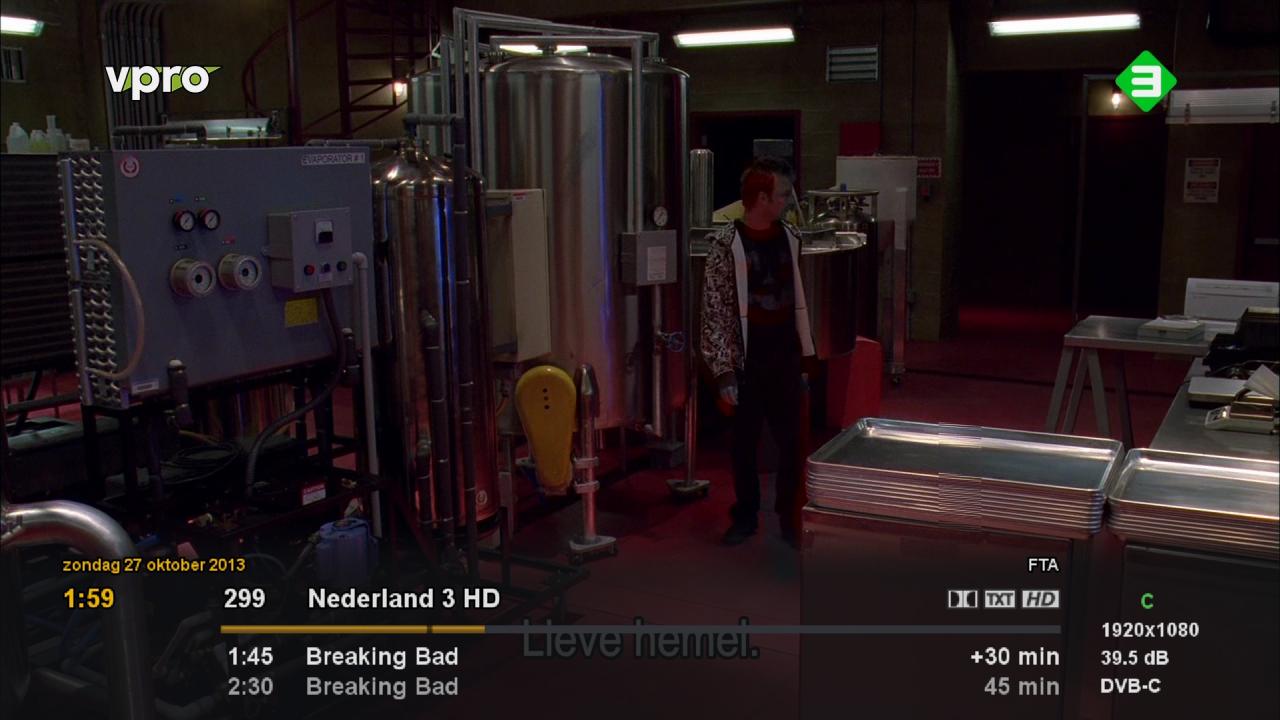

Role Geplaatst: 27 oktober 2013 Geplaatst: 27 oktober 2013 Heb je wel RTL 8 HD. Die zitten namelijk op dezelfde frequentie @guppje29 Nu je het zegt, nee die staat er ook niet bij in mijn lijst. Heb even mijn kabels na gekeken maar dat zit goed. Er is een frequentie wissel geweest het kan niet anders, want als ik mijn oude cable.xml terug plaats is het signaal 0%, maar dan zou je zeggen dat hij het toch moet vinden bij een scan?
Role Geplaatst: 28 oktober 2013 Geplaatst: 28 oktober 2013 Is er iemand die misschien weet welke frequentie Nederland 3 HD zit in Flevoland. Op frequentie 458.000 zit hij niet meer
