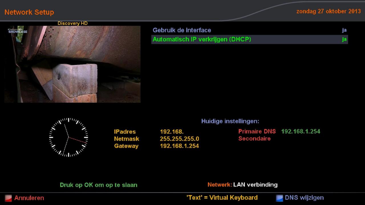

Loui (K) Geplaatst: 27 oktober 2013 Geplaatst: 27 oktober 2013 En in jou box ook? DHCP even op Nee zetten. Voorbeeld staat op Ja.
Filter Geplaatst: 27 oktober 2013 Auteur Geplaatst: 27 oktober 2013 En in jou box ook? DHCP even op Nee zetten. Voorbeeld staat op Ja. Bedankt Loui, Staat op nee maar mn box werkt op Wlan maakt dat nog iets uit? Dm 800 Hd Pvr Open Pli 2.1 Vu+Solo2 Open Pli 4.0
Loui (K) Geplaatst: 27 oktober 2013 Geplaatst: 27 oktober 2013 Durf ik niet te zeggen maar zou heel goed kunnen dat het daar invloed op heeft. leg anders even voor nood een vaste verbinding aan dan weet je het zeker.
