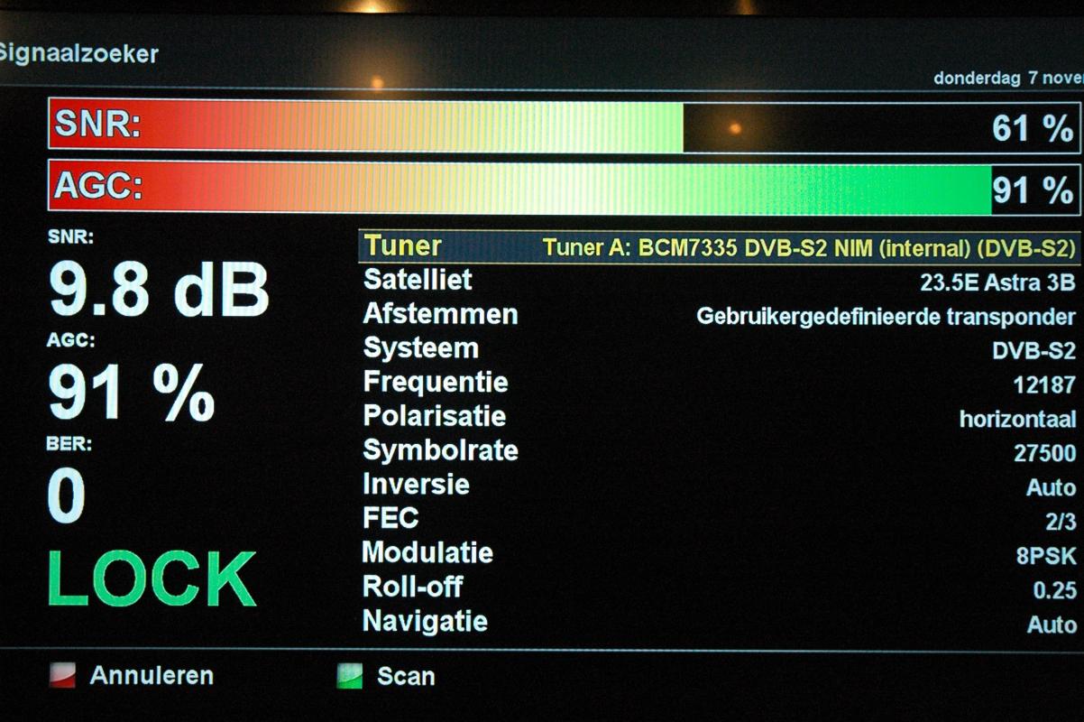

Hallo,
Deze voormiddag van het korte droge intermezzo gebruik gemaakt om alles nog eens af te stellen.
Ben begonnen met de kabels: nieuwe F-connectoren geplaatst en kabels onderzocht. Geen verschil in meting.
Dan
de schotel gedemonteerd en alles opnieuw gemonteerd en uitgericht.
Uiteindelijk na veel zoekwerk en telkens opnieuw proberen heb ik toch de
vermiste zenders 2BE, Vier, Vijf enz. kunnen vinden. Ik heb de 19.2
terug in de klem moeten zetten
in plaats van de 23.5, anders lukte het niet. Het maximum dat ik er kan
uithalen is 61-62% en 9,5 tot 9,9 dB voor VRT één op Astra 3 en nu
zelfs meer dan 70% en 11 tot 12dB voor de verdwenen zenders op Astra1
(2BE enz).
Het was wel een moeilijke karwei om dat zo af te stellen.
Toch nog enkele bevindingen van een leek in deze zaken:
Beseft men bij TV Vlaanderen (en Canaal Digitaal?) hoe moeilijk dit is
en wat hun wijzigingen teweegbrengen voor hun klanten ? Of willen ze
gewoon hun klanten buiten gooien ? In de loop van de laatste twee weken
heb ik reeds zeer veel berichten en klachten gelezen van TVV klanten die
met dezelfde problemen te kampen hebben.

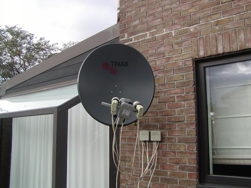

Ik neem aan dat je nu een Triax78 schotel hebt staan met de Duo LNB van CD/TVV.
Wel ik heb ook zo'n installatie (weliswaar staat de LNB op een multirail met twee bijkomende LNB's voor Hotbird en Astra2, maar dat doet hier niets terzake) met de 19.2 hals in de centrale klem en een VU+Duo.
Als ik ofwel op Astra1 ofwel op Astra3 uitricht dan krijg ik voor die satelliet meer dan 85%, waarbij de andere dan minder dan 75% bedraagt (wat te verklaren is door het feit dat de Duo LNB voor een 64cm schotel is ontworpen en daardoor is bij een 78cm schotel de tweede LNB niet correct gepositioneerd). Hoe dan ook ik krijg zelf op mijn minste
satelliet meer dan jouw maximum !
Om de mismatch van de Duo LNB voor de 78cm schotel te compenseren stel  ik niet volledig af op de ene of andere satelliet maar zoek een compromis waardoor ik voor beide satellieten rond de 80% zit. (Ik maak gebruik van een laptop waarop een applicatie "SignalMeter" draait en die via wifi verbonden is met de VU+Duo waardoor ik dus rechtstreeks de signaalwaarde van de VU+Duo bij de schotel kan afleen. Die applicatie laat ook toe om snel van de ene zender - en dus ook van satelliet - naar de andere te schakelen.)
Als jij maar maximum 70% haalt dan is er toch iets mis !
Misschien kan je een aantal foto's maken van je opstelling en van de omgeving waar de schotel op gericht is. Specialisten hier op het forum kunnen je dan misschien een hint geven wat beter kan.

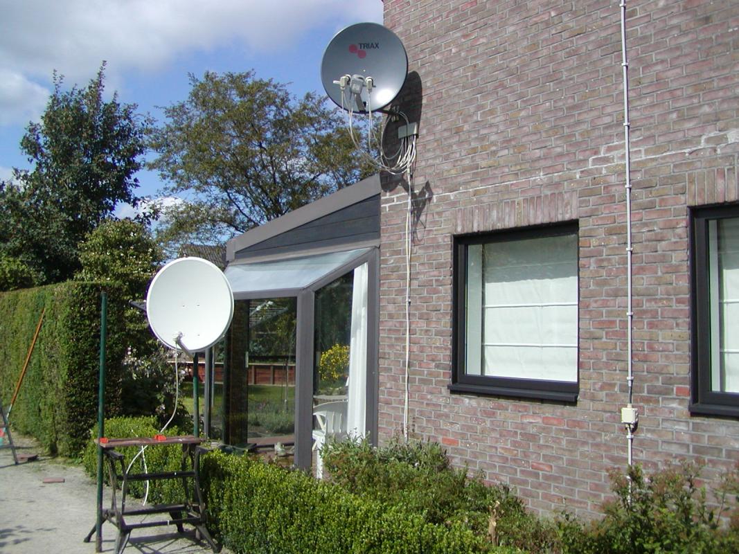

Hallo,
Ik ben sedert verschillende jaren klant van TVV. Begin dit jaar heb ik een nieuwe ontvanger gekocht : VU+DUO om de zenders in HD te kunnen ontvangen en een nieuwe DUO LNB Twin geinstalleerd (GT Sat GT-MTD-643).
Dus alles opnieuw uitrichten en afstellen. De 60 cm schotel (Triax 64) vervangen door een Triax 78 maar resultaat nog slechter. Nochtans hellingshoek van LNB goed nagekeken en bijgestuurd. Wanneer ik op Astra 3 alleen uitricht heb ik 75% ontvangstterkte (meer dan 10dB). Alleen op Astra 1 geeft 85% (11 of 12 dB) maar op beide tegelijk nooit meer dan 55% voor 1 of 3 en steeds onder de 10dB. Dus weer veel zenderuitval, vooral de HD zenders.
Deze opstelling van bartjep ziet er gemakkelijker te bereiken uit dan bij mij. Ik moet van op een ladder werken en dat is niet zo eenvoudig.
Ik zal eens een paar foto's nemen en daarmee kunnen ervaren installateurs misschien zeggen wat er nog beter kan. Persoonlijk denk ik ook dat de duo lnb van GT Sat ook niet optimaal is. Met een rail en aparte goede lnb's zou ik waarschijnlijk er veel meer uit kunnen halen. Voorlopig werkt alles terug en blijf ik er liever af. Voor de uitregeling kan ik mijn computer niet gebruiken omdat ik op een oudere Apple werk en ik vond gaan applicaties voor mijn oudere Mac. En mijn GSM is nog ouder (een oude Siemens waar je enkel mee kunt telefoneren en SMS-en maar niets anders).
Ik heb je eerste en tot dusver laatste bericht er nog eens bijgenomen.
Ik beaam het volledig: "Op een ladder werken is niet zo eenvoudig". Het uitrichten is een precisiewerkje en wanneer je niet comfortabel kunt werken gaat er gauw iets mis. Ik heb daarom ook mijn schotel van 3 meter hoogte teruggebracht naar 1,5 meter zodat ik vanop de grond kan werken en geloof me dat is een wereld van verschil. Je moet natuurlijk nog vrij zicht behouden en je huisgenoten moeten akkoord zijn en je moet zorgen dat er niemand tegen de schotel kan lopen. Je kan misschien ook tijdelijk een installatie op de grond plaatsen om te zien of je installatie voldoende signaal kan leveren: zie foto
Toen ik wist dat het zou lukken qua zichtbaarheid werd het zo: zie foto

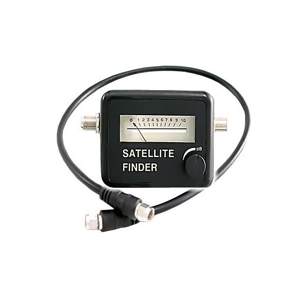

En als je geen smartphone of laptop kan een satellite finder die rond de 15€ kost ook heel goede dienst doen (op Youtube zijn talloze filmpjes te vinden hoe dat werkt): zie foto
Ik neem aan dat je nog steeds met de Triax78 en de GT Sat GT-MTD-643 werkt.
Wanneer je de 19.2 hals in de klem zet en optimaal uitricht op Astra1 (bijvoorbeeld BVN) zou je bij helder weer een SNR tussen de 85% en de 90% moeten bereiken en wanneer je de 23.5 hals in de klem zet en optimaal uitricht (bijvoorbeeld Omroep Zeeland Televisie) op Astra3 zou je tussen de 80% en 85% moeten bereiken.
(Ook het draaien van de hals in de klem kan verbetering geven).
Kan je bij  een van de satellieten die waarden niet bereiken dan zit er een fout in de LNB maar kan je bij beide satellieten die waarden niet bereiken dan staan alle elementen van de ontvangstketen onder verdenking (LNB, schotel, connectoren, kabel).
Heb je wel die waarden dan kan je opnieuw uitrichten, aanbevolen wordt de 23.5 hals in de klem te zetten (maar 19.2 hals kan ook want daar had ik in mijn geval het beste resultaat) en de hals zo te draaien dat de LNB ongeveer 10° schuin staat, het hoogste langs de westkant.
En dan komt het er op aan een compromis te vinden bij het uitrichten waarbij je bij beide satellieten een SNR van rond de 80% moet kunnen bereiken (met eventueel nog de hals te draaien om de schuinte van LNB te optimalizeren).
Krijg je die 80% niet dan vrees ik dat de kwaliteit van van je LNB ondermaats is ...
Neem je tijd en probeer zo comfortabel mogelijk te werken. Succes !
