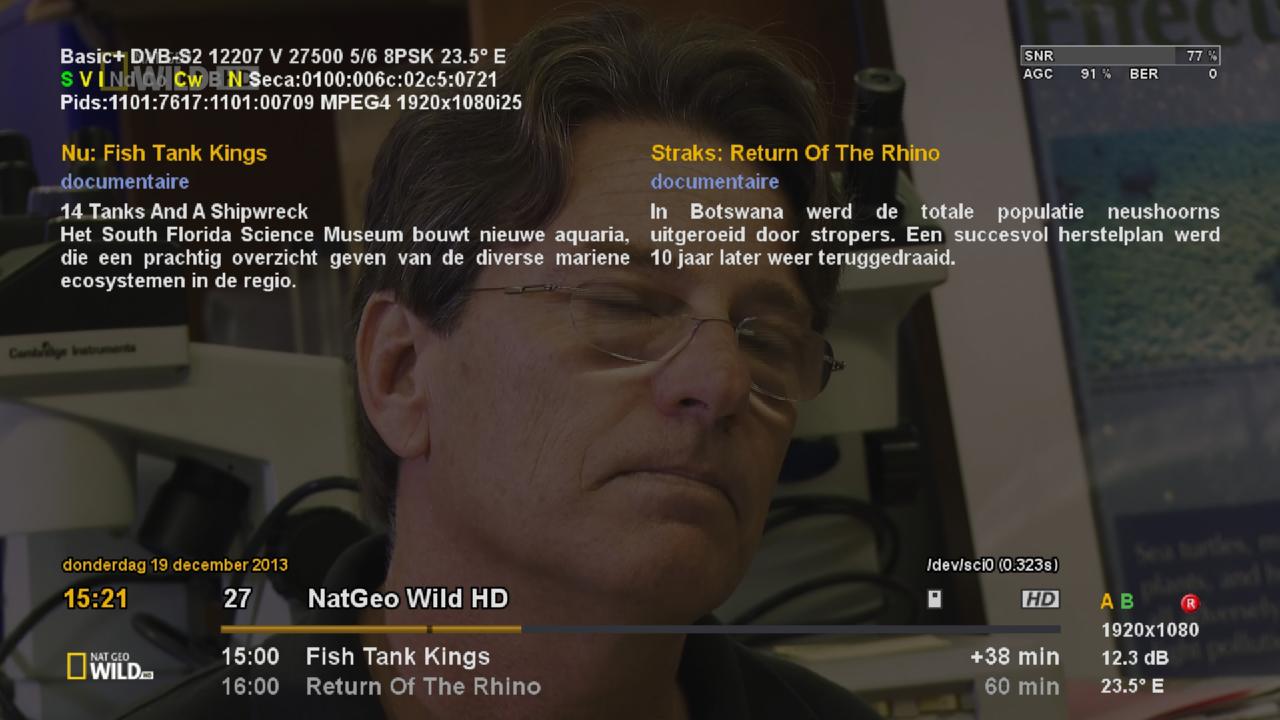

Hoi had het over een paar dagen terug gehad dat ik beeld had maar geen ondertiteling. Nu heb ik gezien dat de fec niet klopt .IK heb fec.12515 .pol.H symb.22000 fec.5/6 .heb gezien op de site dat fec.12207.pol.V en sym.27500.moet zijn hoe is dat op te lossen gr.....

Heb hem juist opnieuw ingeladen maar blijft het zelfde fec.12515 gr......

hmm, bij een fastscan krijg ik hem correct door.
grtz Philip
Bij mij beeld perfect en voor progama spreken ze nederlands en als er een documontaire begint 1 regel ondertiteling blijft gewoon staan er paar min daarna niks meer en dan opnieuw 1 regel ondertiteling vind het maar raar dat de fec. niet klopt gr .....

Heb nu juist de fabriekinstelingen gedaan tot 2 maal toe en blijft de zelfde fec.12515 heb de zenders die volgde ook op het zelfde nu moet ik zelf History Hd de ondertiteling zelf bij zetten anders automatich wat een ramp gr.......
Sonny led 32itch TV   M7 MZ-101 HD 80cm schotel4losse lnbs 0.1 VISSION ontv.13-19-23-28.bassic+
Ha ha had de voorkeur instellingen voor ondertitelling vergeten terug in te stellen .Maar voor NAtgeo wild HD niets veranderd nog altijd af en toe een regel ondertiteling die veeeeeel te laat is gr ......

hallo, ook ik heb geen ontvangst NATGEO Wild HD.
Sprietje zegt hierboven:
'Maar heb je de transponder nu op verticaal ingesteld?
De transponderinstelling is: 12207V, DVB-S2, 8PSK, SR27.500, FEC 4/6'
Ik weet niet waar ik de transponder 'horizontaal' of 'verticaal' kan instellen. Graag een advies.
Bij mij gaan de instelling op 23.5 automatisch naar:
zoekmodes: vooraf ingestelde transponder.
Satelliet: 23.5E Astra 3B.
Automatisch gaat het naar Transponder: 11739 V 27500 2/3.
Zodra ik via 'menu', 'instellingen', 'zenders zoeken', 'handmatig zoeken', 'vooraf ingestelde transponder', 23,5E Astra 3B, de transponderinstellingen verander naar 12207V gaat en laat scannen vindt deze niets!
Daarna gaat de Transponder automatisch terug naar 11739.
Ik heb een Solo2 met OpenPli 4.0.
Wie kan mij verder helpen?
