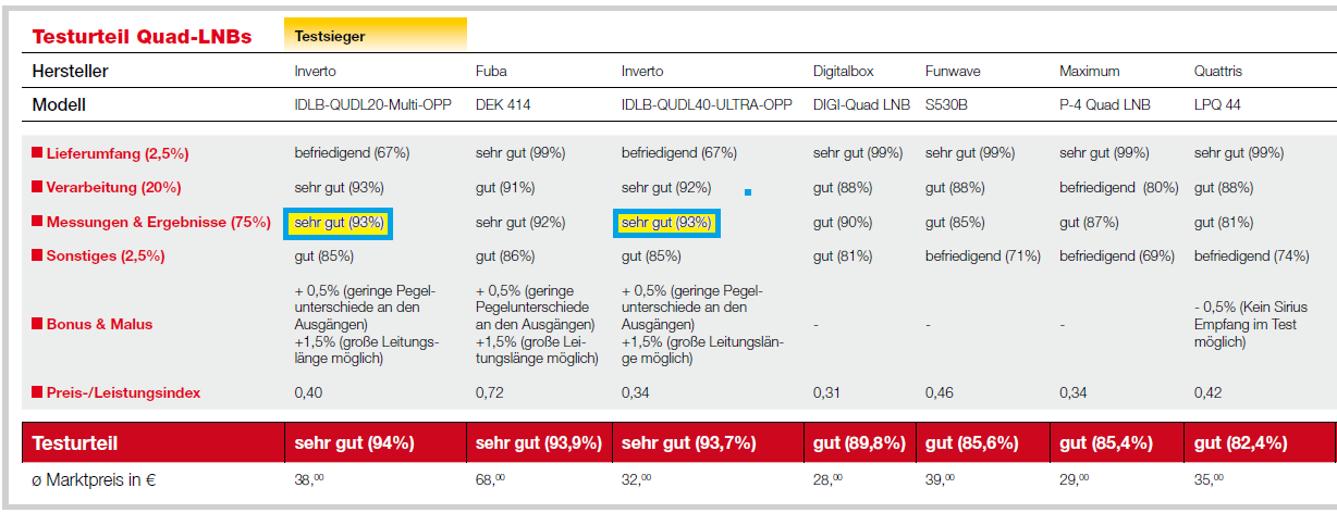

Nou geen enkel probleem hier in Zuid-Spanje op die transponder met o.a. de zender NGC Wild HD op een 100cm-schotel. Met de Inverto Black Ultra Quad heb ik 74% signaalkwaliteit en die is daar een stuk moeilijker te ontvangen als in Madrid.
En zou de Quad-uitvoering niet goed zijn?
De Inverto Black Ultra Quad heeft toch wel de beste ontvangsteigenschappen uit de test, zie de bijlage.
De bijlage even aanklikken.
