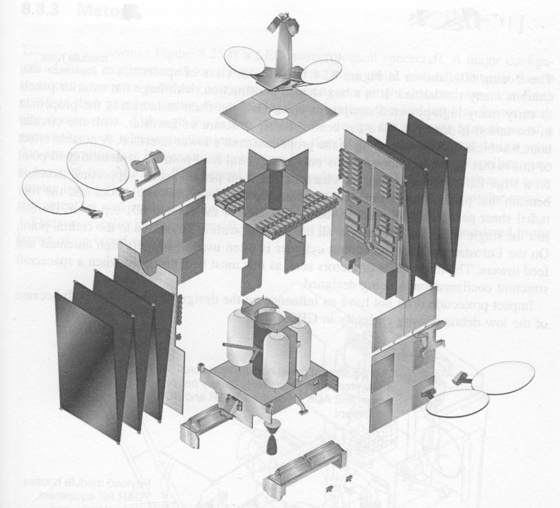

Sprietje Geplaatst: 22 december 2013 Delen Geplaatst: 22 december 2013 Beste heinb De verklaring waarom transponders worden uitgezet klopt niet. De energie die transponders gebruiken wordt niet door brandstof opgewekt maar door de hele grote zonnepanelen die op de communicatiesatelliet aanwezig zijn. Het komt regelmatig voor dat de satelliet in de schaduw van de aarde vliegt. Op dat moment kunnen de zonnepanelen geen energie leveren voor de transponders. Daarom zit er in de satelliet een grote accu om gedurende deze donkere periode de transponders toch van energie te kunnen voorzien. Nu is het zo dat gedurende de levensduur van de satelliet (meestal 12-15 jaar) de zonnepanelen minder energie gaan leveren. Ook de accu wordt in de loop der jaren slechter. Kijk maar naar de accu in je eigen auto. Deze twee zaken samen zorgen er voor dat er na een bepaalde ouderdom van de satelliet, de energievoorziening slechter wordt. Dat is de reden dat er na verloop van tijd transponders worden uitgeschakeld. Dit gebeurt al na 1/3 van de verwachte levensduur om verzekert te zijn van commerciële exploitatie gedurende de gehele verwachte levensduur van de satelliet. De brandstof die in een grote tank in het hart van de satelliet aanwezig is wordt gebruikt om de baan van de satelliet regelmatig te corrigeren. In het begin van de levensduur wordt dat behoorlijk naukeurig gedaan, meer aan het einde van de levensduur wordt dat minder naukeurig gedaan. De satelliet gaat dan meer zwabberen. Ook wordt die brandstof soms gebruikt om de satelliet naar een andere positie te brengen. Kijk maar naar de Astra 1N die op 28,2 graden oost hangt en die de Engelse zenders verzorgt. Als in maart de overhuizing van de zenders naar de Astra 2F een feit is, ligt het in de bedoeling dat die naar de 19,2 graden oost positie gebracht wordt waar hij ook voor bedoeld was. Deze manoeuvre gaat ten kosten van de levensduur van de satelliet. Link naar reactie Delen op andere sites Meer opties om te delen...
