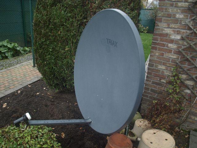

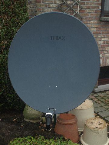

josse Geplaatst: 23 november 2013 Auteur Geplaatst: 23 november 2013 dag, hier enkele foto's . Ukraine fashion 12.3 DB'S 4.8 gr oost Ukraine telekanal 13.4 DB'S 4.8 gr oost BBC per 14 DB'S 7 gr oost wat ik in deze niet begrijp is, ALPS LNB op genoemde zenders 8a9 DB's. akkoord niet voldoende. maar dan zou de black ultra toch minimum dezelfde waarden moeten geven op genoemde zenders? maar deze geeft helaas 0 DB'S

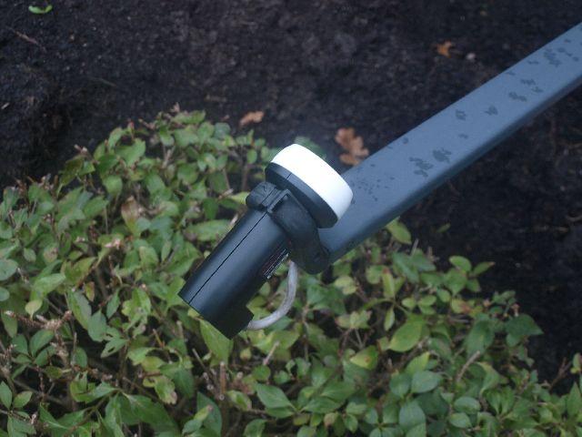

Moderator ceesv Geplaatst: 23 november 2013 Moderator Geplaatst: 23 november 2013 Het is wat moeilijk op de foto's te zien maar het lijkt net alsof je LNB scheef in de houder zit, of dat de houder scheef in de arm geklemd zit. Ik ga ervan uit dat de positie van deze LNB juist wel/niet in het brandpunt zit en dat daardoor de schotel opnieuw uitgericht moet worden. Ook zou je kunnen proberen met de skew de BER nog verder te verbeteren. Hoeveel meter kabel van welk merk heb je aan je schotel hangen en hoe oud is die? Ligt de coax kabel beschrermd in de grond gelegd, indien niet mag je aannemen dat die kabel rot is. Misschien is je antenne kabel rot, iets wat op de hogere transponders voor problemen gaat zorgen. Het zou ook de lage waarden op de andere transponders verklaren. Een andere mogelijkheid is dat de kabel inderdaad het probleem is en de Black-Ultra net iets minder MF versterking heeft. Door de kabeldemping is het signaal dan net onder de ingangsdrempel van je ontvanger en zie je de genoemde transponder niet meer. Je afregeling van de schotel is dan niet noodzakelijk verkeerd. Gaat niet bestaat niet! 65" 4-K OLED, Vu+ Duo 4K SE BT, Vu+ Solo 4K, Rebox-8500, Rebox-8000, Wavefrontier T-90, Satlook Digital NIT, Megasat HD5 Combo Gebruik je een advertentie blocker? Maak dan een uitzondering voor onze website. Zonder advertentie (inkomsten) kan deze site niet voortbestaan.
Eduard07 Geplaatst: 23 november 2013 Geplaatst: 23 november 2013 @josse, In ieder geval staat volgens mij de lnb te ver van de schotel af. Die zou ongeveer halverwege de hals in de klem moeten zitten. Een beetje schuiven moet in ieder geval wat opleveren. Vu+ Duo2 + PLi 4.0 + Fuba DAA110 + Stab 120Vu+Solo2 + Fuba DAA 850 + multifeed met 2 twin Alps + 1 quattro Alps + 1 twin MTI + PLi 4.0
josse Geplaatst: 23 november 2013 Auteur Geplaatst: 23 november 2013 1,5 m kabel. moet ik deze dan bijtrekken richting LNB? één gedeelte loopt tegen de muur andere gedeelte in buis in de grond. de arm zit wel degelijk recht een beetje camera bedrog van de lens. zal dan eens schuiven met LNB zien wat het geeft??

Sprietje Geplaatst: 23 november 2013 Geplaatst: 23 november 2013 (aangepast) Beste josse Als ik het dus goed begrijp lees ik het volgende:Met de ALPS ontvang je de zenders vier, vijf, ketnet op 12 wel, plaats je de Inverto Black Ultra er op, dan ontvang je ze niet. Op de 4,8 en 7 graden oost heb je tussen de 12,3 en 14dB met de Inverto Black Ultra en met de ALPS slechts 8-9dB. Wat me opvalt is dat jij de Inverto Black Ultra helemaal in zijn achterste stand hebt gemonteerd. Dit heb ik nog nooit meegemaakt met een Triax 110.Je schrijft dat je de lnb ook al eens naar voren en naar achteren geschoven hebt. Heb je in deze achterste stand werkelijk de beste signaalkwaliteit op de zenders vier, vijf en ketnet op 12 of eventueel op andere zenders op een hoge frequentie? 23 november 2013 aangepast door Sprietje
