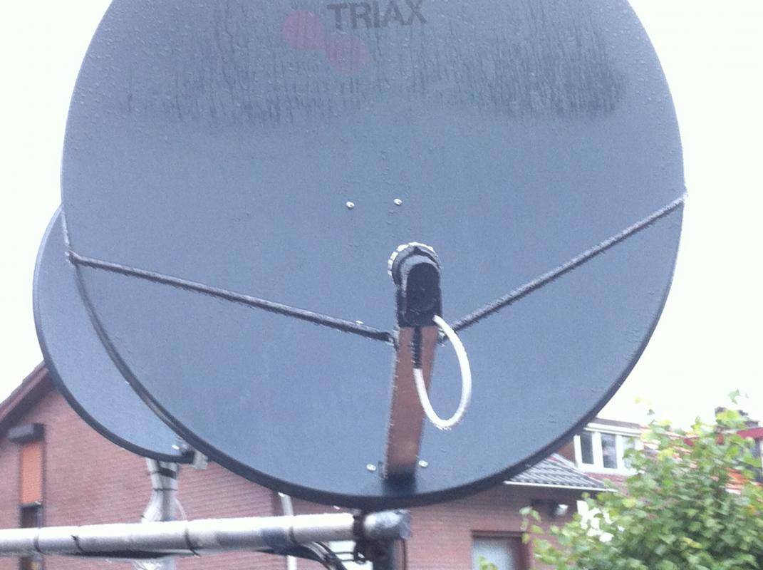

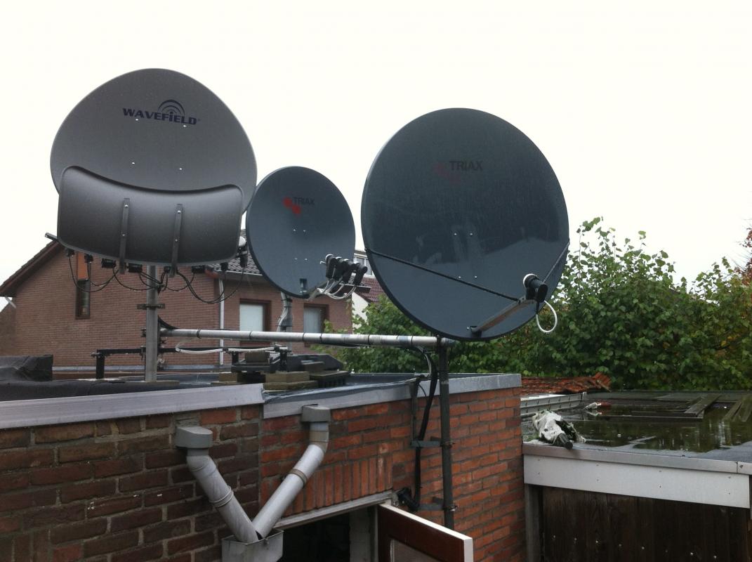

josse Geplaatst: 23 november 2013 Auteur Geplaatst: 23 november 2013 ja, twijfel niet aan de prestaties van de black ultra. maar stel nog één maal de vraag . is het mogelijk dat, LNB houder van de triax niet geschikt is voor de LNB?? de ALPS zit er veel vlakker in. op foto 2 zie je, dat de LNB ook niet volledig in de klemt zit..

Eduard07 Geplaatst: 23 november 2013 Geplaatst: 23 november 2013 (aangepast) ver lopen is het niet . LNB + - in de helft van de houder ,zit dan tussen 14.5 en 15 DB'S op 4.8 en 7 gr oost. op BVN 19 gr oost maar 8 DB'S .Hoeveel DB'S + - op deze zender?? Als je op 4.8 en 7.0 oost bovengenoemde waarden hebt, sluit ik niet uit dat de schotel daarna uit de Clarke Belt loopt. Staat de bevestigingspaal/buis wel zuiver waterpas? Heb je op je nulpunt (hoogste punt van de baan tussen de 7 en 4.8 oost) de schotel + de rotor in een rechte lijn vanaf de paal op dit punt/deze sat afgesteld? Anders heb je alleen maximale ontvangst op deze sats en vervolgens draait hij de baan uit. Hoeveel signaal heb je op TRT HD op Turksat? Welke ontvanger heb je, trouwens? 23 november 2013 aangepast door Eduard07 Vu+ Duo2 + PLi 4.0 + Fuba DAA110 + Stab 120Vu+Solo2 + Fuba DAA 850 + multifeed met 2 twin Alps + 1 quattro Alps + 1 twin MTI + PLi 4.0

trust Geplaatst: 24 november 2013 Geplaatst: 24 november 2013 ja, twijfel niet aan de prestaties van de black ultra. maar stel nog één maal de vraag . is het mogelijk dat, LNB houder van de triax niet geschikt is voor de LNB?? de ALPS zit er veel vlakker in. op foto 2 zie je, dat de LNB ook niet volledig in de klemt zit.. Op de foto waar de BU helemaal naar achteren zit , lijkt deze inderdaad niet goed te zitten . Hij kijkt teveel omhoog . I.c.m. niet goed afgestelde schotel kan dat het probleem zijn . Die lnb klem is toch niet gescheurd ? Het verschil tussen theorie en praktijk is mijn uitdaging . Octagon SF8008 4K Edision Primo IP S2 Dr.HD F16 1.8 m ChannelMaster Offset in tuin 53º E - 45º W Jaeger SMR 1224 Usals met 5 Lnb wisselaar 2x Ka - Ku - C band Lin / Circ 1.2 m Echostar Offset aan schuur 53º E 34.5 W Twoteck Twinrotor met 3 Lnb wisselaar Ku - Ku low - Ka
Eduard07 Geplaatst: 24 november 2013 Geplaatst: 24 november 2013 (aangepast) Die lnb klem is toch niet gescheurd ? Dat is inderdaad een regelmatig terugkerend aandachtspunt: vermijd (te) goedkope materialen. Daarom ben ik blij dat ik nu een Duitse schotel heb met volledige afneembare metalen lnb klemmen. Op een railtje op de schotelarm en met een sterschroevendraaier erop en eraf.Onverwoestbaar door alle seizoenen. 1 scheurtje in de kunststof houder en de lnb staat mogelijk niet goed meer gericht. Was de regelmatige vraag van die ene verkoper niet: "Wilt u goed of wilt u goedkoop?" @Josse: een Triax lnb-houder is universeel en prima voor een BU. En als die niet klem genoeg wil zitten, draai je wat tape rond het midden van de lnb, dan kun je hem goed richten en klem zetten in de houder. De combinatie Triax/BU is perfect en wordt hier door velen op dit forum naar grote tevredenheid toegepast. 24 november 2013 aangepast door Eduard07 Vu+ Duo2 + PLi 4.0 + Fuba DAA110 + Stab 120Vu+Solo2 + Fuba DAA 850 + multifeed met 2 twin Alps + 1 quattro Alps + 1 twin MTI + PLi 4.0
josse Geplaatst: 24 november 2013 Auteur Geplaatst: 24 november 2013 Als je op 4.8 en 7.0 oost bovengenoemde waarden hebt, sluit ik niet uit dat de schotel daarna uit de Clarke Belt loopt. Staat de bevestigingspaal/buis wel zuiver waterpas? Heb je op je nulpunt (hoogste punt van de baan tussen de 7 en 4.8 oost) de schotel + de rotor in een rechte lijn vanaf de paal op dit punt/deze sat afgesteld? Anders heb je alleen maximale ontvangst op deze sats en vervolgens draait hij de baan uit. Hoeveel signaal heb je op TRT HD op Turksat? Welke ontvanger heb je, trouwens? Als je op 4.8 en 7.0 oost bovengenoemde waarden hebt, sluit ik niet uit dat de schotel daarna uit de Clarke Belt loopt. Staat de bevestigingspaal/buis wel zuiver waterpas? Heb je op je nulpunt (hoogste punt van de baan tussen de 7 en 4.8 oost) de schotel + de rotor in een rechte lijn vanaf de paal op dit punt/deze sat afgesteld? Anders heb je alleen maximale ontvangst op deze sats en vervolgens draait hij de baan uit. Hoeveel signaal heb je op TRT HD op Turksat? Welke ontvanger heb je, trouwens? xtrend 6500, zit op 42 gr oost tussen de 5a7 DB'S. BER mooi op nul. vergeet bij deze niet schotel te laag bij de grond, bij deze geen optimale ontvangst. dit met de terug gemonteerde ALPS die vlakker in de LNB houder zit. opstelling schotel ok. met de black ultra , op de genoemde zenders geen signaal dus 0 , o. als ik één van de 4 genoemde zenders programeer, en vervolgens LNB beetje bij beetje afstel, en ergens in de buurt kom van het signaal of net er langs . heb je, stilstaand beeld op tv. ook dit lukt me niet .en dat de black totaal niets geeft blijft ook voor mij een raadsel. hij zou toch iets moeten geven, al was het maar 1a2 DB'S. dan kan ik verder zoeken. morgen ga ik, kabel rotor >>LNB vervangen maar daar ligt het volgens mij niet aan .Daar de alps wel signaal geeft?
josse Geplaatst: 24 november 2013 Auteur Geplaatst: 24 november 2013 Op de foto waar de BU helemaal naar achteren zit , lijkt deze inderdaad niet goed te zitten . Hij kijkt teveel omhoog . I.c.m. niet goed afgestelde schotel kan dat het probleem zijn . Die lnb klem is toch niet gescheurd ? ja, heb ik, gisteren al aangehaald. de klem is niet stuk maar lnb te dik voor de klem, krijg die klem niet gesloten. maar met tape dat klopt kan de LNB rechter geplaatst worden.
