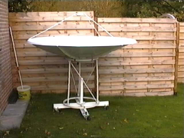

Hier ben ik terug met het vervolg van mijn JONSA.
Ik had het veel te druk de laatste maanden, maar nu is het dan toch gelukt; de JONSA staat er. Voorlopig draai ik nog met de hand aan superding. Ik wou even de resultaten afwachten alvorens er een motor op te zetten. En tot zover loopt alles goed.
Heb em vanmorgen nog een gewijzigd want ik had een probleem met de elevatie. De schaal op de JONSA kwam in het geheel niet overeen met de werkelijkheid.
Ga vanavond nog eens kijken of het nu beter is.
Morgen hopelijk meer hierover.

Ik snap nu hoe je aan de term 'vogelbadje' komt. <img src="/ubbthreads/images/graemlins/grin.gif" alt="" />
Alleen vraag ik mij af hoe je die op een satelliet gericht krijgt? <img src="/ubbthreads/images/graemlins/confused.gif" alt="" />
Gewoon naar de evenaar verhuizen <img src="/ubbthreads/images/graemlins/tongue.gif" alt="" />.
Voor de Intelsat 805 ergens in het tropisch regenwoud van Brazilië bijvoorbeeld. Alleen moet je dat gat in het midden van de Jonsa maar open laten anders kan ie snel volraken met die regenbuien daar.

Nee jongens,
Mijn vaste Jonsa heeft een uitschuifbare telescooparm middels twee inelkaar geschoven vierkante kokerprofielen.
In het buitenste kokerprofiel zit een moer gelast waardoor een moer met forse draaiknop zit. Zo stel je handmatig de elevatie in. De richting stel ik handmatig met mij zwenkwielonderstel met voetremmetjes in. Klaar is kees.
Weliswaar geen volautomaat maar genoeg voor mijn behoeften.
Alleen het onderstel is mijn gehobby. De C120 flens behoort bij mijn LNBF. De rest is standaard Jonsa
