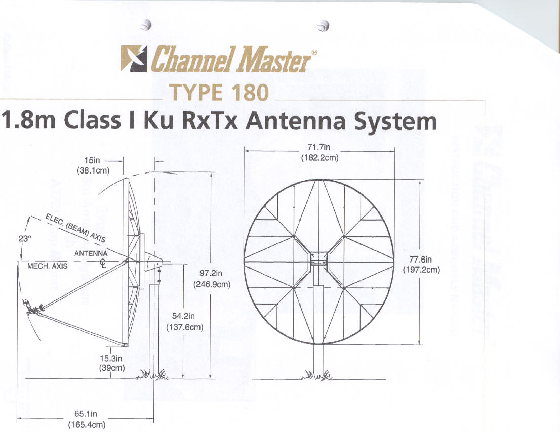

Gast Geplaatst: 24 januari 2004 Geplaatst: 24 januari 2004 Citaat: Ga je er dan niet op achteruit? Ik heb goede berichten gelezen over de Echostar 1,2 m schotel, een stevige polyester schotel Ja geen wonder, hij komt uit de channelmaster fabrieken. Citaat: De signaalwinst tussen 1,2 m en 1,8 m is zo'n 2 dB als je gelijke efficiency hebt (hetgeen nog maar de vraag is) en die ben je met een beetje wind zo maar kwijt als je schotel of de feedhouder te slap is Als je vergelijkbaar redement wilt dan moet je een 1,8m offset channelmaster nemen, je hebt dan geen slappe polarmount. Er hangt wel een zeer fors prijskaartje aan, maar dan heb je ook wat. Voor offset is trouwens bijna geen c band spullen te krijgen, en wat er wel te krijgen is is erg duur professioneel spul
Satlook Geplaatst: 25 januari 2004 Geplaatst: 25 januari 2004 Ik heb die 1.80 op de site van channelmaster gezien, een flink lel. Gaat op een mast van 11,5 cm en is maar liefst 1.97 m hoog en 1.83 m breedt. Ik zou er zelf niet lang over na hoeven te denken maarja de buren <img src="/ubbthreads/images/graemlins/grin.gif" alt="" /> DM8000 HD - Newnigma VU+ duo - PLI Triple dragon - PICmod cronbear1 image Echostar 7000 viaccess Gregorian 120 & 90 cm Visiosat bisat
