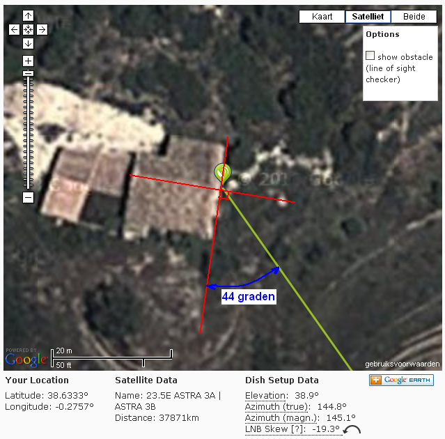

Oplossing Sprietje Geplaatst: 25 november 2013 Oplossing Delen Geplaatst: 25 november 2013 Beste Neosphinx Om de richting heel precies te bepalen waar je de schotel naar toe moet richten ga je als volgt te werk:Toets je straat, huisnummer en woonplaats in op Dishpointer.com Kies de Astra 23,5 en zoom zover mogelijk in op je huis. Verplaats het groene ballonnetje precies naar de plaats waar de schotel staat. Nu kun je met een klein gradenboogje op je scherm de hoek opmeten tussen de gevel waar de schotelaan gemonteerd is en de ontvangstrichting, zie de bijlage als voorbeeld. Teken de hoek uit op een A4-tje en plak dit op een stuk karton. Knip de hoek uit van het karton en leg deze hoek onder de schotel tegen de gevel. Plaats nu een bezemsteel of hak of iets dergelijks precies langs de hoek. Als je nu van boven de schotel precies langs de lnb-arm kijkt, moet die precies evenwijdig lopen aan de bezemsteel. Zo weet je exact de richting waarin de schotel moet staan. De elevatie van de schotel voor de Astra 3 kun je ook terugvinden op Dishpointer.Nu moet je de Astra 23,5 zo gevonden hebben. Link naar reactie Delen op andere sites Meer opties om te delen...
Neosphinx Geplaatst: 26 november 2013 Auteur Delen Geplaatst: 26 november 2013 @ceesv: ah ik wist niet dat je onmiddelijk de lijst kanalen moest inlanden. Ik probeerde eerst de LNB's te laten herkennen in de configuratie en dat lukte niet. Daarna met 'signal finder' en dat lukte ook niet, maar ik zal het straks op de voorgestelde manier eens proberen. @sprietje: Ik had met de dishpointer app geprobeerd maar jouw methode lijkt idd nog wel iets duidelijker. Enige minpunt is dat ik niet loodrecht naar beneden kan kijken. De sat staat bijna tegen het dak en ik kan niet naar benee kijken maar daar vind ik wel een oplossing voor. Voor de elevatie zegt ie 28.9. Er staan langs beide kanten van de triax schotel gradenmarkeringen maar enkel langs 1 kant een inkeping en ik denk dat ik de inkeping langs de verkeerde kant heb hangen :-/ Bedankt voor de tips. Ik test ze vanavond in het donker even uit. Dagen zijn wel erg kort tegenwoordig :-| Vu+ Solo2 - Openvix 3.0.808 - OSCAM 1.20.r8625 Triax 78 met CD Triple LNB Minix Neo X7 - Minix Neo A2 Link naar reactie Delen op andere sites Meer opties om te delen...

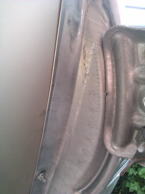

Sprietje Geplaatst: 26 november 2013 Delen Geplaatst: 26 november 2013 Een Triaxschotel heeft een lage en een hoge elevatie instelling. Je moet daarvoor de mastklemomdraaien, zie de bijlage. Je moet altijd kijken naar de schaalverdeling waar de inkeping van de beugel zit. 1 Link naar reactie Delen op andere sites Meer opties om te delen...

Sprietje Geplaatst: 26 november 2013 Delen Geplaatst: 26 november 2013 Prowling, kijk maar naar bijgaande foto’s. De lage elevatie verdeling bekijk je van de linker kant, de hoge elevatie verdeling bekijk je van de rechter kant. Link naar reactie Delen op andere sites Meer opties om te delen...
prowling Geplaatst: 26 november 2013 Delen Geplaatst: 26 november 2013 Prowling, kijk maar naar bijgaande foto’s. De lage elevatie verdeling bekijk je van de linker kant, de hoge elevatie verdeling bekijk je van de rechter kant. bij mij staat ie op de lage, maar volgens mij is dat wel ok voor hier in NL (of het maakt geen donder uit) Link naar reactie Delen op andere sites Meer opties om te delen...
Sprietje Geplaatst: 26 november 2013 Delen Geplaatst: 26 november 2013 Inderdaad, bij een elevatie instelling van 29-30 graden wat in Nederland gebruikelijk is, kun je beide elevatie bereiken gebruiken. Link naar reactie Delen op andere sites Meer opties om te delen...
