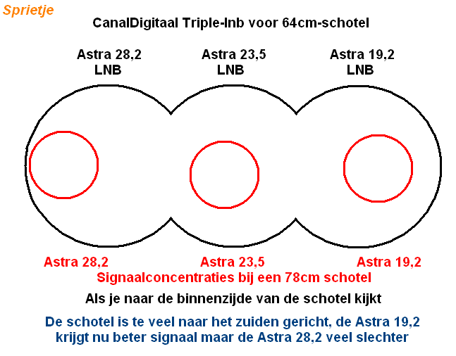

Sprietje Geplaatst: 29 november 2013 Delen Geplaatst: 29 november 2013 Beste Neosphinx Een triple-lnb op een Triax 78 afstellen is een heel secuur werkje en kan niet met een signaalpieper worden gedaan. Of je gebruikt een goede meter of je zet de ontvanger met een klein tv-tje naast de schotel en kijkt naar de signaalkwaliteit. De moeilijkheid zit hem in het feit dat de signaalbundels bij een Triax 78 verder uit elkaar staan dan de koppen, zie bijlage 1. De Astra 23,5 moet maximaal signaal ontvangen. Dan pas heb je ook evenveel signaal op beidebuitenste lnb’s. Staat de schotel maar een heel klein beetje te veel naar één kant gericht, dan krijgt de lnb aan de andere kant bijna geen signaal meer, zie bijlage 2. Je moet dus regelmatig het signaal van de Astra 28,2 en de 19,2 met elkaar vergelijken of deze twee signalen ongeveer gelijk doorkomen. De juiste schuinte van de triple-lnb is ook belangrijk. In het midden van het land (Utrecht) moet die precies 12 graden schuin staan. Met een goed afgestelde Triax 78 heb je een beter signaal dan met een Triax 64, vooral op de Astra 23,5 waar je het ook het hardste nodig hebt maar dit is eigenlijk geen werk voor een niet ervaren schotelaar. Je moet vooral geduld hebben. Link naar reactie Delen op andere sites Meer opties om te delen...
Tripleboy Geplaatst: 29 november 2013 Delen Geplaatst: 29 november 2013 Er zijn meters te koop die verschillende satellieten in een keer op hun beeldscherm kunnen weergeven, alleen het prijskaartje ervan heeft me doen afzien deze te kopen. Heb wel gemerkt dat je bv: astra 1 op een heel hoog snr kan zetten (triax 78), dit gaat dan zowel ten koste van astra 2 & 3, zal dus wellicht te maken hebben met signaalbundels die niet helemaal kloppen, bij de afstelling van de Triax 64 is het direct klaar als 23.5 optimaal zet, de buitenste lnb's met de juiste skew staan dan ook juist. De test voor astra 1 deed ik omdat TVV daar blijkbaar met de TP 12722 en hun instellingen bij menig gebruiker voor een net te zwak signaal zorgt, Bij de afgestelde Triax 64 is snr 12db, bij de Triax 78 13db, geoptimaliseerd op triax 78 14db. GIGABLUE UHD QUAD 4K XTREND ET8500 / ET7500 VU+ Duo2 / VU+ Solo SE Link naar reactie Delen op andere sites Meer opties om te delen...
