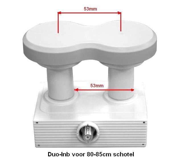

Sprietje Geplaatst: 30 november 2013 Geplaatst: 30 november 2013 (aangepast) Jean-Claude schrijft: “op multifocus 80cm met Inverto Ulta Black :” Dat kan helemaal niet goed gaan. Lnb’s met koppen van 60mm passen niet op een 80cm schotel. Zelfs op een Triax 88 die 85x95cm is, moet je al 3-4mm smokkelen voor de Astra 19,2 en 23,5. Op een schotel van 80cm staan ze er dus een flink stuk naast. Dan krijg je natuurlijk slechte waardes. Dat is toch ook al te zien als je een duo-lnb koopt voor een 80-85cm schotel. Die koppen vloeien ook een stukje in elkaar over en staan 53mm uit elkaar. 30 november 2013 aangepast door Sprietje

illusion1234 Geplaatst: 30 november 2013 Geplaatst: 30 november 2013 Jean-Claude schrijft: “op multifocus 80cm met Inverto Ulta Black :” Ik dacht ook al dat die waardes enorm slecht waren voor een 80cm schotel. Niet moeilijk als de hardware niet op elkaar is afgestemd... Verder vind ik het grappig dat wij als consument de rekening van TVV proberen te maken. Dat hoeven we toch helemaal niet te doen. TVV moet de juiste keuzes maken en ervoor zorgen dat de consument de zenders kan ontvangen met de apparatuur die zij aanbieden. Dat hebben ze niet gedaan, ze kozen voor een goedkope transponder met duidelijk mindere signaalkwaliteit/sterkte. Er zijn duidelijk transponders die beter zijn. Cees, ik heb gisteren nog eens gechecked. Er zijn wel degelijk duitse zenders die op een gelijkaardige transponder zitten als van TVV: dus zelfde uitzendnorm, zelfde modulatie én zelfde bit-controle. (uiteraard wel andere frequentie) Dus dat van die appelen met peren vergelijken gaat niet op... Dreambox 7000S - VU+ Duo - Triax 64cm - Inverto Duo Quad LNB
