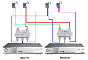

Sprietje Geplaatst: 7 december 2013 Geplaatst: 7 december 2013 Je hebt de zaak toch wel aangesloten zoals in de bijlage is aangegeven neem ik aan?

Gandaf Geplaatst: 7 december 2013 Auteur Geplaatst: 7 december 2013 Je hebt de zaak toch wel aangesloten zoals in de bijlage is aangegeven neem ik aan? Ja dat is mijn orginele aansluiting. maar om de diseqc-switch te testen heb ik de vier ingangen van de diseqc-switch op de vier aansluitingen van de Inverto Black Ultra aangesloten en toen werd A & C aangegeven als aangesloten en de rest niet.
