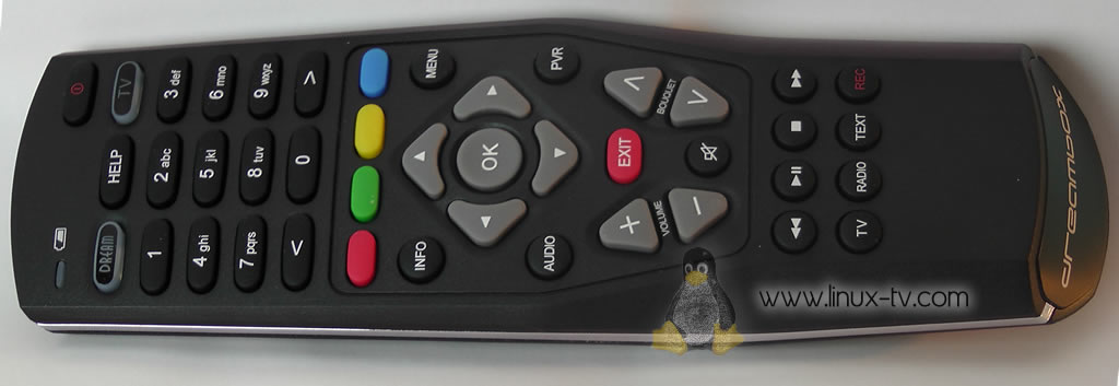

DM7020HD Geplaatst: 8 december 2013 Geplaatst: 8 december 2013 Ik heb een DB 7020HD maar deze afstandbediening werkt zeer slecht ook zitten er nieuwe batterijen in, met deze afstandbediening moet heel goed gericht en gedrukt worden. Mijn vorige afstandbediening i.c.m. DB800HD werkte perfect. Mijn vraag is, zijn er andere Dreambox afstandbedieningen die beter werken. Zie bijlage, Vrg, Rudy

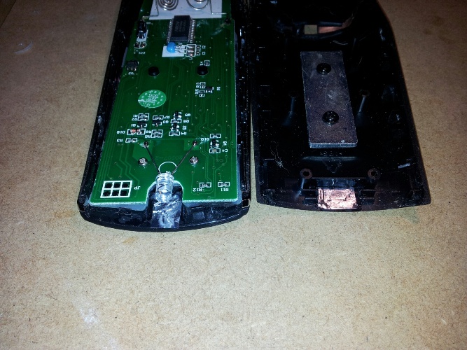

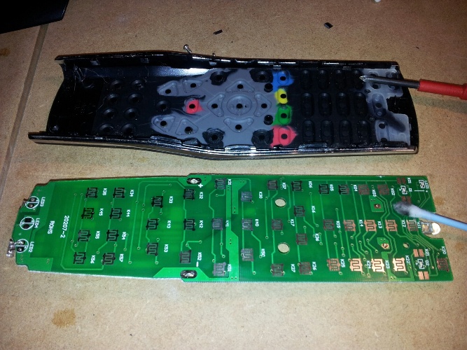

DM7020HD Geplaatst: 8 december 2013 Auteur Geplaatst: 8 december 2013 Ik heb de afstandbediening uit elkaar gehaald en schoongemaakt met fluxcleaner en de wattenstaafjes waren behoorlijk zwart. Ook heb ik een modificatie gedaan met aluminium folie die ik tegenkwam op youtube, zie bijlage ... En de afstandbediening werkt nu naar behoren Vrg, Rudy 1
