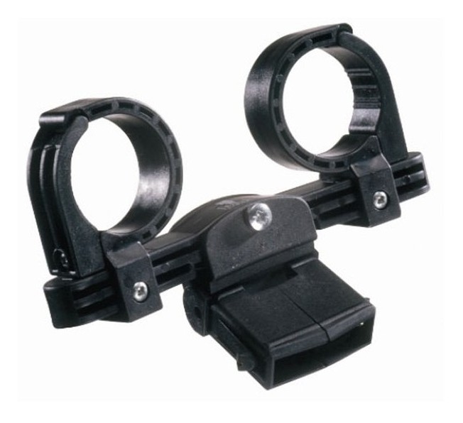

Sprietje Geplaatst: 12 december 2013 Geplaatst: 12 december 2013 Ook ik ben geen fan van smalle lnb’s hoewel ALPS zich nog het beste gedragen als ze nat zijn. Maar het probleem zit niet alleen in de breedte van de lnb, ook de lnb-houders zijn vaak te breed om ze dicht genoeg tegen elkaar te krijgen of je moet zelf aan het knutselen gaan met lnb-houders om ze smal te maken. Het beste wat ik kan adviseren is om gebruik te maken van twee schotels. Eén waar de 13,0 en 19,2 op staat en één waar de 16,0 en 23,5 op staat. Je kunt dan gewone lnb’s nemen, bijv. de Inverto Black Ultra. Als schotel bijv. een Triax 78 met het TD20 flexiblock.

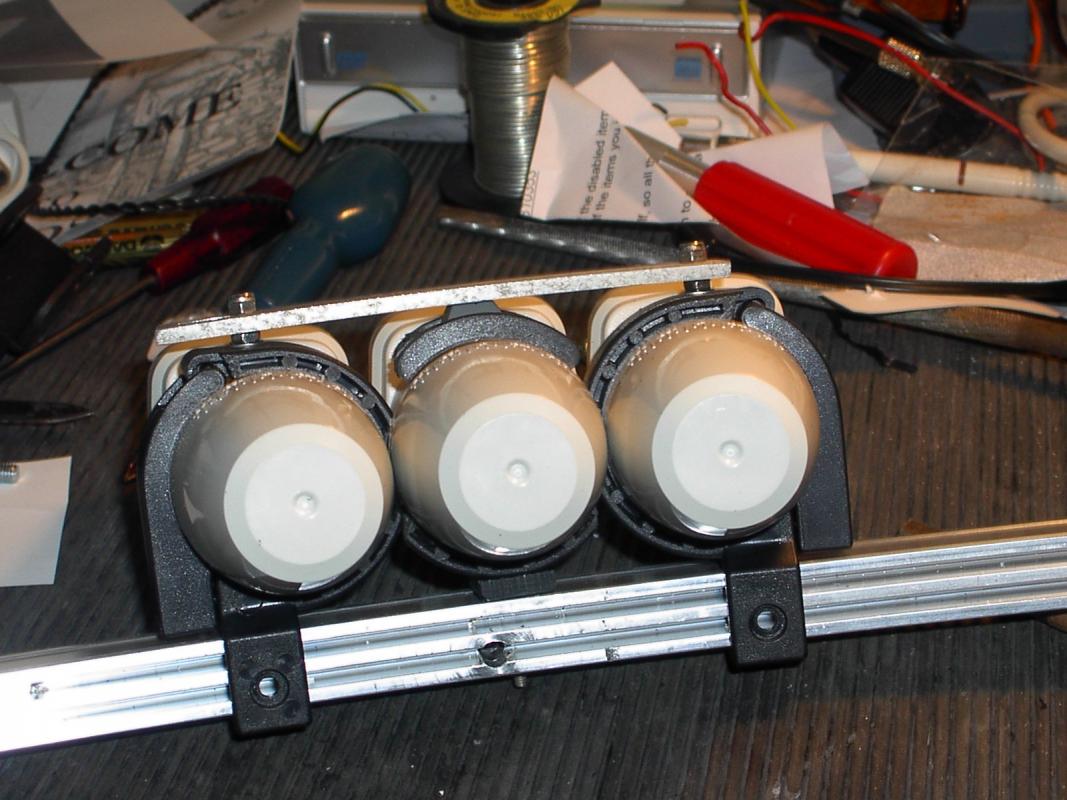

Sprietje Geplaatst: 13 december 2013 Geplaatst: 13 december 2013 Met een T90 staan de lnb’s voor de 13,0 en 16,0 oost 70mm uit elkaar. Daarmee heb je dus volop ruimte voor normale lnb’s. Met ALPS op een gewone schotel zul je toch al snel met zo’n oplossing moeten werken als in de bijlage anders gaat het niet lukken. Dus dat wordt huisvlijt.
