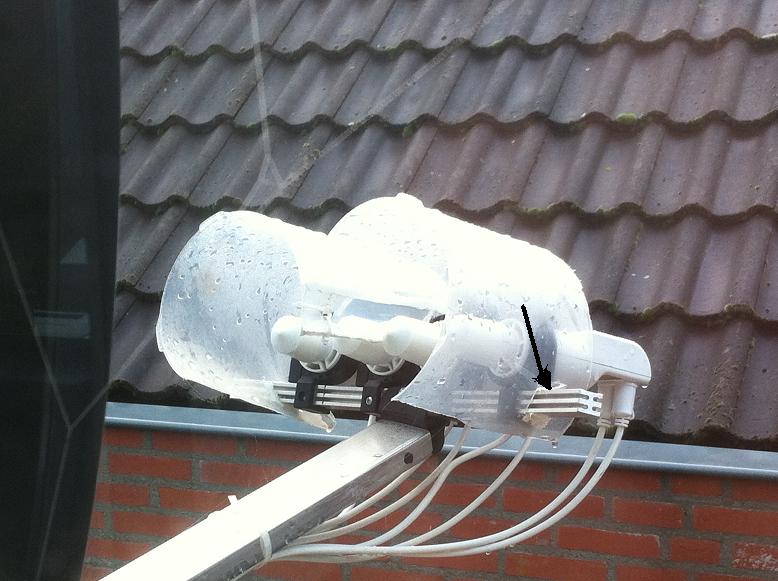

blijf in elk geval van die venton's af
die heb ik eropgehad en was zeer snel blij dat ik ze eraf had
zelfs met een paraplu erboven gemaakt was het shit en viel me het beeld weg met wat regen
zie foto
Waar heb je die regenkap weg ?
Gaat die over alle 4 lnb's ?
VU Duo4K SE

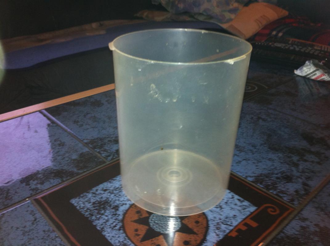

die heb ik zelf in mekaar geflanst van 2 plastic hoezen van  100 dvd spinnen
1 kant opengesneden en de onderkant half erafgehaald en die 2 aanmekaar gemaakt met een paar moertjes met bout en wat transparant kit
zo past het over alle 4 de lnb's
tip... je ken er eentje ook in de lengte doormidden zagen dan heb je er 2 die perfect zijn 1 helft past over 2 lnb's
die bevestig je aanmekaar en zet ze met een paar t rips op je lnb's vergeet niet ong aan de zijachterkant 2 gaten te maken voor die dingen over de multifeet te schuiven
aangepast door blackeyes
Thanks m8
Ga ermee aan de slag als het iets droger is..
