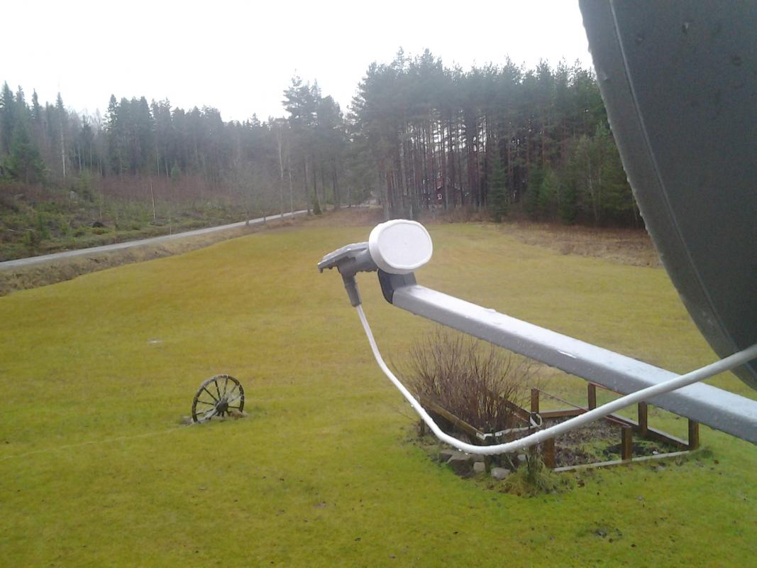

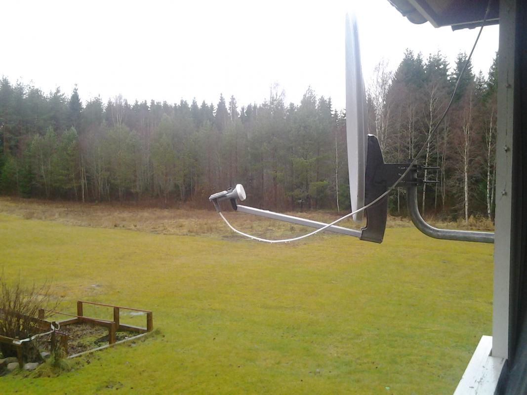

bubbla-kever Geplaatst: 21 december 2013 Auteur Geplaatst: 21 december 2013 Hallo ik heb de schotel afgesteld op de astra 3 maar geen hd tv de klem zit op de astra 3 vervolgens heb ik geen singaalsterkte meer op de astra 1 ik weet het niet meer zou ik toch een andere duo kop moeten hebben of een nog grotere schotel ik heb voledig vrij uitzicht voor de schotel staat op 21,5 gr ook de duo kop 2mm hoger gesteld aan de kant van de astra 3 het is en blijft een raadsel..
smetje limb.BE Geplaatst: 21 december 2013 Geplaatst: 21 december 2013 maak eens een foto van jou opstelling aub 2x Dreambox 900UHD TRIAX 110 TDS 4x twin lnb 1x bosat 1.50m .1x Dreambox 7020hd v2x dreambox 800 1x DREAMBOX 8000 HD pvr 1x Dreambox 800se 1x GIGABLU HD QUADPLUS 1x Sab unix triple 1x Xsarius Galaxy 4K 1x gigablue trio 1xZgemma H7S - 4K 1x Samsung UE65MU7070 4K Ultra HD Smart LED 1x Samsung UE46F6650SSXXN led
smetje limb.BE Geplaatst: 21 december 2013 Geplaatst: 21 december 2013 ik denk , grootere schotel als ik naar de beam kijk http://nl.kingofsat.net/beams.php?s=126&b=225 2x Dreambox 900UHD TRIAX 110 TDS 4x twin lnb 1x bosat 1.50m .1x Dreambox 7020hd v2x dreambox 800 1x DREAMBOX 8000 HD pvr 1x Dreambox 800se 1x GIGABLU HD QUADPLUS 1x Sab unix triple 1x Xsarius Galaxy 4K 1x gigablue trio 1xZgemma H7S - 4K 1x Samsung UE65MU7070 4K Ultra HD Smart LED 1x Samsung UE46F6650SSXXN led
bubbla-kever Geplaatst: 21 december 2013 Auteur Geplaatst: 21 december 2013 Mischien valterzo meer te zien!!
smetje limb.BE Geplaatst: 21 december 2013 Geplaatst: 21 december 2013 (aangepast) nu duw je gewoon eens de rechtse lnb naar beneden tot je signaal krijgt maar ik heb de indruk dat deze toch niet echt geschikt is voor een 70CM schotel pak ongeveer 2cm naar beneden 21 december 2013 aangepast door smetje limb.BE 2x Dreambox 900UHD TRIAX 110 TDS 4x twin lnb 1x bosat 1.50m .1x Dreambox 7020hd v2x dreambox 800 1x DREAMBOX 8000 HD pvr 1x Dreambox 800se 1x GIGABLU HD QUADPLUS 1x Sab unix triple 1x Xsarius Galaxy 4K 1x gigablue trio 1xZgemma H7S - 4K 1x Samsung UE65MU7070 4K Ultra HD Smart LED 1x Samsung UE46F6650SSXXN led
Sprietje Geplaatst: 21 december 2013 Geplaatst: 21 december 2013 Heb je ook een gewone enkele lnb i.p.v. een duo-lnb? Plaats die dan eerst even en richt de schotel prefect uit op de Astra 23,5. Voor sunne värmland heb je maar een 60cm schotel nodig, zie de footprint van Astra SES.
bubbla-kever Geplaatst: 21 december 2013 Auteur Geplaatst: 21 december 2013 Gedaan maar verander niks astra3 waardes ok astra1 geen singaalsterkte
bubbla-kever Geplaatst: 21 december 2013 Auteur Geplaatst: 21 december 2013 Heb geen lnb enkel meer jammer genoeg. zat ik zelf ook aan te denken als ik op het staatje van canaal digitaal keek zat ik net op de grens met een 60 cm schotel vandaar dat ik een grotere gekocht heb
Sprietje Geplaatst: 21 december 2013 Geplaatst: 21 december 2013 Ontvang je nu wel de HD-zenders op de Astra 23,5 die je eerst niet kon ontvangen? Wat gebeurt er als je je hand voor de kop van de 23,5 houdt en wat als je je hand voor de vrijhangende kop houdt?
bubbla-kever Geplaatst: 21 december 2013 Auteur Geplaatst: 21 december 2013 Hallo, ik stop er mee ik ben van plan om een komplete nieuwe set te kopen bij een expert hier in de buurt hopelijk weet hij het.. ik laat het nog weten wat het is geweest kan een tijdje duuren hier in zweden bedankt allemaal goedekerst en nieuwjaar
smetje limb.BE Geplaatst: 21 december 2013 Geplaatst: 21 december 2013 (aangepast) maak eens een foto van jou diseqc instellingen vb: astra 3B diseqc 1 of A astra 1 diseqc 2 of B of anders om misschien bij jou nog niet opgeven hé 21 december 2013 aangepast door smetje limb.BE 2x Dreambox 900UHD TRIAX 110 TDS 4x twin lnb 1x bosat 1.50m .1x Dreambox 7020hd v2x dreambox 800 1x DREAMBOX 8000 HD pvr 1x Dreambox 800se 1x GIGABLU HD QUADPLUS 1x Sab unix triple 1x Xsarius Galaxy 4K 1x gigablue trio 1xZgemma H7S - 4K 1x Samsung UE65MU7070 4K Ultra HD Smart LED 1x Samsung UE46F6650SSXXN led
