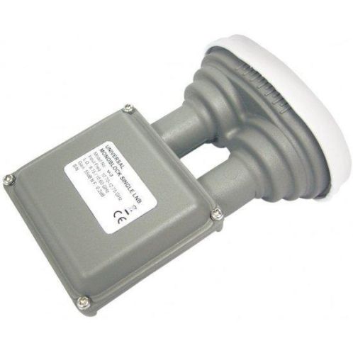

a33 Geplaatst: 23 december 2013 Geplaatst: 23 december 2013 Bedankt voor jullie reacktie het is een duo kop van canaaldigitaal zat op een 60 cm schotel maar die was te klein dus een andere schotel gekocht een grotere maar het probleem blijft hetzelfde ik heb al verchilende keren op nieuw uitgericht maar niks lukt wat mijn positie in zweden betreft waar kan ik dat opzoeken ik ben niet zo heel technichs hoor alvast bedankt Is die duo-LNB op de foto een kop van CanalDigitaal? Hij ziet er heel anders uit dan de echte canaldigitaal-kop bij bericht #12. Als het een andere kop, dan kan hij natuurlijk nog steeds geschikt zijn voor deze schotel, maar misschien ook niet. Dat moet dan nagemeten worden: Wat is de afstand van hart-tot-hart van de 2 buisjes van de LNB's? En als ik naar de foto kijk, lijkt het erop dat de LNB nogal laag naar de schotel kijkt, naar ongeveer 30% van de onderkant. Maar misschien is dat gezichtsbedrog op de foto? Dat geeft dan minder signaal, omdat de LNB wellicht gedeeltelijk 'buiten' de schotel kijkt.... Het lijkt me dat er zo op afstand nog best wat te onderzoeken is, hoe dit opgelost kan worden. A33 Tip: Als je reageert op een post, geef dan altijd een citaat van de (gehele) post waar je op reageert. Sommige leden kunnen namelijk hun oorspronkelijke posts achteraf nog wijzigen, en wel veel langer dan de sinds jaar en dag in de huisregels (voor alle leden) vermelde periode van 30 minuten. Dat dat inbreuk doet aan de continuïteit van de foruminhoud, en een ongelijk speelveld creëert, wordt kennelijk (helaas) niet belangrijk geacht.
Sprietje Geplaatst: 23 december 2013 Geplaatst: 23 december 2013 Beste a33 Het is zeker geen CanalDigitaal duo-lnb want die heeft geen duo-lnb’s met slechts 1 aansluiting en dat terwijl bubbla-kever beweert dat het wel een CanalDigitaal duo-lnb is. Het is een Maximum-duo-lnb-single-astra-1-3, dat had ik ook al gezien en de kwaliteit daarvan is echt niet te vergelijken met de CanalDigitaal duo-lnb’s want die komen van het klassemerk Inverto. Maar a33 je hebt wel heel goed opgelet want er klopt inderdaad iets niet aan die schotel. De lnb-houder die is gebruikt is waarschijnlijk een Triax-lnb-houder. Bij die schotels loopt de lnb-arm door een gat onder in de schotel. De lnb-arm bij deze schotel loopt onder de schotel door. Hierdoor kijkt de lnb inderdaad veel te laag tegen de schotel. Hierdoor wordt veel te weinig reflectie van de schotel ontvangen en kijkt de lnb voor een flink deel onder de schotel door. Laat bubbla-kever hier eerst maar eens een antwoord op geven hoe dit kan want het lijkt me onmogelijk dat de lnb-houder origineel bij deze schotel hoort. Jammer dat bubbla-kever vindt dat hij met een een expert daar in de buurt in zee moet gaan. Ik kan hem voorspellen dat het hem veel geld gaat kosten.
smetje limb.BE Geplaatst: 23 december 2013 Geplaatst: 23 december 2013 Zo een lnb staat er op,en die gaat maar tot 64cm schotels 2x Dreambox 900UHD TRIAX 110 TDS 4x twin lnb 1x bosat 1.50m .1x Dreambox 7020hd v2x dreambox 800 1x DREAMBOX 8000 HD pvr 1x Dreambox 800se 1x GIGABLU HD QUADPLUS 1x Sab unix triple 1x Xsarius Galaxy 4K 1x gigablue trio 1xZgemma H7S - 4K 1x Samsung UE65MU7070 4K Ultra HD Smart LED 1x Samsung UE46F6650SSXXN led
Sprietje Geplaatst: 23 december 2013 Geplaatst: 23 december 2013 Beste smetje Het is toch al vele keren aangegeven dat de afstand tussen de lnb’s op een schotel sterk afhankelijk is van de plaats waar de schotel staat. Een duo-lnb die in Nederland geschikt is voor een 60cm-schotel kun je in Zweden gebruiken voor een wat grotere schotel en in Spanje voor een wat kleinere schotel. Dat moet per situatie berekend worden.

smetje limb.BE Geplaatst: 23 december 2013 Geplaatst: 23 december 2013 en waarom heeft bubbla-kever dan geen signaal? als hij een andere duo lnb voor een 80 of 88cm schotel zou nemen dan denk ik toch dat er wat meer uit de bus kwam 2x Dreambox 900UHD TRIAX 110 TDS 4x twin lnb 1x bosat 1.50m .1x Dreambox 7020hd v2x dreambox 800 1x DREAMBOX 8000 HD pvr 1x Dreambox 800se 1x GIGABLU HD QUADPLUS 1x Sab unix triple 1x Xsarius Galaxy 4K 1x gigablue trio 1xZgemma H7S - 4K 1x Samsung UE65MU7070 4K Ultra HD Smart LED 1x Samsung UE46F6650SSXXN led
Moderator ceesv Geplaatst: 23 december 2013 Moderator Geplaatst: 23 december 2013 Wanneer die naar Nederland verhuist, ja. Maar de problemen met zijn ontvangst schijnt een LNB bevestigingsarm te zijn welke te laag lijkt te hangen. Gaat niet bestaat niet! 65" 4-K OLED, Vu+ Duo 4K SE BT, Vu+ Solo 4K, Rebox-8500, Rebox-8000, Wavefrontier T-90, Satlook Digital NIT, Megasat HD5 Combo Gebruik je een advertentie blocker? Maak dan een uitzondering voor onze website. Zonder advertentie (inkomsten) kan deze site niet voortbestaan.
Sprietje Geplaatst: 23 december 2013 Geplaatst: 23 december 2013 Beste smetje Ik zal het je uitleggen: In Nederland (Utrecht) is de ontvangsthoek tussen de Astra 19,2 en 23,5 oost 5,2 graden (162,35-157,15=5,2 graden), zie: http://www.***geen-reclame***/nl/wavefrontier_calc-params.html?satlo_east=23.5&user_satlo_east=&user_satlo_east_dir=E&satlo_west=19.2&user_satlo_west=&user_satlo_west_dir=E&location=52.10%2C5.11&la=52.10&lo=5.11&country_code=nl In Tromso (noord Zweden) is de ontvangsthoek tussen de 19,2 en 23,5 oost 4,48 graden (179,75-175,17= 4,58 graden), zie: http://www.***geen-reclame***/nl/wavefrontier_calc-params.html?satlo_east=23.5&user_satlo_east=&user_satlo_east_dir=E&satlo_west=19.2&user_satlo_west=&user_satlo_west_dir=E&location=69.67%2C18.97&la=69.67&lo=18.97&country_code=no In Kyparissia Griekenland ) is de ontvangsthoek tussen de 19,2 en 23,5 oost 4,48 graden (184,08-176.98= 7,1 graden), zie: http://www.***geen-reclame***/nl/wavefrontier_calc-params.html?satlo_east=23.5&user_satlo_east=&user_satlo_east_dir=E&satlo_west=19.2&user_satlo_west=&user_satlo_west_dir=E&location=37.25%2C21.67&la=37.25&lo=21.67&country_code=gr Dit wil dus zeggen dat een duo-lnb die in Nederland goed is voor een schotel van 60cm breed, in Tromso op een schotel moet staan die 5,2 / 4,58 x 60 = 68cm breed moet zijn, in dit geval dus een Triax 78 van 70cm breed en in Kyparissia goed is voor een schotel van 5,2 / 7,1 x 60 = 43,8cm breed moet zijn ofwel een Technisat-Satman 45 van 45x45cm (gelijk aan de Multytenne).
smetje limb.BE Geplaatst: 23 december 2013 Geplaatst: 23 december 2013 deze zijn wel op een wavefrontier berekent sprietje De volgende gegevens zijn voor Uw locatie berekend: Breedtegraad: 52.10° N (52° 6' 0") Lengtegraad: 5.11° O (5° 6' 36") Stad: Utrecht Land: Nederland WaveFrontier tilt-hoek (skew): 100.78° Stelt U de scheeflagenhoek (skew) in door draaien van de schotel met 10.78° naar oosten. Dat komt precies neer op de waarde 100.78° die U op de scala angegeven vind!!! (gezien van achteren) WaveFrontier elevatiehoek: 28.56° (centraale satelliet) WaveFrontier azimutbereik: 4.3° (23.5° O -> 19.2° O) 2x Dreambox 900UHD TRIAX 110 TDS 4x twin lnb 1x bosat 1.50m .1x Dreambox 7020hd v2x dreambox 800 1x DREAMBOX 8000 HD pvr 1x Dreambox 800se 1x GIGABLU HD QUADPLUS 1x Sab unix triple 1x Xsarius Galaxy 4K 1x gigablue trio 1xZgemma H7S - 4K 1x Samsung UE65MU7070 4K Ultra HD Smart LED 1x Samsung UE46F6650SSXXN led
Sprietje Geplaatst: 23 december 2013 Geplaatst: 23 december 2013 (aangepast) Zucht, je snapt er ook niet veel van. Ontvangsthoek is ontvangsthoek, dat heeft niets met een merk schotel van doen. 23 december 2013 aangepast door Sprietje
