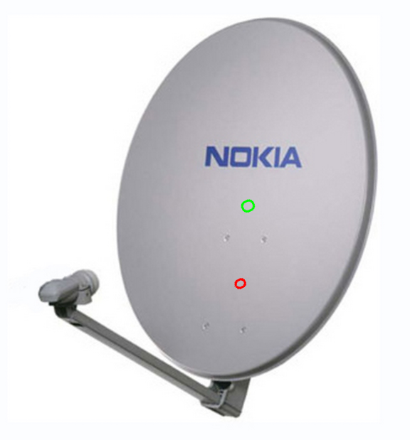

Sprietje Geplaatst: 23 december 2013 Delen Geplaatst: 23 december 2013 smetje, van de schotel klopt niets van. Dat kun je op de foto al zien. Maar goed we zullen het hier maar bij laten. Link naar reactie Delen op andere sites Meer opties om te delen...

trust Geplaatst: 23 december 2013 Delen Geplaatst: 23 december 2013 ja en die duo lnb staat waterpas ongeveer Sprietje geeft ook aan dat de vrijhangende kop 2 mm lager moet staan daar in Zweden , dat is dus "ongeveer" waterpas , het verschil is moeilijk te zien op die foto . Wel kun je zien als je een papier op je scherm houd en de maten van de schotel aantekend en vervolgens de hartlijn van de lnb doortrekt , dat die inderdaad focust op ± 30 % van de onderzijde . Het verschil tussen theorie en praktijk is mijn uitdaging . Octagon SF8008 4K Edision Primo IP S2 Dr.HD F16 1.8 m ChannelMaster Offset in tuin 53º E - 45º W Jaeger SMR 1224 Usals met 5 Lnb wisselaar 2x Ka - Ku - C band Lin / Circ 1.2 m Echostar Offset aan schuur 53º E 34.5 W Twoteck Twinrotor met 3 Lnb wisselaar Ku - Ku low - Ka Link naar reactie Delen op andere sites Meer opties om te delen...

Sprietje Geplaatst: 23 december 2013 Delen Geplaatst: 23 december 2013 Kijk, hier het bewijs dat de lnb-houder die op de Nokia-schotel zit niet de originele is, zie bijlage. Zoals je kunt zien wordt de lnb met een grote klembeugel vastgezet waarbij links en rechts van de lnb de schroeven zitten. Op de schotel waarvan bubbla-kever een foto heeft gemaakt, zit gewoon een Triax-lnb-klem waarschijnlijk van zijn Triax 64 die te klein werd bevonden. Ik snap het wel waarom die uitgewisseld is want in de originele lnb-klem kan de duo-lnb niet geplaatst worden omdat de pijpje van de duo-lnb te dicht bij elkaar zitten. Maar zoals je kunt zien kijkt de lnb met de originele houder veel hoger naar de schotel (de groene vlek) en met de Triax-lnb-houder veel lager naar de schotel (de rode vlek) en daarom werkt het niet. Link naar reactie Delen op andere sites Meer opties om te delen...
Sprietje Geplaatst: 24 december 2013 Delen Geplaatst: 24 december 2013 Tsja, die Nokia schotel terug brengen dat gaat natuurlijk niet. De enigste oplossing is een Wentronic alu feedhalter te kopen. Die is wel geschikt voor die Nokia schotel. Ik schreef daar vorige week nog over, zie bericht 18: http://www.sat4all.com/forums/topic/337162-afgebroken-vergrendeling-lnb-houder/page-2 Die koop je zo voor rond de €6,- in Duitsland. Toets maar in op Google Duitsland (Google.de) “Wentronic alu feedhalter” Link naar reactie Delen op andere sites Meer opties om te delen...
Sprietje Geplaatst: 24 december 2013 Delen Geplaatst: 24 december 2013 (aangepast) ceesv schrijft: “Wanneer je in Zweden op ruim 13 graden oosterlengte zit mag het duidelijk zijn dat de LNB nagenoeg horizontaal geplaatst kan worden.” Cees, het is nog iets ingewikkelder. Als je in Sunne Värmland de kop van de Astra 23,5 in de klem zet, dan moet de skew van de duo-lnb 5,46 graden links om afgesteld worden als je naar de satelliet kijkt. Kijk je echter naar de skew van de Astra 19,2-lnb, dan moet de skew 3,5 graden rechtsom afgesteld worden. Dit heeft allemaal te maken met het feit dat SES de polarisatie 7,5 graad gedraaid uitzendt. Het is in dit geval het beste om te kijken of je tot een optimaal gemiddelde kunt komen. Omdat de koppen bij deze duo-lnb slechts 38mm van elkaar af staan, geeft bijv. een skewafwijking van 3 graden van de duo-lnb maar een hoogteafwijking van de vrijhangende kop van de sinus van 3 graden maal de afstand is 0,0523x38=2mm. Die 2mm merk je nagenoeg niet maar de skew van de lnb’s zelf komen een stuk beter te staan. Vooral tegenwoording met de 8PSK-modulatie is een juiste skew-instelling erg belangrijk. Vandaar dat ik bij het berekenen van de schuinte-instelling van duo-lnb’s hier ook rekening mee hou. Daarom schreef ik ook de duo-lnb maar 2mm schuin te zetten en geen 3,6mm zoals het eigenlijk zou moeten. 24 december 2013 aangepast door Sprietje Link naar reactie Delen op andere sites Meer opties om te delen...
Moderator ceesv Geplaatst: 24 december 2013 Moderator Delen Geplaatst: 24 december 2013 Ik had de pre-skew van de Astra al meegerekend. Veel mensen denken dat het uitrichten van de parabool spiegel de belangrijkste onderdeel van de plaatsing is. Het bevestigen van de LNB in het brandpunt van de spiegel met de juiste skew is minstens net zo belangrijk. En dat is een afregeling die je optimaliseert aan de hand van de BER en S/N, niet op de maximale signaal sterkte! Gaat niet bestaat niet! 65" 4-K OLED, Vu+ Duo 4K SE BT, Vu+ Solo 4K, Rebox-8500, Rebox-8000, Wavefrontier T-90, Satlook Digital NIT, Megasat HD5 Combo Gebruik je een advertentie blocker? Maak dan een uitzondering voor onze website. Zonder advertentie (inkomsten) kan deze site niet voortbestaan. Link naar reactie Delen op andere sites Meer opties om te delen...
