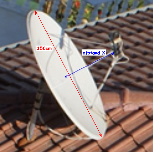

jschoonh Geplaatst: 26 december 2013 Auteur Geplaatst: 26 december 2013 (aangepast) ik ben naarstig opzoek naar specs van deze next&nextstar schotels geweest. Ik vind de schotels wel en er staan ook veel gegevens bij maar geen f/D ratio. Maar gezien de afstand van de LNB en de diepte van de schotel kom ik elke keer weer op 0.52 hoe raar het ook is. Het lijkt mij daardoor duidelijk dat het niet veel zin heeft om er een prime focus LNB met hoorn in te hangen.Ik ga voorlopig voor de eenvoudig oplossing met een betere universele LNB dan die er nu inhangt.Uiteindelijk werkt alles, behalve enige 19.2 kanalen die soms problemen geven. Het gaat inderdaad om de nieuwere 8psk modulatie. Ik bedank jullie voor de input en als ik nieuws heb laat ik mij weer horen 26 december 2013 aangepast door jschoonh Vroeger stoppen met werken is altijd een keuze :-)
trust Geplaatst: 26 december 2013 Geplaatst: 26 december 2013 De best presterende lnb voor deze omstandigheden is alom geprezen Inverto BlackUltra . Voor verschillende personen in Turkije heb ik zo'n lnb aangepast met een C120 flens zodat hij aan de meest ideale feedhoorn voor jouw schotel past . Welke F/d ratio jouw schotel heeft is uit te rekenen als je de diameter en de diepte in het midden weet . De Invacom SNF of TWF 031 doet echter amper onder voor de BackUltra . Het verschil tussen theorie en praktijk is mijn uitdaging . Octagon SF8008 4K Edision Primo IP S2 Dr.HD F16 1.8 m ChannelMaster Offset in tuin 53º E - 45º W Jaeger SMR 1224 Usals met 5 Lnb wisselaar 2x Ka - Ku - C band Lin / Circ 1.2 m Echostar Offset aan schuur 53º E 34.5 W Twoteck Twinrotor met 3 Lnb wisselaar Ku - Ku low - Ka
Sprietje Geplaatst: 26 december 2013 Geplaatst: 26 december 2013 Beste jschoonh Ja, ik ben ook al een uur aan het zoeken geweest en kon ook niets van de 150cm primefocusschotel Next & NextStar satellite Systems vinden. De schotels die jij hebt gevonden had ik ook gezien maar dat zijn allemaal offset schotels en die hebben standaard een offset van rond de 0,6. Helaas heb je dus niets aan die informatie. Maar wat me vreemd over komt is dat jij een afstand meet van de voorzijde van middelste lnb tot aan het midden van de schotel van 78cm. Ik zie dat niet terug in de foto van je schotel maar goed ik neem aan dat je het goed gemeten hebt. Het resultaat is dan als volgt: http://www.***geen-reclame***/nl/fdratio-params.html?diam=150&depth=18 Ik kan dan ook niets anders adviseren dan een Inverto Black Ultra.

Sprietje Geplaatst: 26 december 2013 Geplaatst: 26 december 2013 Dat is hem inderdaad. Hij wordt ook verkocht onder het merk Gessat 150. En wat je inderdaad ziet is dat ze er een gewone offset-lnb op hebben zitten. Nou mooi, dan weet je het in ieder geval ook weer dat dit een prime focus schotel is waar offset-lnb’s op geplaatst moeten worden. Bedankt langebe en jschoonh, je kunt er dus het beste een Inverto Black Ultra op zetten voor de Astra 19,2.
Sprietje Geplaatst: 26 december 2013 Geplaatst: 26 december 2013 Beste langebe Het is heel ongebruikelijk dat er op een primefocus schotel een lnb voor een offset schotel op moet. Nu zijn de adviezen onderbouwd, zomaar wat roepen heeft weinig zin.

jschoonh Geplaatst: 27 december 2013 Auteur Geplaatst: 27 december 2013 Hartstikke bedankt. Hier ontstond een soort verwarring die ik ook al had ervaren. @langebe dat linkje had ik ook gevonden maar ook daar staat er geen f/D ratio bij. Wel zie je op het plaatje dat er een "normale" lnb in hangt.@emekli ik heb hier in de buurt eens rond gelopen maar Turkije heeft buiten de ofset schotels voor de lokale satellieten voor de yabancılar heeeeele grote prime focus schotels. Ik heb wat Noorse en Zweedse bewoners gevonden die 400 cm schotels hebben staan met een normale LNB dus zonder feedhoorn, begrijp het nog steeds niet helemaal. Maar bedankt voor je input, misschien kom ik je nog eens opzoeken. @sprietje Ik heb hier gaande weg hier veel geleerd en het gaat een Inverto Black Ultra worden. De rest ook heel veel bedankt en allemaal vast een gelukkig nieuwjaar toe gewenst!! Vroeger stoppen met werken is altijd een keuze :-)
