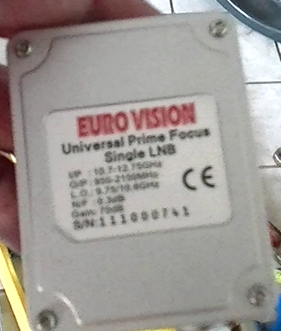

Probeer deze lnb maar eens
Euro vision universal prime focus lnb
  • Productinformatie
Input: 10.7-12.75 Ghz
Output:950-2150 Mhz
Noise figure:0,3 dB
Conversion gain: 70 dB
Consumption: 100mA
€ 49.95
Heb hem hier in mijn primefocus antenne en je zal zien dat dit beter gaat werken. Het is geen clone lnb net als de chinabrave (waar ik eerder geen andwoord op kreeg maar dat had ik kunnen weten voor 15 € ) maar dit werkt goed.. Je hebt wel een bracket voor primefocus en een 23 mm ring nodig voor bevestiging maar die zijn er bij gelevert als het goed is.
