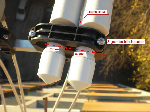

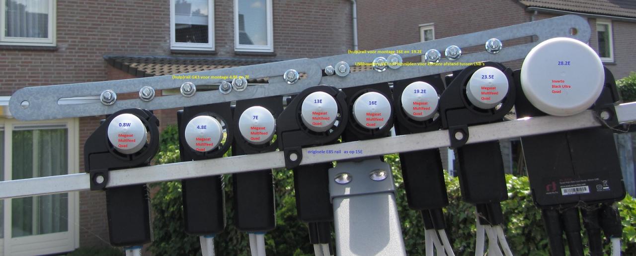

Sprietje Geplaatst: 2 januari 2014 Geplaatst: 2 januari 2014 Kon haast niet anders. Ik ken alle Duitse satellietshops en weet echt wel wat er te koop is. Bovendien klets die vent flink uit zijn nek want zelfs de smalle lnb’s van Megasat kun je niet op 2 graden afstand afstellen op een E85. Kijk maar naar de laatste foto van bericht 13. De houder is geschikt om voor een E-85 de lnb’s op 3 graden van elkaar te monteren maar de Megasats staan dan al tegen elkaar, dus niks geen 2 graden lnb’s. Dat kan alleen maar bij een schotel van ongeveer een meter breed, niet met een Maximum E-85. Ik zal de afstanden nog even voor je uitrekenen vanavond. Met de lnb-houders die je er nu bij hebt, kun je weinig.

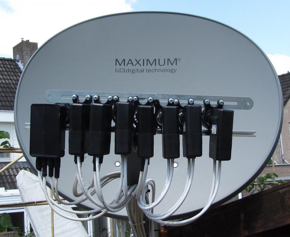

investigator Geplaatst: 2 januari 2014 Geplaatst: 2 januari 2014 Hier een voorbeeld van huisvlijt met de E85 en korte afstand tussen LNB's. Dit werkt al ruim een jaar naar volle tevredenheid, ook tijdens regen.

Sprietje Geplaatst: 2 januari 2014 Geplaatst: 2 januari 2014 Ja, dat is hart op hart gemeten, dus van de punt van de lnb tot de punt van de lnb aan de voorzijde. In de bijlage zie je dat 3 graden satellietafstand (16 en 19 oost) overeen komt met 36,5mm hart op hart.
Bakicc Geplaatst: 2 januari 2014 Auteur Geplaatst: 2 januari 2014 Dank investigator! Sprietje, is jouw omschrijving kloppend met wat ik op de foto van investigator zie?

Sprietje Geplaatst: 3 januari 2014 Geplaatst: 3 januari 2014 Beste Bakicc Je vraagt: “is jouw omschrijving kloppend met wat ik op de foto van investigator zie” Nee, dat is het zeker niet en dat is ook logisch want ik heb je de afstanden opgegeven zoals ze moeten zijn en investigator heeft de lnb-afstanden genomen zoals het kon. Dat de afstanden van investigator niet de juiste afstanden zijn is niet zo moeilijk te analyseren. Neem nu op de eerste foto de afstand tussen de 7E en de 13E . Die satellieten staan dus 6 graden uit elkaar. Ik meet op mijn scherm een afstand van 34mm maar dat kan op een ander scherm natuurlijk een andere maat zijn. Meet ik nu de afstand tussen de 13E en 19,2E , dan meet ik een afstand van 52,5mm terwijl die satellieten 6,2 graden uit elkaar staan, 0,2 graad meer. Het verschil tussen 6 graden en 6,2 graden is 3%. Als ik 3% meer neem van 34mm is dat 35mm afstand. Dat is dus een heel verschil met die 52,5mm. Dit kan dus gewoon niet de juiste afstand zijn. Daarmee wil ik niet zeggen dat je geen ontvangst kunt hebben want het zal wel zo zijn dat de lnb’s van de 7E en 13E te dicht bij elkaar staan en de afstand van de 13E en 19,2E te groot is. Een optimale ontvangst kun je dus nooit hebben. Wat ik altijd al zeg is dat een E85-schotel een leuke schotel is om satellieten te ontvangen die ver genoeg uit elkaar staan maar niet eens voor de Astra 19,2 en 23,5. Nee, dan kun je beter een T90 nemen. Daar kun je de lnb’s tenminste normaal plaatsen. Voor de ontvangst van de Astra 1, 2, 3 en Hotbird, is een schotel van 80cm breed ook een prima keuze zoals een Triax 88. En het is natuurlijk onwaarschijnlijk dom van Maximum, dat ze geen lnb-houders hebben van 23mm en alleen maar van 40mm. Wat en blamage.

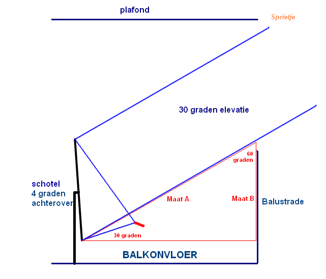

Sprietje Geplaatst: 3 januari 2014 Geplaatst: 3 januari 2014 Beste Bakicc Ik weet niet of de schotel op de foto in de richting staat zoals hij straks ook komt te staan maar als dit wel de goede richting is, zul je nagenoeg geen enkele satelliet ontvangen. Je moet je bedenken dat de Hotbird in Leiden op een elevatie van 30 graden staat. De signalen komen dus 30 graden schuin van boven. Bekijk de bijlage maar eens die ik gemaakt heb. Misschien heb je een driehoekje van 30, 60, 90 graden. Als je die boven op je schotel plaatst, kun je zo zien of je voldoende ruimte hebt aan de bovenzijde.

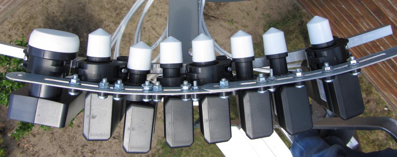

Bakicc Geplaatst: 3 januari 2014 Auteur Geplaatst: 3 januari 2014 Ja, dat is hart op hart gemeten, dus van de punt van de lnb tot de punt van de lnb aan de voorzijde. In de bijlage zie je dat 3 graden satellietafstand (16 en 19 oost) overeen komt met 36,5mm hart op hart. Sprietje, deze houder ziet er uit alsof deze op de e85 zou kunnen passen. Klopt dat? Waar zou ik deze kunnen bestellen of hoe heet de houder?
