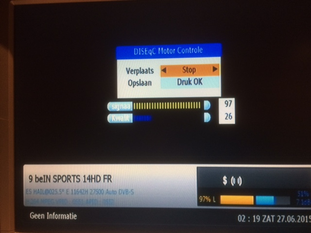

trust Geplaatst: 4 november 2015 Geplaatst: 4 november 2015 (aangepast) Uiteraard gecodeerd , maar TP 11.642H 27500 komt met 7.1-7.3 dB binnen en leest de volgende zenders in : beIN sports 13HD EN beIN sports 13/14/15HD FR Op 11.604H 27.500 ( 6x Al Jazeera + Qatar ) 7.0 dB allemaal beeld Datum op foto klopt niet , moet 4-11-2015 23.00h zijn . Fibo 120 / BlackUltra / Technomate 5402 HD M3 CI + 4 november 2015 aangepast door trust Het verschil tussen theorie en praktijk is mijn uitdaging . Octagon SF8008 4K Edision Primo IP S2 Dr.HD F16 1.8 m ChannelMaster Offset in tuin 53º E - 45º W Jaeger SMR 1224 Usals met 5 Lnb wisselaar 2x Ka - Ku - C band Lin / Circ 1.2 m Echostar Offset aan schuur 53º E 34.5 W Twoteck Twinrotor met 3 Lnb wisselaar Ku - Ku low - Ka
