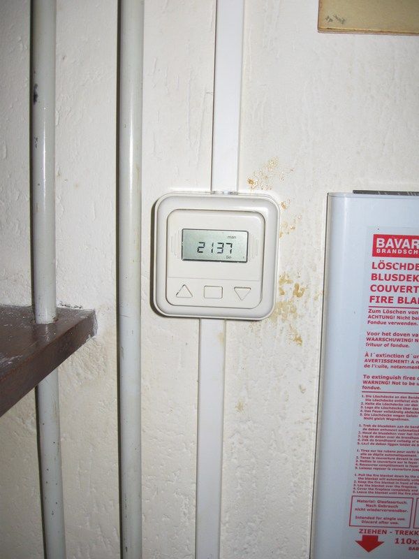

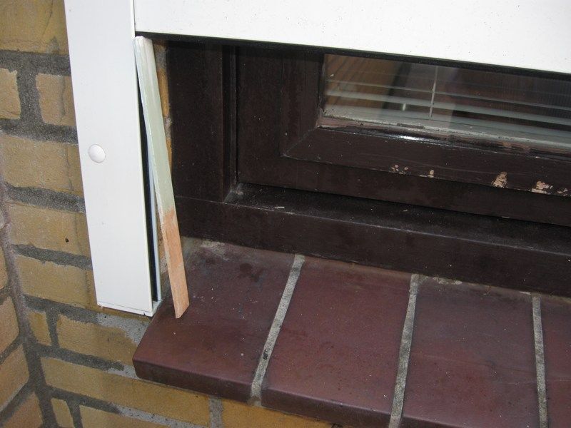

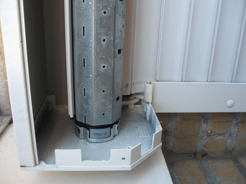

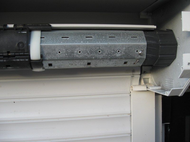

Gast catw Geplaatst: 5 januari 2014 Delen Geplaatst: 5 januari 2014 (aangepast) Rolluik motor storingBij mij ging vanmorgen het rolluik, van de keuken, niet meer omhoog, het leek er op dat hij vastliep op iets (obstakel detectie).De kast open geschroeft maar niets kunnen vinden en het ziet er, voor mij dan, allemaal goed uit dus vraag ik mij af wat de oorzaak kan zijn.De motor is een Nice To-Max Pro en in de gebruiks aanwijzing vind ik ook niets wat mij een aanwijzing geeft van een storing, schakelaar omhoog omlaag geen afstandsbediening.Heeft iemand ervaring met zo een motor of gelijkaardige rolluiken die een oplossing of een hint in de goede richting kan geven?Enige tijd geleden stond hier iets over een rolluik lint vervangen (http://www.sat4all.com/forums/topic/336815-rolluik-lint-vervangen) dus nagelezen maar had ik weinig aan. (Dacht dat motor beter was dan lint maar ja.)Het grootste nadeel is nu dat het wel erg donker is overdag met dat ding omlaag. Op onderstaande wijze nog wat licht met een verf roer houtje 5 januari 2014 aangepast door catw Link naar reactie Delen op andere sites Meer opties om te delen...

Gast catw Geplaatst: 5 januari 2014 Delen Geplaatst: 5 januari 2014 (aangepast) Vanmiddag bij het koffie zetten uit gewoonte even op de schakelaar gedrukt, en dat ding ging omhoog! Dus vanavond weer omlaag laten gaan aan het eind van de middag. Maar ja morgen ochtend maar weer kijken of hij dan weer omhoog wil gaan. Was wel iemand die aangaf dat de schakelaar wel eens de oorzaak zou kunnen zijn maar dat betwijfel ik zelf. Heb inderdaad ook al een berichtje naar de leverancier gestuurd, als het de motor zou zijn is het nog net garantie dacht ik, van 2011 dus binnen de 5 jaar. Boven, (zitten er net 2 maanden) logeerkamer 2 en studeerkamertje 1 heb ik er een relaischakelaar (kast) tussen gezet, kan die nu via iphone bedienen. 5 januari 2014 aangepast door catw Link naar reactie Delen op andere sites Meer opties om te delen...

Gast catw Geplaatst: 6 januari 2014 Delen Geplaatst: 6 januari 2014 Wat wel vaker wel helpen bij zulke elektronische sturingen, de spanning er even afhalen. Vanmorgen werkte het gewoon, dus wacht ik het maar even af wat de leverancier er over zal zeggen. Stroom eraf kan ik ook nog wel doen, klok had ik al op manual maar die moet ik dan weer opnieuw instellen voor op- en neertijden wat wel gemakkelijk is. Link naar reactie Delen op andere sites Meer opties om te delen...
Gast catw Geplaatst: 7 januari 2014 Delen Geplaatst: 7 januari 2014 Kreeg vanmorgen bericht van de leverancier, die komt er vandaag een nieuwe motor inzetten! Het was voor hun een bekend probleem met dit type motor, zelf vind ik dit een heel erg goede en super snelle service. Link naar reactie Delen op andere sites Meer opties om te delen...
