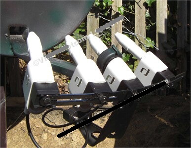

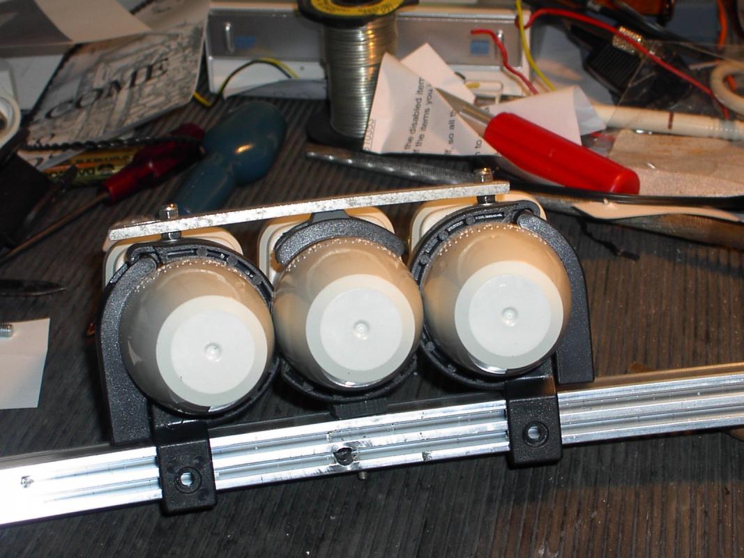

De berekening is gemaakt voor Boekarest. Hoe je aan die kleine afstanden kunt komen met de lnb-houders, je mag zelf bepalen. Misschien geeft de bijlage je nog een idee.
Een andere mogelijkheid om een aantal lnb's zo dicht tegen elkaar te plaatsen is gebruik te maken van de Inverto Multiconnect. Je gebruikt één of twee klemmen op je Triax-rail om deze smalle lnb's met de speciale Inverto-rail te monteren want deze rail is volgens mij niet lang genoeg om alle lnb's te plaatsen die je wilt.
Maar ik blijf het prullen vinden. Je kunt veel beter een grotere schotel kopen, dan hoeven ze ook niet zo dicht tegen elkaar te staan.
