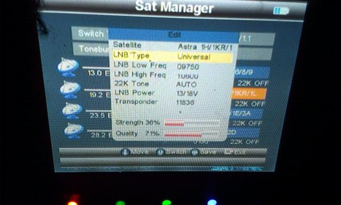

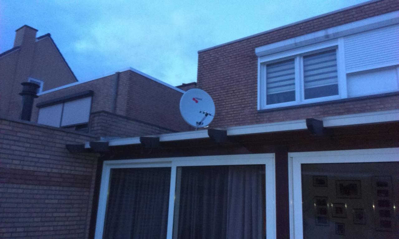

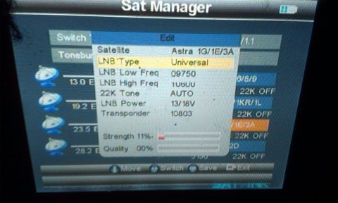

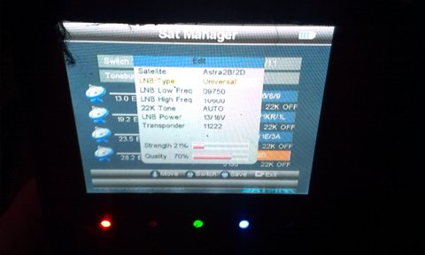

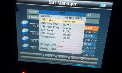

Zoals beloofd bij deze de waardes van de schotel opstelling bij mij thuis
Ik had eerst de schotel buiten afgesteld zodat ik op de satlink overal zoveel mogelijk signaal door kreeg van die waardes heb ik geen foto gemaakt.
Maar uit het hoofd zat het signaal van de Hotbird op 54%, Astra 19,2 op 70%, Astra 23,5 op 40% en Astra 28,2 op 38%
Met deze waardes krijg ik overal beeld op de Satlink en kan ik alle zenders zien de voor mij van belang zijn.

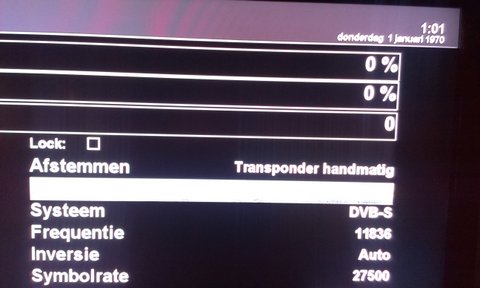

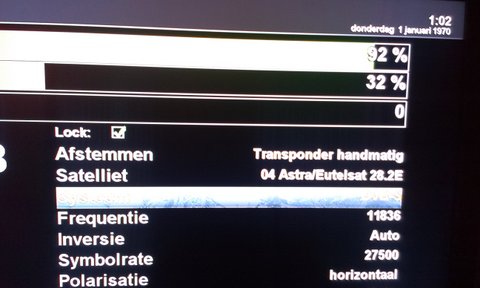

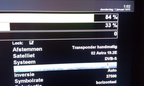

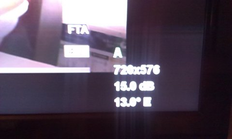

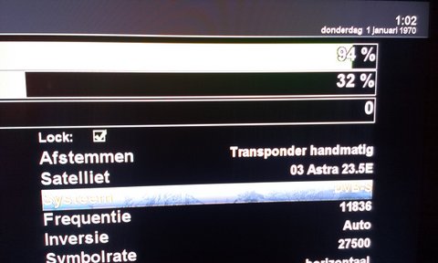

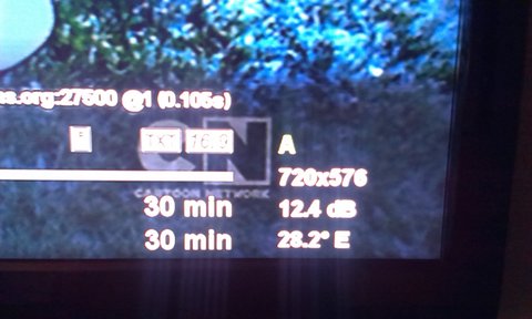

Maar als ik nou de Dreambox aansluit en controleer het signaal dan  krijg ik alleen een beetje signaal op de hotbird en zeer zwak
de rest is 0

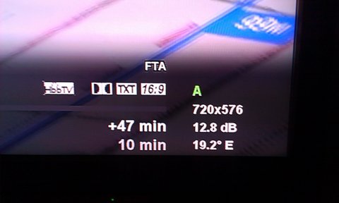

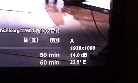

Doe ik de schotel nou afstellen op de signaal finder van de dreambox dan krijg ik bij de Astra 23,5 wel signaal en de rest minder of 0
Zie de fotos
Maar ik krijg wel overal beeld en ik heb geprobeerd om alles zo sterk mogelijk af te stellen op de db waardes zie fotos
Als ik nou weer de Satlink binnen aansluit dan krijg ik echt heel ander waardes in ieder geval niet zo sterk als toen ik de schotel op de satlink had aangesloten
Zie fotos
Ik denk echt dat er een afwijking in de Satlink zit of er moet iets ingesteld worden
Op de tweede foto ( 13 graden beeld dreambox  ) zie de freq. 11.836 staan , op die satelliet ( Hotbird) zit helemaal geen TP (transponder ) met die frequentie , dus ook geen signaal .
Je moet dus op de Dreambox en de Satlink wel dezelfde frequenties vergelijken .
Als je met de Satlink de schotel op een bepaalde satelliet echt optimaal op signaal en kwaliteit hebt afgesteld is het onmogelijk dat je ontvanger het nodig vind om weer aan de schotel te gaan verstellen .
Ja dat klopt inderdaad maar zelfs al zou ik een andere tp kiezen hij blijft steeds op nul staan ook de andere satellieten geven een ander signaal als op de tv wordt weergegeven
