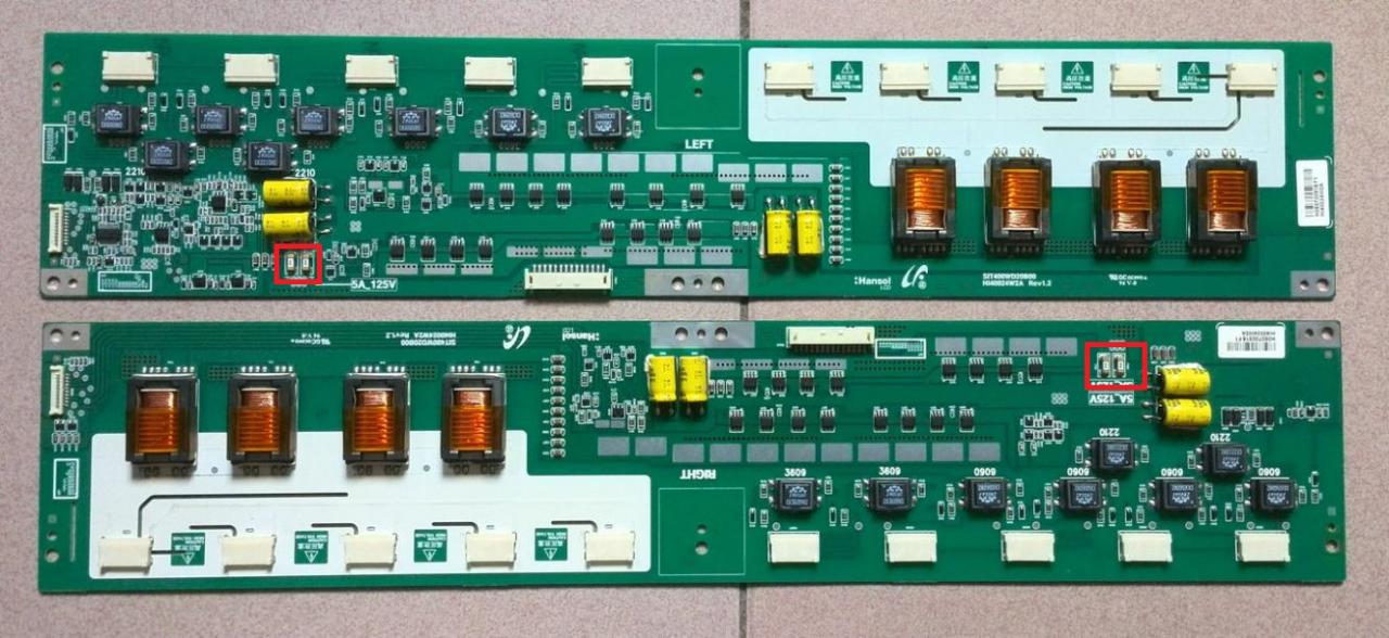

6,3 amp ???
het zekeringetje op de inverter print bedoel ik
Hier zit een samsung LCD panel in met een inverter board :LTA400WSL02
kijk naar de zekeringen op deze inverterprint.

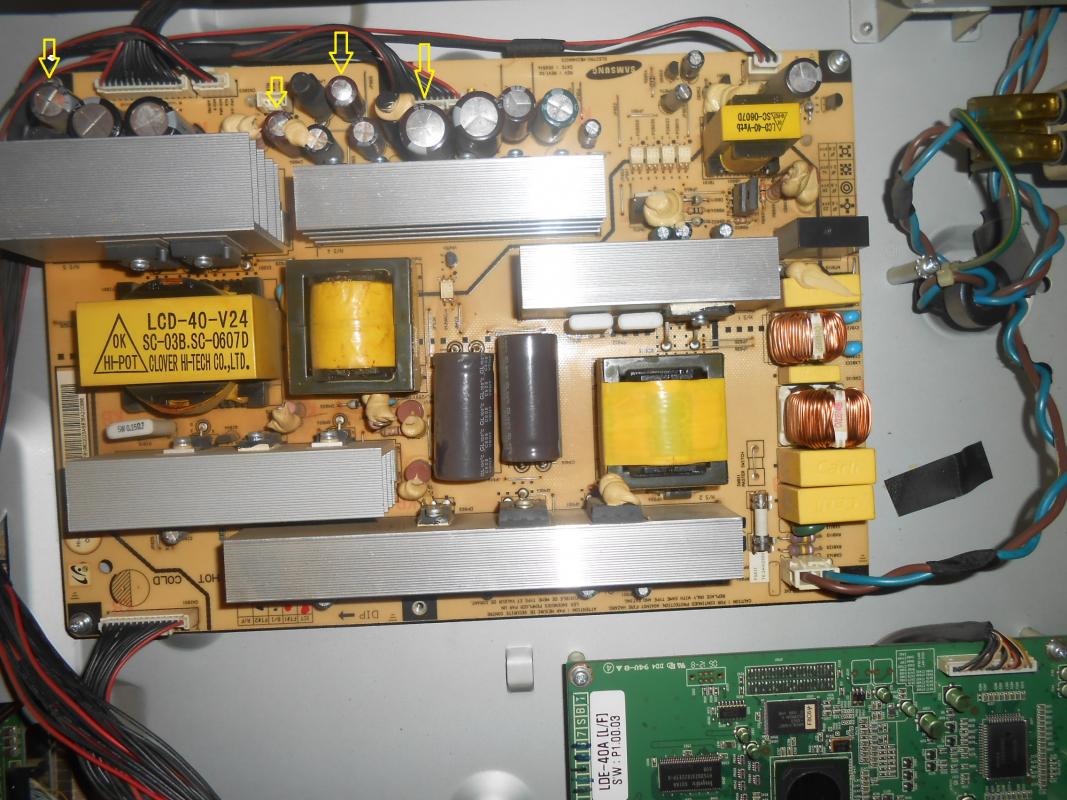

als ik die stekkertjes van het inverter board lostrek dan staat er meer als 50volt op de hoort 24volt tezijn
er is iets op dat powerboard voeding niet goed hij stuurt de verkeerde stroomwaarde naar het inverter board toe
is nu 54 volt moet zijn 24volt (waar komt die fout vandaan?)
heb alle bolle elco vervangen
zekeringen zijn goed
heb geen schema ervan dus dat wordt moeilijk
6,3 amp ???
als die voeding de verkeerde stroomwaarde naar de inverter stuurt dan zit de fout toch op de voeding zelf?
daarom heb ik maar 1 seconde beeld geluid blijft wel goed werken
  • Moderator
Je kan geen stekkertjes klakkeloos losmaken en dan de tv inschakelen.
De tv kan dan in de protectie gaan.
Ook kloppen de spanningen niet omdat de voeding onbelast (of minder belast) is.

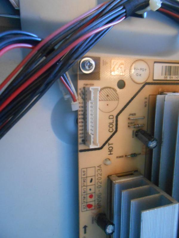

Weet iemand waar ik een schema van die tv HUMAX  LDE-40A kan vinden bestellen?
Of een schema van die  Power Supply voeding SAMSUNG BN96-02023A
moeilijk te vinden van dat merk
mijn dank zal groot zijn
ik kan geen positie nummers zien.
je moet
802
803
852 wordt 2200uf/25v
853 wordt 2200uf/25v
811
806
812
817
1102 (zit bij de eeprom vervangen door 10 uf)
deze alle vervangen
Ik heb die inverter board 2LTA400WSL02 eruit gehaald wat een werk zeg!!
Je moet die hele tv uit elkaar halen totaal iets van 40 schroefjes.

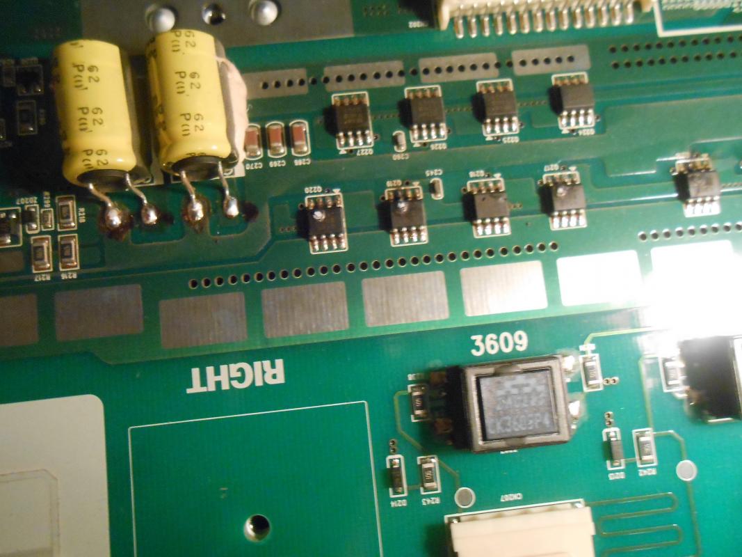

en wat blijkt, er zijn een hoop ic's kapot zie foto
is dit nog te maken of moet ik een complete nieuw inventer board kopen?
of weet iemand een adres waar ik een gebruikte kan kopen? (Samsung inverter board 2LTA400WSL02)post-60617-0-58570100-1389593742_thumb.jpg
