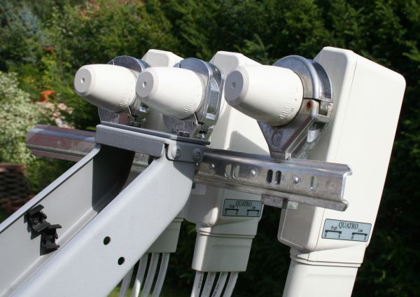

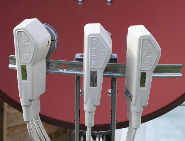

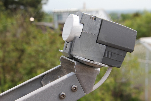

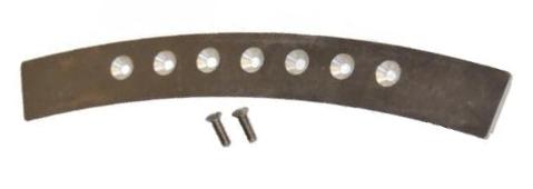

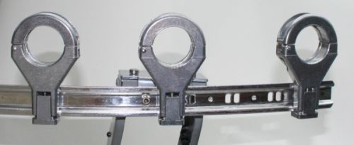

Sprietje Geplaatst: 12 januari 2014 Delen Geplaatst: 12 januari 2014 Beste joselito Je hebt een hele mooie degelijke schotel gekocht maar om daar meerdere lnb’s op te plaatsen is niet eenvoudig. Zoals je in afbeelding 1 en 2 kunt zien is er een strip waar de speciale Kathrein-lnb’s op geplaatst kunnen worden. Deze korte strip is eventueel te vervangen door een langere (zie bijlage 3) zodat 3 Kathrein-lnb’s geplaatst kunnen worden. Het nadeel is dus dat je alleen maar de kathrein-lnb’s kunt gebruiken maar ook dat de rail niet schuin gezet kan worden wat hier in Nederland toch echt noodzakelijk is. Er zijn echter ook rails te koop om wel gewone lnb’s te kunnen plaatsen, zie bijlage 4, 5 en 6. 1 Link naar reactie Delen op andere sites Meer opties om te delen...

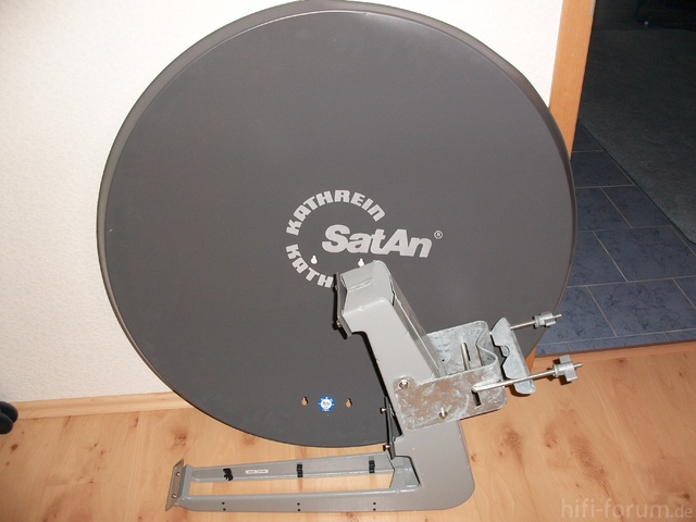

Sprietje Geplaatst: 13 januari 2014 Delen Geplaatst: 13 januari 2014 Beste joselito Je schrijft in bericht 18 dat je een Kathrein CAS 90 hebt. Dan is de situatie toch heel anders dan bij een CAS 75 zoals op de foto staat in bericht 20. Een Kathrein CAS 90 is 98,7cm breed en 103cm hoog. Dat is nog een stuk groter dan een Triax 88 en bijna gelijk aan een Triax 100 die 100cm breed is en 105cm hoog. Op beide Triax schotel kunnen normale lnb’s geplaatst worden. Op de Triax 88 moet er 3-4mm gesmokkeld worden tussen de 19,2 en 23,5 maar op de CAS 90 blijven de koppen van de lnb’s zelfs iets van elkaar staan. Ik kan de afstelling zo voor je uitrekenen waarbij het zelfs mogelijk kan zijn dat de rail waar jij op doelt misschien zelfs te kort is om de Hotbird en Astra 28,2-lnb te plaatsen. Als jij even opmeet hoe ver de voorzijde van de lnb van de schotel af staat op 40% van de schotelhoogte gemeten en aangeeft waar je ongeveer woont, dan reken ik het uit. Heb je er op dit moment een normale lnb-klem op zitten, dat mag je de afstand tot de schotel ook opmeten vanaf het midden van de lnb-klem maar dat moet je dan wel even aangeven. 1 Link naar reactie Delen op andere sites Meer opties om te delen...

joselito Geplaatst: 14 januari 2014 Auteur Delen Geplaatst: 14 januari 2014 Het nadeel is dus dat je alleen maar de kathrein-lnb’s kunt gebruiken maar ook dat de rail niet schuin gezet kan worden wat hier in Nederland toch echt noodzakelijk is. Ik had deze foto gevonden op het internet en hier geplaatst om te tonen hoe deze rail scheef gezet kan worden. Link naar reactie Delen op andere sites Meer opties om te delen...

joselito Geplaatst: 14 januari 2014 Auteur Delen Geplaatst: 14 januari 2014 Kan het dan dat deze foto min of meer juist is wat afstanden betreft? De foto is waarschijnlijk ergens in Duitsland genomen dus daar kan iets verschil inzitten. Link naar reactie Delen op andere sites Meer opties om te delen...
