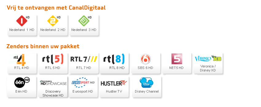

youriy Bijgesloten miniatuur > deze miniatuur is volkomen duidelijk/spreekt voor zich. Kunt U me misschien de link geven waar ik die op de CD-site kan vinden? Mijn dank voor Uw reactie

Youriy
zenders HD-light:
  • post-41772-0-74228500-1389304914_thumb.p
  • Ik krijg ALLE zenders van het FamilieHD pakket minus Brava. T.o.v. de introductieperiode ook minus Eurosport 2.
