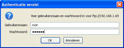

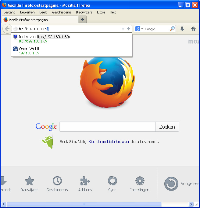

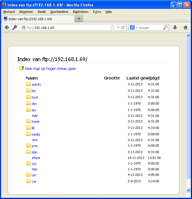

Even een andere weg bewandelen:
- open je internet browser
- type in de adresbalk: ftp://<IP adres van de Vu+Duo>
- je inlognaam (default is "root" maar zonder aanhalingstekens) en wachtwoord worden gevraagd
- je moet een scherm krijgen met de top level directories van de Vu+Duo en ook "hdd". Als je daarop dubbel klikt moet je de bestanden van de harde schijf zien.
Lukt dat ?

Roman,
dat lukt perfect !
