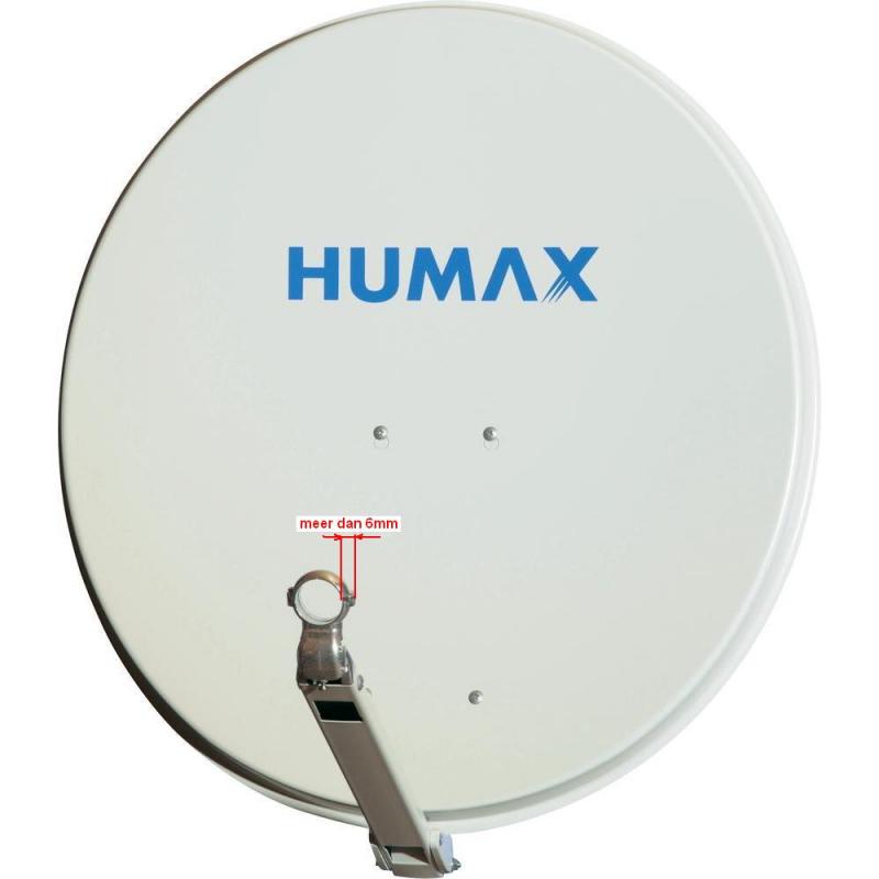

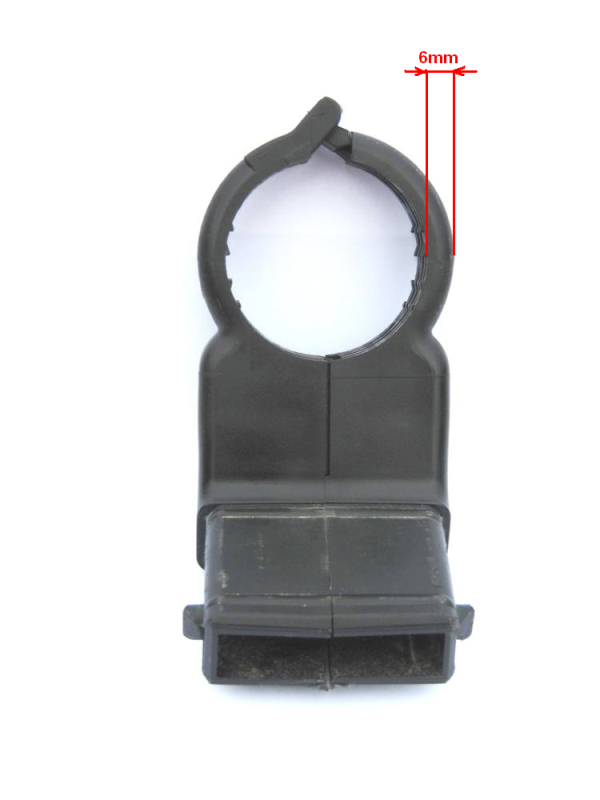

Sprietje Geplaatst: 24 januari 2014 Geplaatst: 24 januari 2014 Beste erwinnaar Een Humax schotel gaat niet lukken. Er is namelijk maar weinig ruimte tussen de drie buisjes van de triple-lnb. De lnb-klem mag maar 6mm dik zijn, zie de bijlage van een Triax-lnb-klem. Humax heeft de klemschroeven precies halverwege de hoogte zitten. Die zouden dus precies tussen de pijpje komen en die ruimte is er niet. Daarom kun je de Humaxschotel niet gebruiken. Om precies dezelfde reden kun je ook de Visiosat-schotel niet gebruiken.
Oplossing Sprietje Geplaatst: 24 januari 2014 Oplossing Geplaatst: 24 januari 2014 (aangepast) Schweiger gaat dus ook niet lukken. Alleen de Fuba DAA 650 gaat lukken. Kost omstreeks €75,- 24 januari 2014 aangepast door Sprietje
