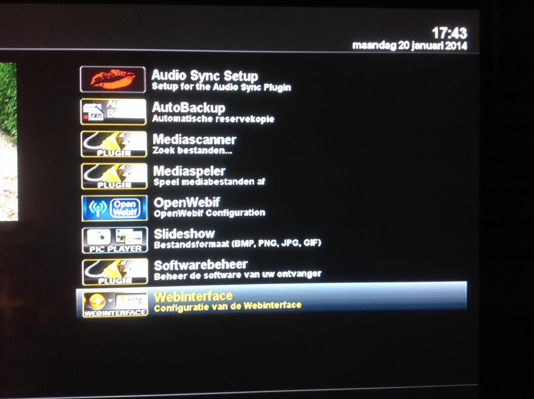

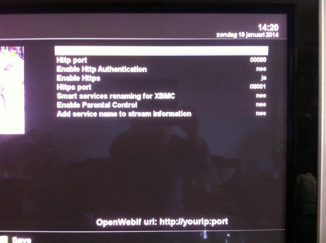

groeselt Geplaatst: 19 januari 2014 Auteur Geplaatst: 19 januari 2014 (aangepast) Ik heb alleen openweb aanstaan, zie foto 19 januari 2014 aangepast door groeselt
Pdufrenne Geplaatst: 20 januari 2014 Geplaatst: 20 januari 2014 De https poort is niet voor streaming, maar voor beveiligde toegang tot de webif. Binnen het thuisnetwerk zou ik https uit zetten, en/of de https poort terug zetten op de default waarde 443. Bij mij heb ik nu nog een regel voor de streaming poort staan. Die zie ik bij jouw niet terug. Wellicht staat deze dan standaard al op 8001 en kun je die in jouw versie niet aanpassen. Waar ik nog steeds mijn twijfel over heb, is dat je ook webcontrol gebruikt. Deze zit standaard ook op de http poort 80. OpenWebif en webcontrol maken dan beide gebruik van dezelfde poort, en dat kan niet.

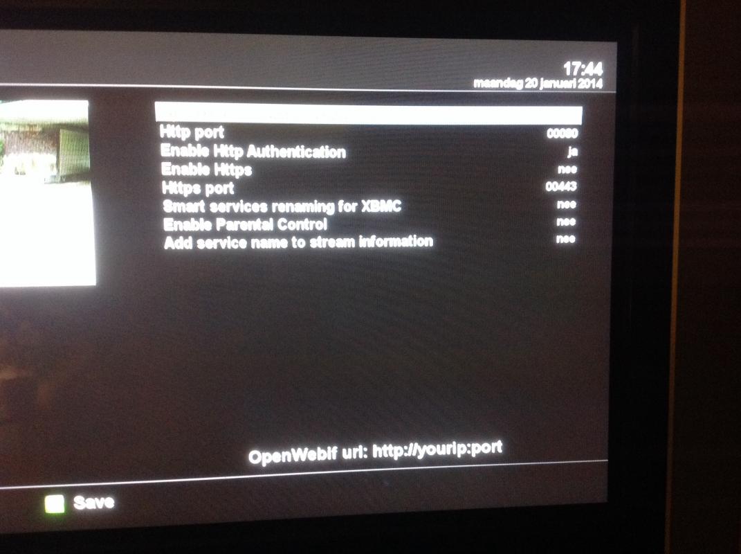

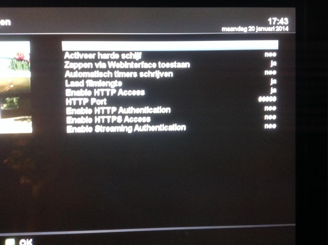

groeselt Geplaatst: 20 januari 2014 Auteur Geplaatst: 20 januari 2014 Ik heb deze https weer uitgezet en op 443 gezet, webcontrol staat uit, zie foto

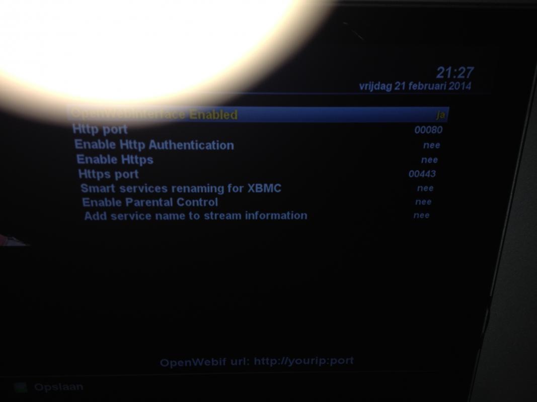

Pdufrenne Geplaatst: 21 januari 2014 Geplaatst: 21 januari 2014 De 2e foto is van de Webcontrol interface. Zet hier eens: Enable https access: Nee Webcontrol is nu uitgeschakeld.Vanaf nu gebruik je de OpenWebIf De 3e foto is van de OpenWebif interface. Zet hier eens: Enable http authentication: Nee Nu zou XBMC het moeten gaan doen.
groeselt Geplaatst: 21 januari 2014 Auteur Geplaatst: 21 januari 2014 Heb ik gedaan, hij leest wel epg data in, maar zegt No pvr addons beschikbaar, terwijl de vu plugin wel aanstaat en is ingesteld

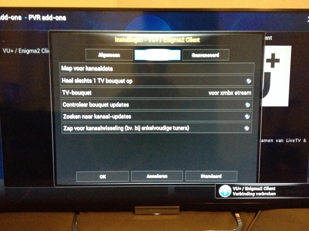

Pdufrenne Geplaatst: 22 januari 2014 Geplaatst: 22 januari 2014 Als hij EPG data inleest is de connectie tot stand gebracht. Nu is het zaak om een stabiele situatie te creëren: Sluit de RPi bedraad aan, dus niet via WiFi. Laat de RPi slechts één bouquet inlezen (instelling van de Vu+ plugin). Maak hiervoor een speciaal XBMC Bouquet met een beperkt aantal zenders (ca. 50 stuks) Herstart de Dreambox (voor de zekerheid) Herstart de RPi, en gun hem nu ruim de te tijd om de EPG op te halen. Dus even niets ermee doen. Daarna moet hij stabiel zijn.

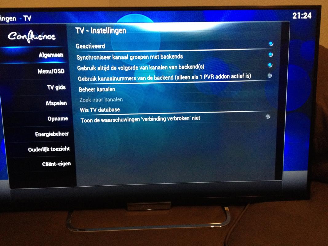

Pdufrenne Geplaatst: 28 januari 2014 Geplaatst: 28 januari 2014 Gewoon nog eens van voor af aan beginnen. Check of jouw box geschikt is: http://wiki.xbmc.org/index.php?title=PVR/Backend/VUPlus Alleen de OpenPli image wordt onderstend. Maak een klein bouquet en selecteer dit op de RPi in de PVR module. Maak de TV database leeg op de RPi. Vindt je bij de systeeminstellingen onder Televisie Reset alles nog en keer en kijk wat er gebeurd. Mocht dit alles niet werken, dan is het helaas.

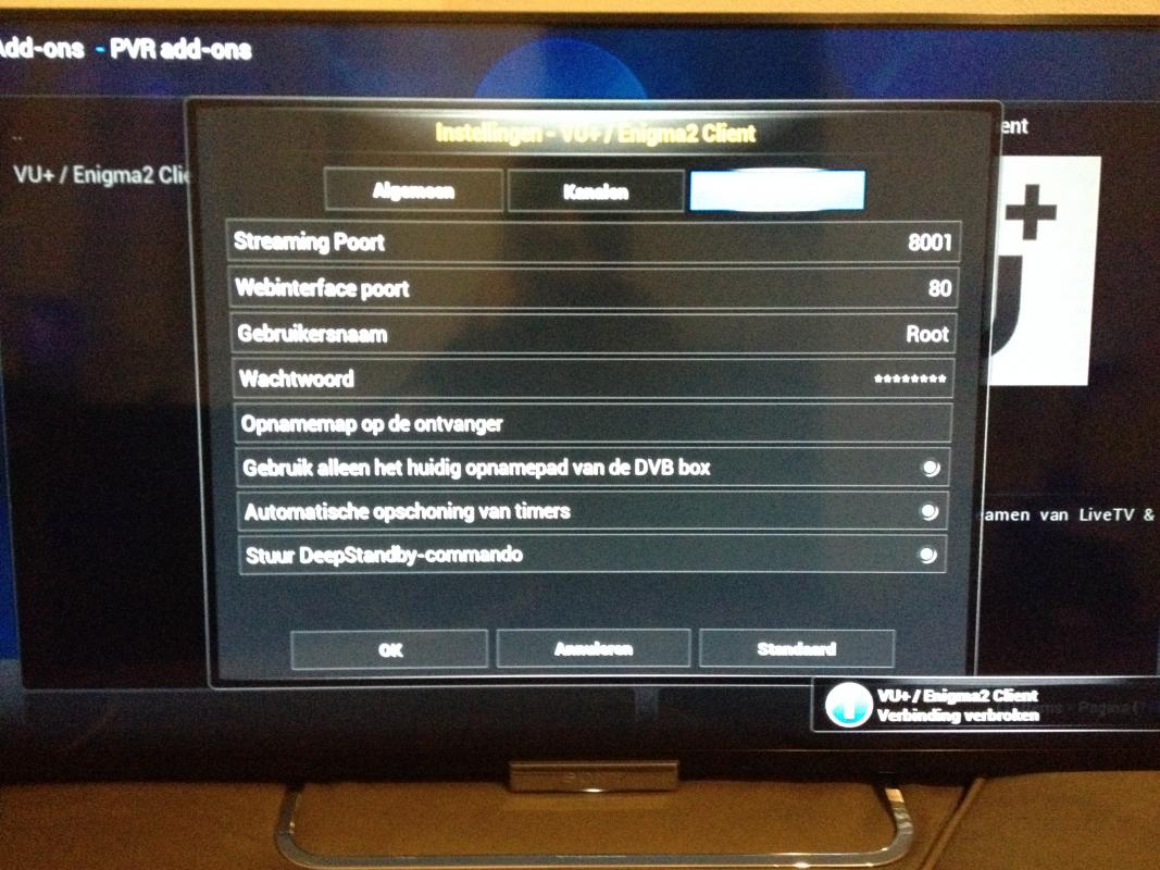

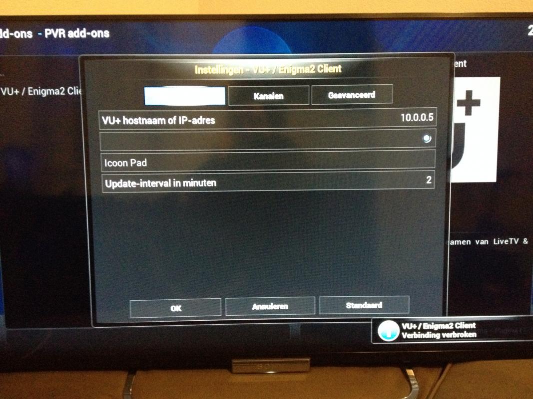

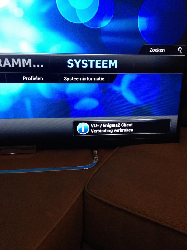

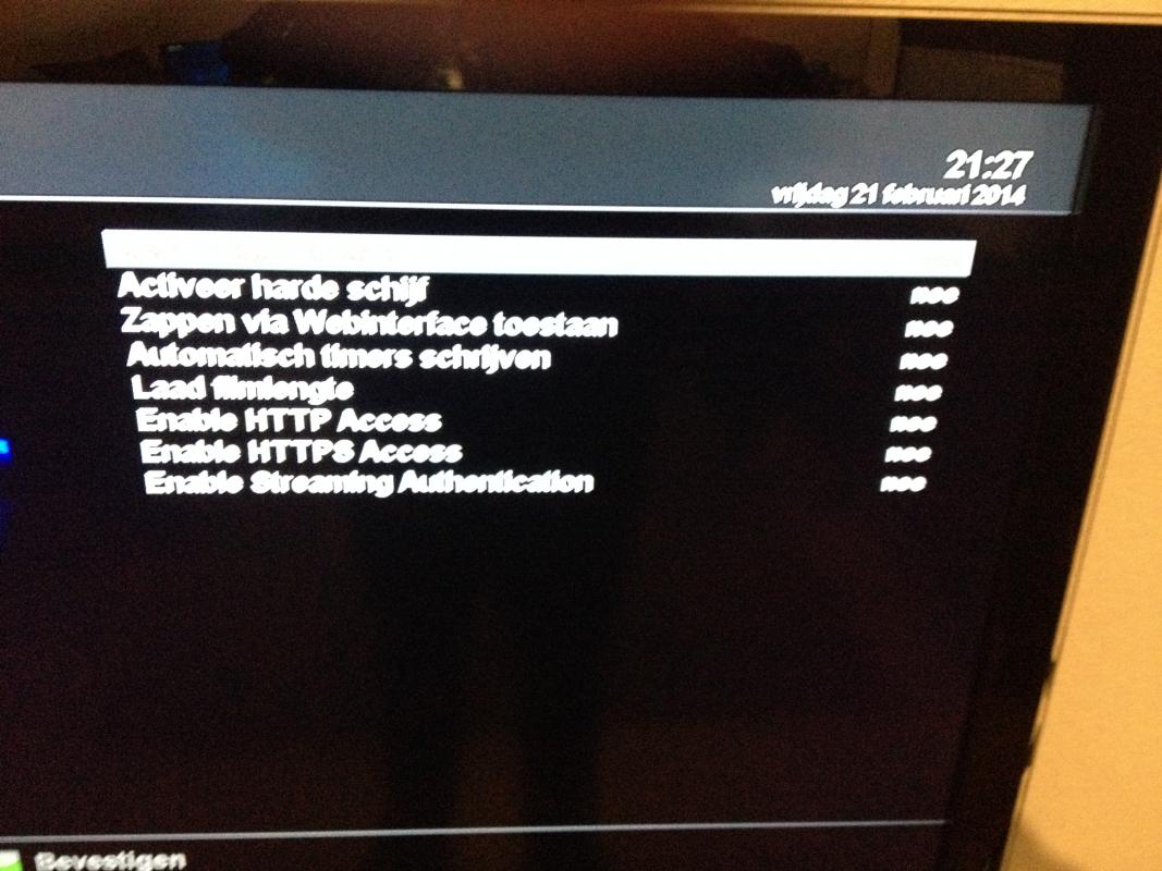

Zack Geplaatst: 21 februari 2014 Geplaatst: 21 februari 2014 Hallo Allemaal. Ik heb de gehele tekst gelezen en helaas nog geen oplossing gevonden voor dezelfde probleem. Alles ingesteld zoals aangegeven, maar krijg nog altijd de melding VU+/Enigma2 verbinding verbroken. Maar eigenlijk heb ik nooit verbinding gehad. Op m'n Rasp. gebruik ik Openelec 3.2.4 met Frodo V12.2. en wil het graag verbinden met Dreambox 800HD met Openpli 2.1. Rasp heb ik sinds enkele weken maar de Dreambox meer dan 3 jaar. Ik zal ook enkele foto's toevoegen.
