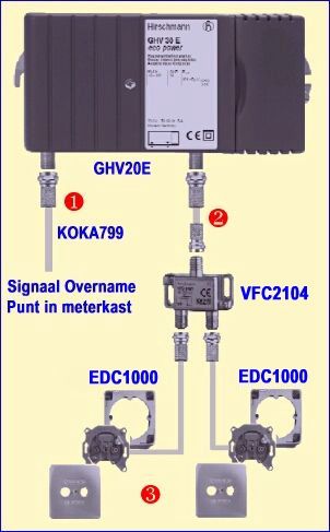

Sprietje Geplaatst: 16 januari 2014 Geplaatst: 16 januari 2014 Ja, inderdaad, lnb’s met twee aansluitingen en dan natuurlijk ook een extra diseqc-switch. In de bijlage is te zien dat die splitter alleen geschikt is voor kabel-TV en eventueel digitenne.
