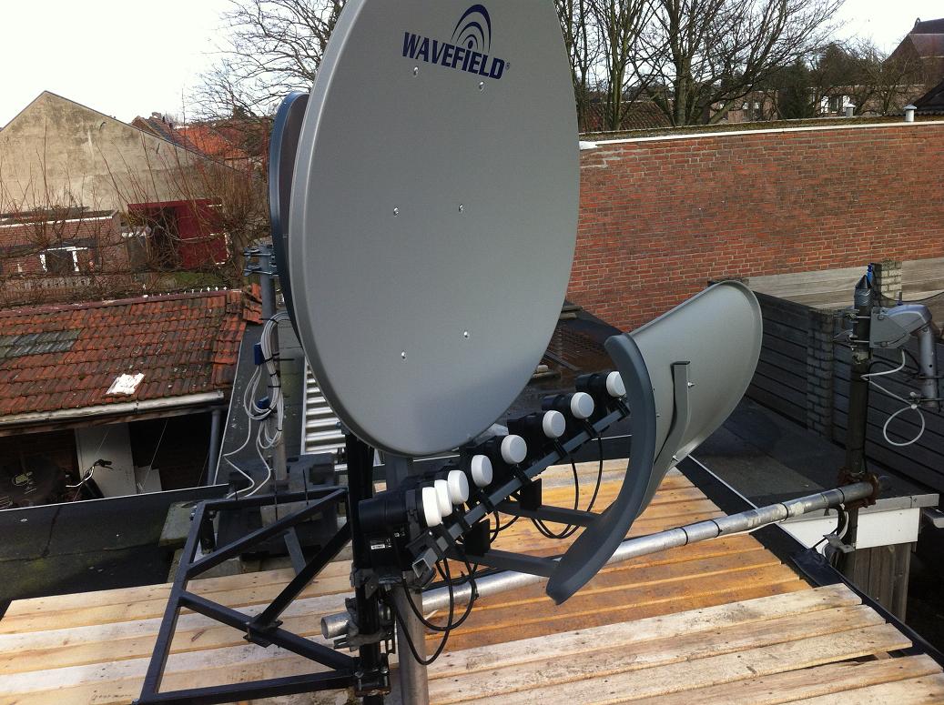

wavefrontie t90 geen signaal astrahd kanalen.
hier wat foto's van mij
bij mijn ideale opstelling staat de skew van de schotel op 95
de linkse lnb is van de astra 3
helaas heb ik net niet de astra 2 op de foto 2 staan

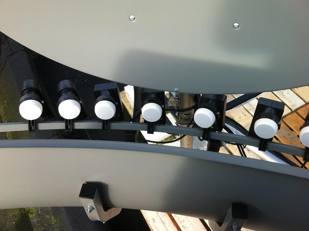

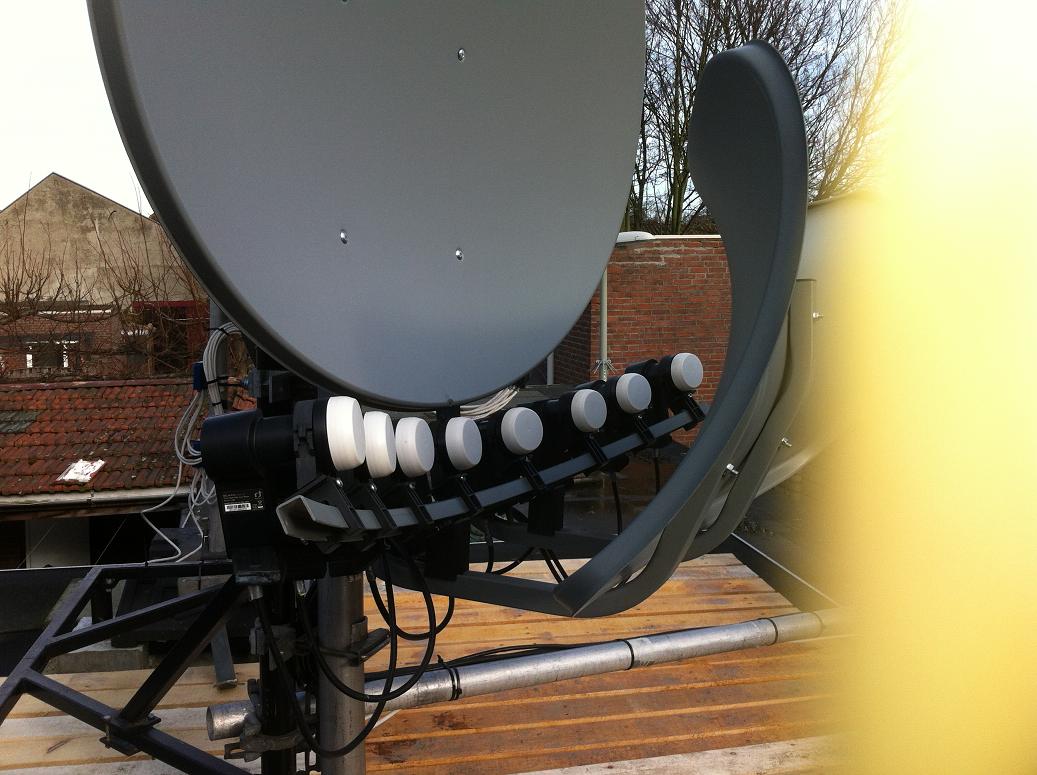

Beste elbobo
Nou, daar deugt niet veel van die opstelling.
Om te beginnen staan de lnb's niet centraal op de rail maar helemaal naar de linker zijde.
Ten tweede staan de lnb's haaks op de rail  en dat moet natuurlijk ook niet. Een lnb die op L- of R10 staat, moet 10 graden schuin gericht staan. Zelfs de lnb's die 20 graden uit het midden staan staan nog haaks. Dat kan natuurlijk nooit goed zijn.
Ik zou de schotel maar eens helemaal opnieuw afstellen met deze site:
http://www.***geen-reclame***/nl/wavefrontier_calc.html
Verder begrijp ik ook niet waarom de schotel zo ver naar beneden kijkt. Dat kan ook nooit goed zijn.
Hij staat dus zeker niet afgesteld zoals ik in bericht 6 al had aangegeven.

zo te zien is ook mijn skew van mijn schotel de andere kant op...
dan vraag ik me af hoe ik in het verleden wel zo'n goed beeld heb gehad.

nee hoor sprietje dan zie je verkeerd
ik heb ze exact op de graden staan zo als ze moeten
alleen de hotbird heeft maar 0.5 graden zo kreeg ik bij die het beste resultaat
puur gezichtsbedrog
aangepast door blackeyes

Niet alleen van die afstelling maar ook de opstelling op een houten pallet hoe verzin je het dat moet wel onstabiel staan dat krijg je nooit waterpas vandaar dat de schotel skew niet klopt dat is mm werk. :crazy:
Dat is echt geen gezichtsbedrog daar heeft Sprietje gelijk in ze kunnen nooit haaks op de rail staan want dan snap je het principe niet van de WFT. Er zit niet voor niets een schaalverdeling op de houder en ik vraag me ook af of de houder wel goed op de rail zit, deze discussie is hier al vaker gevoerd.
ik weet zeker dat de houders allemaal perfect staan en ook dat de lnb's exact op schaal uitgericht zijn
alleen de hotbird heeft maar 0.5 gr in plaats van 0.7 maar zo had ik het beste resultaat
Sjaak, bij de T-55 en T-90 maakt het nu net niets uit of de antennemast wel of niet waterpas staat.
De schotelskew en elevatie kunnen daarop aangepast worden.
De verschillende spreadsheets (Holles) hebben zelfs een veld waar de afwijking van de mast in de berekeningen kan worden gecompenseerd.
Een pallet kan je verder wel degelijk stabiel opstellen.(Ballast)

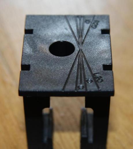

Beste elbobo en blackeyes
Ik heb het er niet over of de lnb’s op de juiste plaats op de rail staan, het gaat er om of de lnb-houder de goede richting is gedraaid, zie de schaalverdeling van de bijlage.

Beste blackeyes
Als jij schrijft “ik weet zeker dat de houders allemaal perfect staan en ook dat de lnb's exact op schaal uitgericht zijn alleen de hotbird heeft maar 0.5 gr in plaats van 0.7 maar zo had ik het beste resultaat.”, dan weet ik zeker dat jij het niet over hetzelfde hebt als waar ik het over heb.

Sjaak, juist omdat de schotelskew bij een wavefrontier instelbaar is, is het niet waterpas staan van de antennemast compenseerbaar, dit in tegenstelling tot antennes zonder instelbare schotelskew.
Even voor de duidelijkheid over de pallet...
Er liggen 2 60x40 tegels onder die waterpas liggen.
De achterkant is bevestigd met lange dikke schroeven door een balk die ook eens door de palen van het hekwerk geschroefd zijn.
Dus geloof me,die staat echt stevig.
Ben net verhuisd dus moet ff door sparen voor nieuwe stenen voor in de tuin.
Die beugel staat 100% waterpas en die blijft zo
