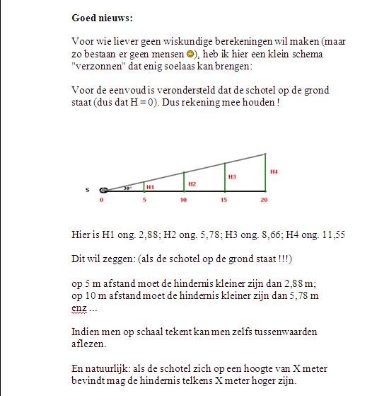

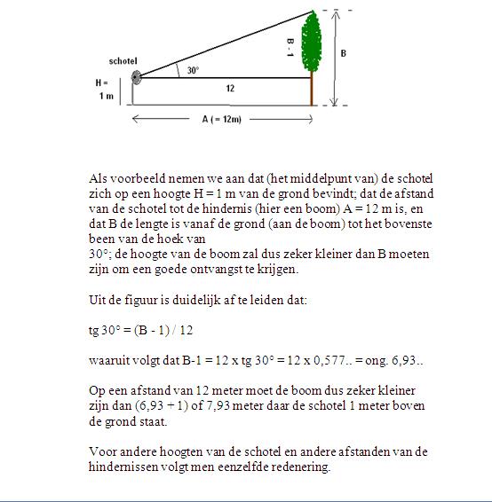

satencom Geplaatst: 25 januari 2014 Geplaatst: 25 januari 2014 Om te kijken of de bomen ver genoeg van de schotel af staan kijk maar even in de bijlage Volgens de wet van Bartjens moet het kunnen En met de vriendelijke groeten Hendrik En Is je Probleem opgelost? Help anderen door te vertellen hoe je dat hebt gedaan.
sjender Geplaatst: 25 januari 2014 Auteur Geplaatst: 25 januari 2014 Ja precies, ik was zelf ook al aan de slag gegaan met 'soscastoa'. De hoogte van de schotel is ongeveer 7m en de afstand tot de meest kritische boom is ongeveer 17m schat ik. De boom mag dus ongeveer 17m zijn... Maar hoe hoog de boom is kan ik niet beoordelen of meten, het is een vrij forse eik, geen idee hoe hoog die dingen worden... Dit is ook niet te zien door achter de schotel te staan en er langs te kijken volgens mij. Klopt het overigens dat de schotel zelf niet in een hoek van 31graden staat? Als | 0 graden is en \ 45 graden is, dan staat hij eerder op ongeveer 15 graden schat ik, terwijl de beugel wel ongeveer 31 aangeeft. Of komt de satelliet niet loodrecht op de schotel binnen?
Sprietje Geplaatst: 25 januari 2014 Geplaatst: 25 januari 2014 Zo kun je bepalen hoe hoog een boom is: http://www.sat4all.com/forums/topic/308766-de-hoogte-van-een-obstakel-meten/ Een CanalDigitaal schotel heeft een offsethoek van 26 graden. Ontvang je signalen onder een hoek van 30 graden, dan moet je schotel 4 graden achterover staan.
