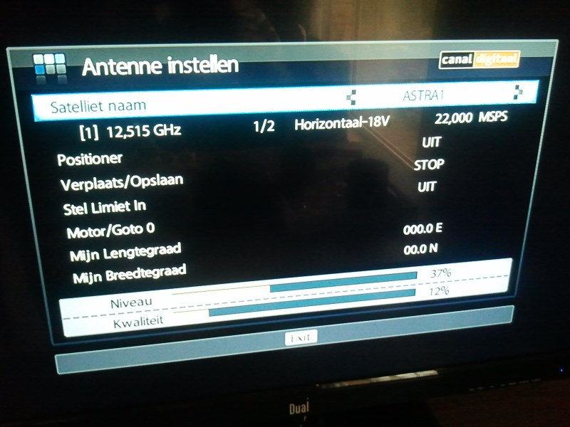

Afgelopen weekend weer anderhalf uur op het dak gezeten, zonder resultaat.
Weer helemaal opnieuw uitgericht, en het enige waar ik signaal op krijg is astra3.
De LNB helemaal rond gedraaid, zonder resultaat.
Ik heb echter wel het idee dat hij nu iets beter staat dan eerst, het signaal is nu stabiel, hij valt nu niet meer af en toe weg.

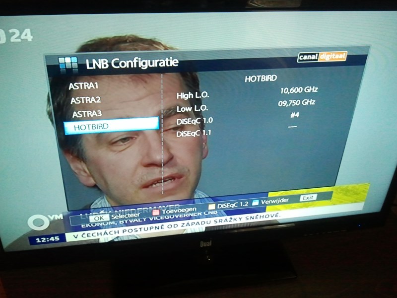

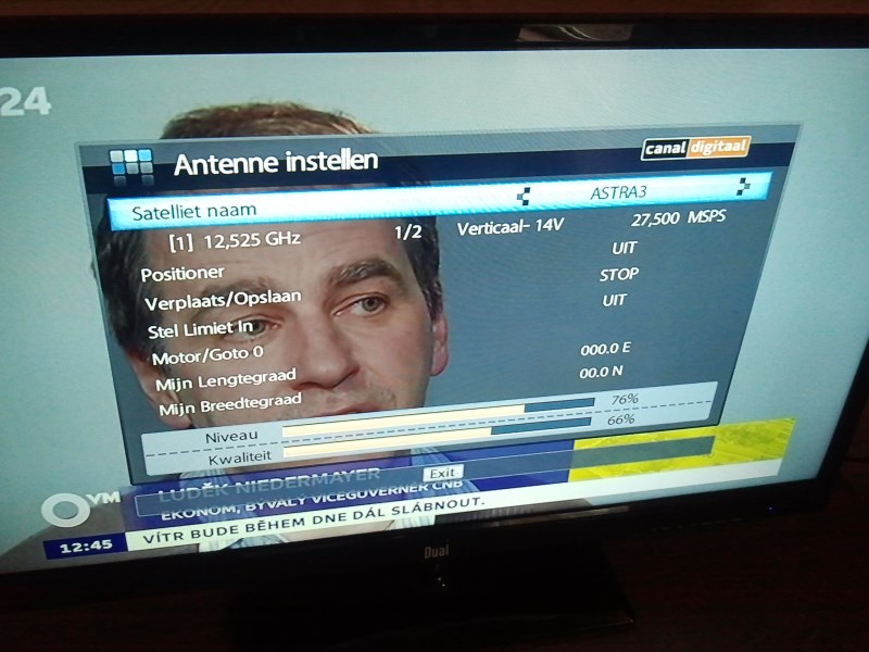

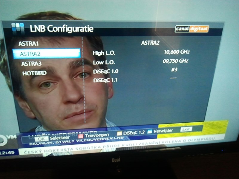

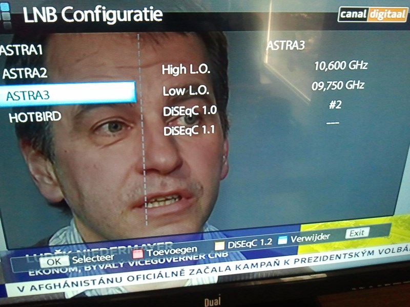

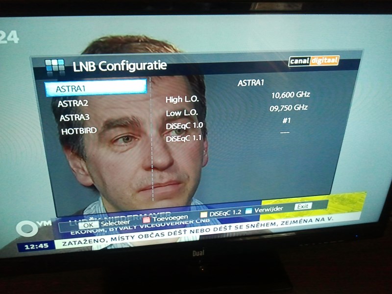

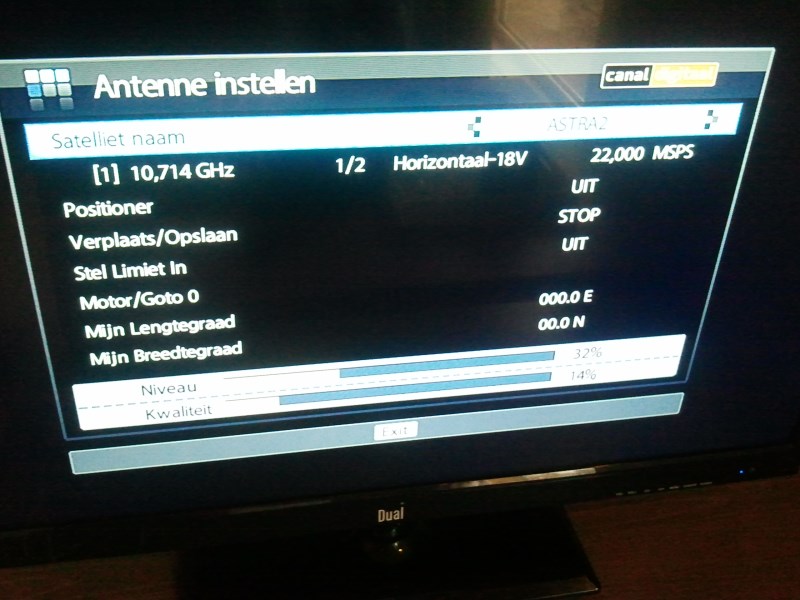

Er is mij in het begin van dit topic gevraagd om wat instellingen te posten.
Ik heb die nu allemaal in de bijlage geplaatst (foto's van de instellingen).
p.s. Klopt het als ik zeg dat als ASTRA3 wel te ontvangen is, dat de schotel goed is uitgericht?
Dus dat ik daar niet meer naar hoef te kijken? (hooguit de LNB skew)?
aangepast door sjender
Je ontvangt kennelijk zender 276 canaldigitaal, CT24 zoals te zien aan het beeld op de achtergrond?
Die zit op 12525V op 23,5Oost, inderdaad.
Het verbaast me wel dat de FEC in jouw schermen lijkt te staan ingesteld op 1/2; dat klopt niet volgens Kingofsat.
Die van 23,5oost moet zijn 3/4, en die van 19,2oost moet zijn 5/6.
Maar ik weet niet hoe die instelling je meting van de kwaliteit beïnvloedt.
Als ik het goed begrijp heb je (alleen) een duo LNB van canaldigitaal. Kan je ook een foto maken van je schotel, en hoe de LNB daarop zit?
En kan je eens controleren op welke kop je nu die CT24 ontvangt, door achtereenvolgens een natte lap over één van beide koppen te hangen (en daarmee de onvangst van die kop te blokkeren)?

Ik kan helaas nu geen foto maken van de schotel, daar ik nu weer in NL ben.
Ik heb wel al mijn hand voor de beide koppen gehad.
Zodra ik de 19 kop blokkeer verandert er niets, wanneer ik hem voor de 23 houdt, valt beeld en ontvangstsignaal weg.

Het kan zijn dat de 23 net wel in het zicht zit, en de 19 net niet...
Zou toevallig zijn, maar uiteraard niet onmogelijk, ik zal de volgende keer (eind feb) wel even een fotootje plaatsen.
Kan ik concluderen dat de instellingen in mijn ontvanger goed staan, en dat het nu eigenlijk het meest waarschijnlijk is dat er een boom in de weg staat?
Zoals je op mijn foto kan zien kan het natuurlijk zo zijn dat je de ene satelliet wel ontvangt en de andere niet ivm een boom,daar zijn handige aps voor op telefoon en ipad om dat duidelijk te maken

Hoi,
ik heb al op twee plaatsen meegemaakt dat met een duo LNB één satelliet met goed signaal te ontvangen was.
En de twee niet of heel slecht.
Twee maal stond er een boom in de weg.
Dus het kan
