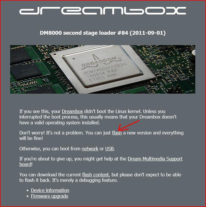

zet je dreambox aan de achterkant uit, .nu druk je de powertoets aan de voorkant in en hou die in !!dan zet je de schakelaar aan de achterzijde terug op,voorkant ook blijven indrukken  na enkele seconden komt er op je lcd stop te staan,en wacht tot het IPadres tevoorschijn komt

klik eens op flach en laad dan jou firmware
staat in de 4é regel geschreven
niet op op firmware upgrade. klikken

Dat had ik al, en daar ben ik nog mee bezig. Maar ik krijg bovenstaande 'fout' melding van het Javascript. Ik denk dat ik het ook kan afbreken, zal wel een hele nacht gaan/kunnen duren.
Voordat ik een 'fout' maak... Ik moet tóch een imagefile in de box zetten?
Een .nfi
heb je het prog rar op je pc staan of een andere winzip
dan moet je hem daar me openen,en dan kan je het nfi bestand eruit halen
